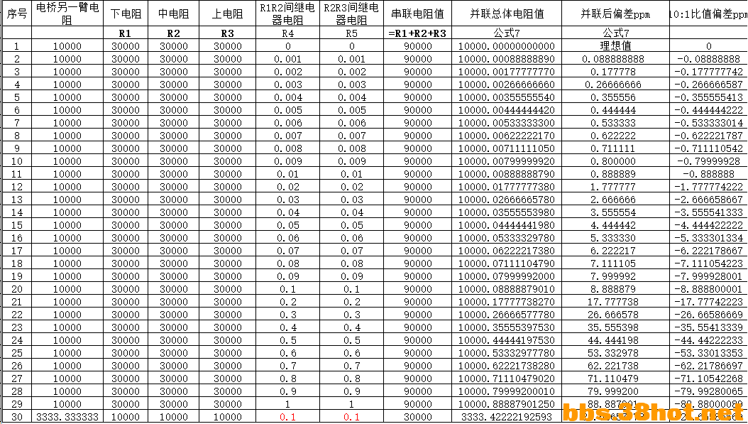

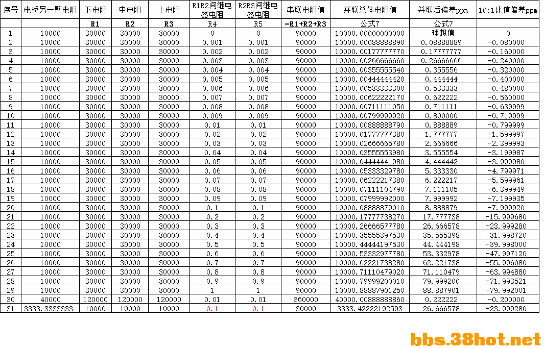

  于是开始计算简单的3并的情况,类似752A的10:1,10个40K电阻串联,然后3串3并,和另一个固定电阻40K的比值。
图1
图1
图1
图2
图3
  如图1,实际上主电阻应该是30K,但一开始标电阻值的时候就标成10K了,于是就按10K去计算,相当于阻值是3.3333333K步进。这个形状就是电桥的形状,左右两臂分压,中间是检流计。先是用IPAD的笔记,纯手工算的,并联后的值/忽略接触电阻的并联值 =1.00002666657即+26.66657ppm。再用公式计算一致(图2),接着用EXCEL列表计算(图3),最后一个是图1的。总体的偏差为:两个接触电阻之和/并联后的值*0.444444。如10K步进的接触电阻都为10mΩ,10:1串并比偏差为0.88888ppm。

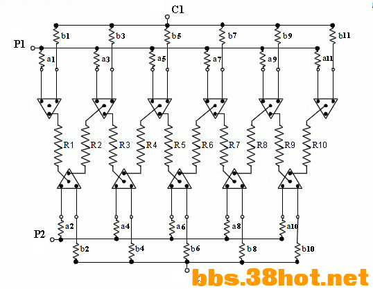

  细读老大的文章“哈蒙(Hamon)电阻传递标准”https://bbs.38hot.net/forum.php?mod=viewthread&tid=4776、李叔涵发表于《电测与仪表》的文章“哈蒙电阻网络的基本理论”,标准的哈蒙接法如图4所示。
图4
图5
图6
图7

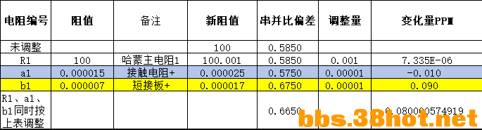

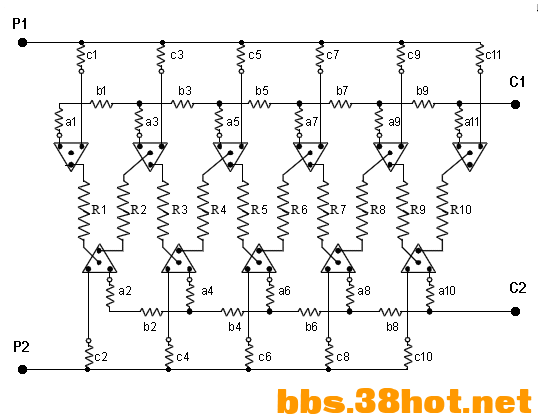

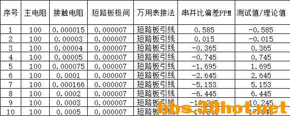

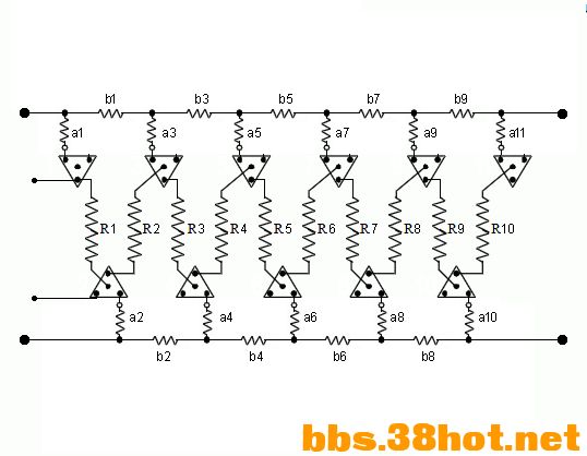

  其中谈到“SR1010提供了一个很简单的一对短路器SB103,这两个断路器提供了4个接点,可以进行4线测试,等效为并联。但这种接法并非正规,是简易并联,效果不好。”为计算该形式的哈蒙,画出示意图,如图5,正好网友有这个形式的哈蒙100Ω步进,测得单片短路器两端电阻约为35uΩ,则两接线柱间电阻约为7uΩ,假设接触电阻为15uΩ,计算各只电阻变化时串并比偏差的情况,如图6,分析得接触电阻的变化对串并比的影响为:变化+10uΩ则并联值+0.38ppm,串并比变化-0.38ppm(串/并,并联值大了,比值则变小)。计算各电阻的变化对串并比的影响,如图7。可以看出图6是11个接触电阻同步变化,而图7是单个电阻的变化。11个电阻的总变化=各个电阻的变化之积(和)。按上表的变化值同步变化主电阻、接触电阻、短接板电阻,则总的变化率为0.08ppm,即三项变化率之积(和)0.99999999*1.00000009*1.000000000007335-1或(-0.01ppm+0.09ppm+0.000007335ppm)。以上计算印证了“并联误差=不对称性×电压端补偿不理想性×电流端补偿不理想性”。
  可以看出,简易并联,确实效果不好,因为接触电阻虽然影响量较小,但是不好把控,短接板的电阻虽然相对固定,但影响量较大。而且接触电阻和短接板对总体的影响正好方向相反,接触电阻相当于主电阻变大了,而且弱化了10倍;短接板电阻相当于在回路中串上一个电阻,使输出电压降低了。所以就有图6的不同的接触电阻对总体的影响从正到负。
  总体的变化影响量为两边的主电阻、接触电阻、短接板电阻影响最小,越中间的影响越大。

  [2024-3-28更新]虽然没见过补偿器,趁着热度还在,赶着计算,按标准哈蒙的接线推测在短路器的基础上,应该在各节点上接出电压补偿电阻,于是画出图8。参考高联9350的电压补偿电阻值为10欧进行计算。
  果然整体偏差在1.4E-12ppm,比只有短路器而无补偿器的强太多了。1E-12ppm是万用表内阻造成的10/1E19=1E-18即1E-12ppm。0.4E-12ppm是完全等值的主电阻、短路器电阻、接触电阻、电压补偿电阻。
  短路器SB103+补偿器PC101的形式和标准接法的哈蒙图4比起来,多了短路器的电阻级联。主电阻R1和电压补偿电阻c1都加上0.001Ω,计算出整体偏差0.00000766ppm。这样看来的话高精度的比值在主电阻稳定性高,足以在串联与并联相互转换完成的时间内保持一定的指标,有电压补偿电阻的情况下,可以取得足以忽略的高精度。
  使用随机数作为调整值,附加在各电阻上,主电阻+-10ppm,接触电阻+-25uΩ,短路器电阻+-1uΩ,电压补偿电阻+-0.01%,计算出来11次的整体偏差值分别为2.489E-05ppm、7.612E-05ppm、5.320E-05ppm、8.960E-05ppm、4.396E-05ppm、3.269E-05ppm、1.325E-05ppm、5.099E-06ppm、1.319E-05ppm、1.640E-06ppm、4.724E-05ppm,平均偏差3.6444E-5ppm。虽然样本不够多,但基本能看出来大概率在0.0001ppm以下。除非和量子电阻基准对比,否则完全可以忽略。

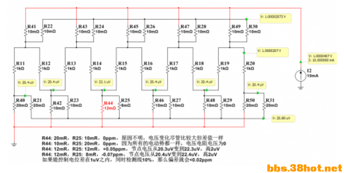

  图9是老大在“哈蒙(Hamon)电阻传递标准”文章中的哈蒙仿真图。

  经过计算,结果如下(R44是老大仿真图的电阻编号,后面的括号内是图4哈蒙示意图的电阻编号,两图互为上下对称。电阻的单位为mΩ):
R44(b5)
R25(a5)
串并比ppm
10
10
1.00004E-11
20
10
1.00004E-11
10
20
1.00004E-11
12
12
-0.05517177
12
8
0.06399938
12
10
1.00004E-11
  为啥是1E-11ppm呢,因为我计算的时候加上了万用表的内阻1E19,并联后的值100Ω/1E19=1E-17即1E-11ppm。如果不加万用表内阻,变化更小。
  老大已经在备注第二行中说明了,因为所有的电动势都一样,电压电阻电压为0。也就是如果主电阻的电流通路的情况完全一致(头尾补偿电阻双倍)主电阻两端的电位完全一样,电压补偿电阻不管多大,都没有电流流过,和平衡的电桥换多大内阻的检流计都一样。
  备注的第一行,其中一个电流补偿电阻加大一倍,整体变化几乎没有,甚是奇怪。经过计算和分析:由于R44加大了,整个电路的平衡会发生变化,整体电阻值变大,整体电流值变小(先不考虑恒流,仅假设供电电压固定),而其中R14和R15的电流变化程度最大,因为R44是和他们串在一起的。其他主电阻电流也变小了(变化量为R14、R15的1/6),整体变化量为-2.8569E-7A,变化比-2.85701ppm。R14、R15下端的电压变化+8.57092E-5V,其他主电阻的下端的电压变化+1.42846E-05V,经过下方的几个同值的电压补偿电阻平均后至电压输出负极变化为+2.8569E-05V。同样R14、R15上端的电压变化为+7.85651E-10V,其他主电阻上端电压变化为+4.2853E-10V,经过上方的几个同值的电压补偿电阻平均至电压输出正极变化为+5.71381E-10V。电压输出两端的变化为5.71381E-10V-2.8569E-05V=-2.8569E-05V,变化比-2.85701ppm,和电流的变化比一致。故整体视为无变化。(我计算时未对照老大的R44去变化,相当于是R43的变化,虽然和R44变化的数值是不完全一样,但原理是一样的)。

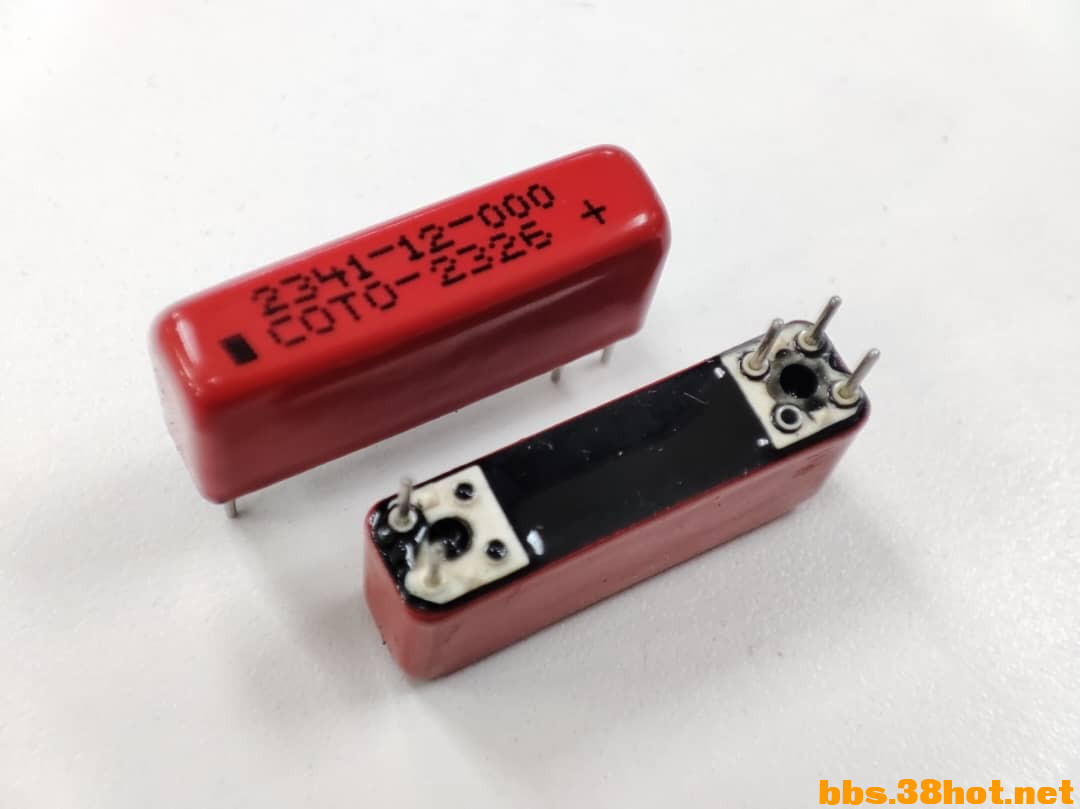

发表于 2024-4-30 10:18:50 | 显示全部楼层
制作哈蒙用 Form C 继电器较方便。

 楼主| 发表于 2024-7-11 17:07:58 | 显示全部楼层
  时间太久一楼不能编辑了,只好跟贴更新一楼图3的10:1比例偏差。
  由于类似752A的串并联是用电桥的形式来调整平衡的。三组电阻并联后作为一个臂,同另一个臂进行平衡,并联后电阻值与理想值有偏差,需要调小其中的部分或全部电阻以达到电桥平衡,或者调大固定的那一臂电阻以达到平衡;这两种调整方法都会使结果负向偏离10:1的比例,之前图3计算的10:1比例偏差仅仅对并联后偏差取反,实际上的偏差是R下臂/(R串'+R下臂) 或  R下臂'/(R串+R下臂')与0.1的比值编差,约等于并联后电阻值偏差*-0.9。
