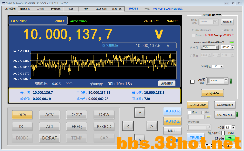

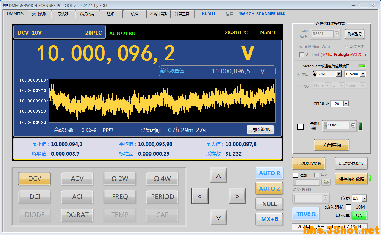

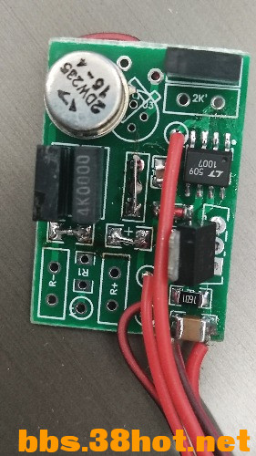

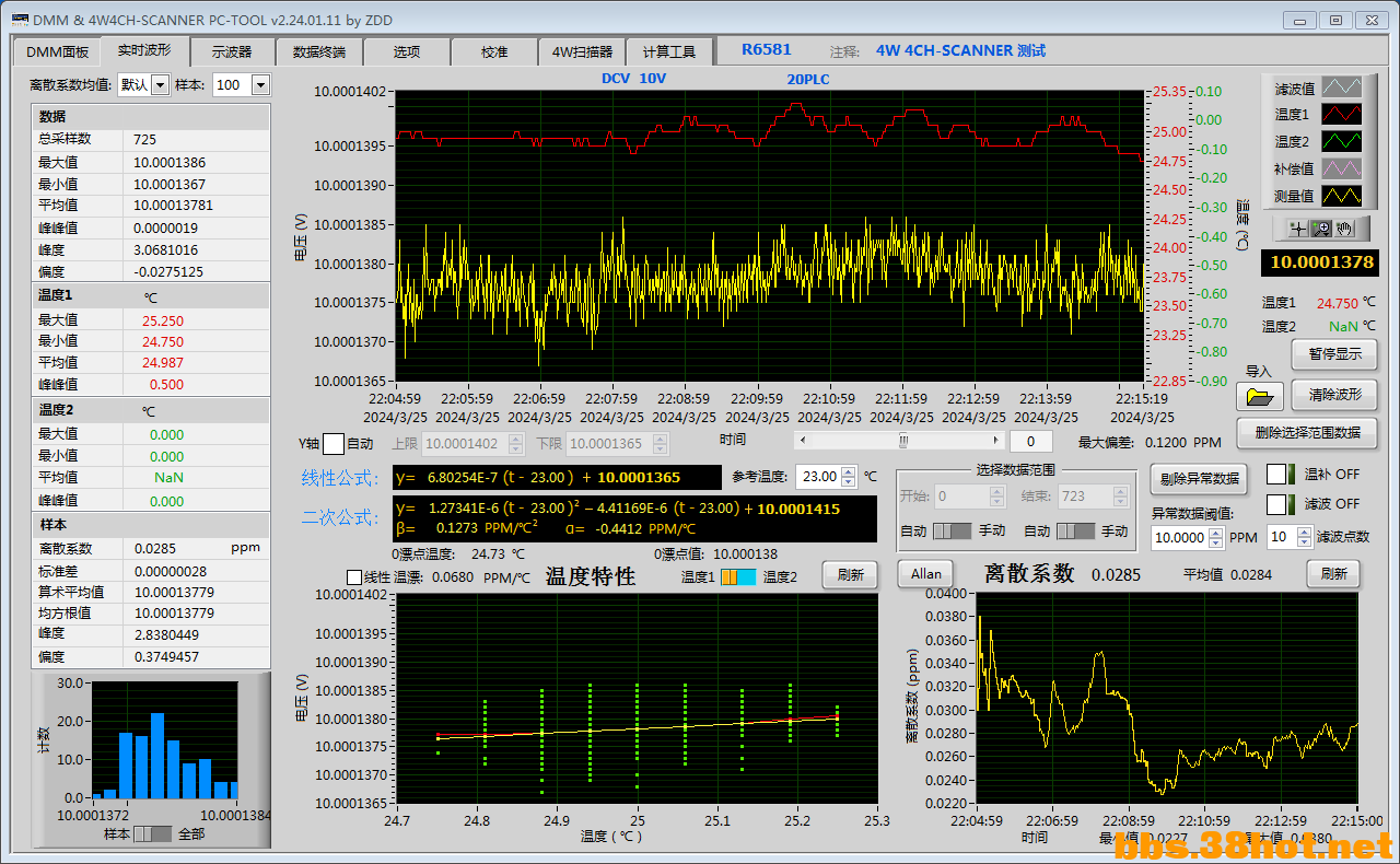

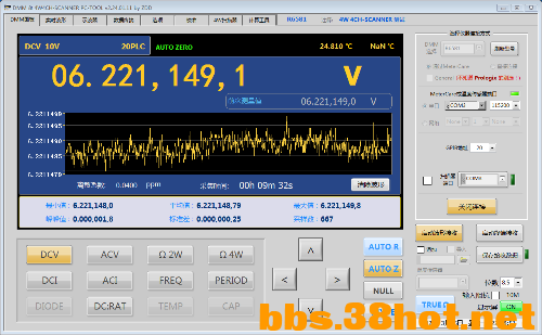

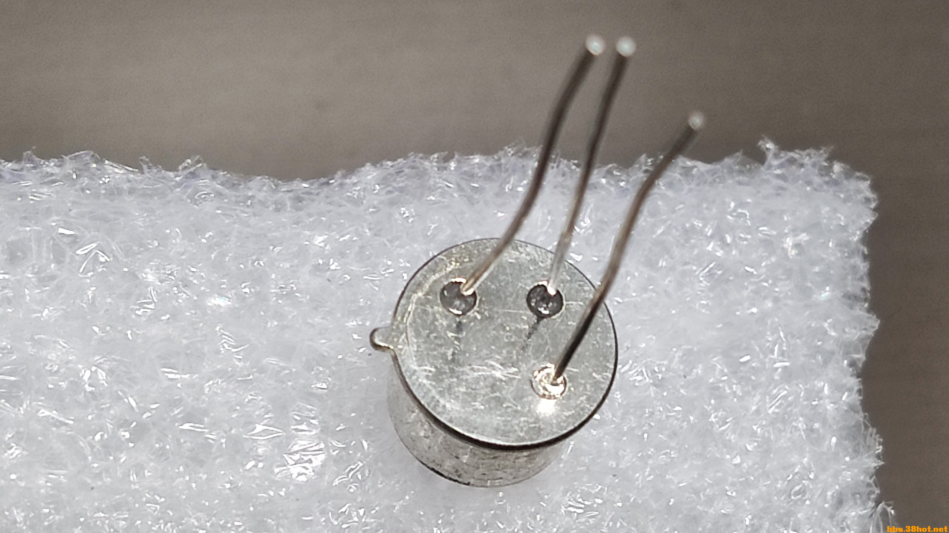

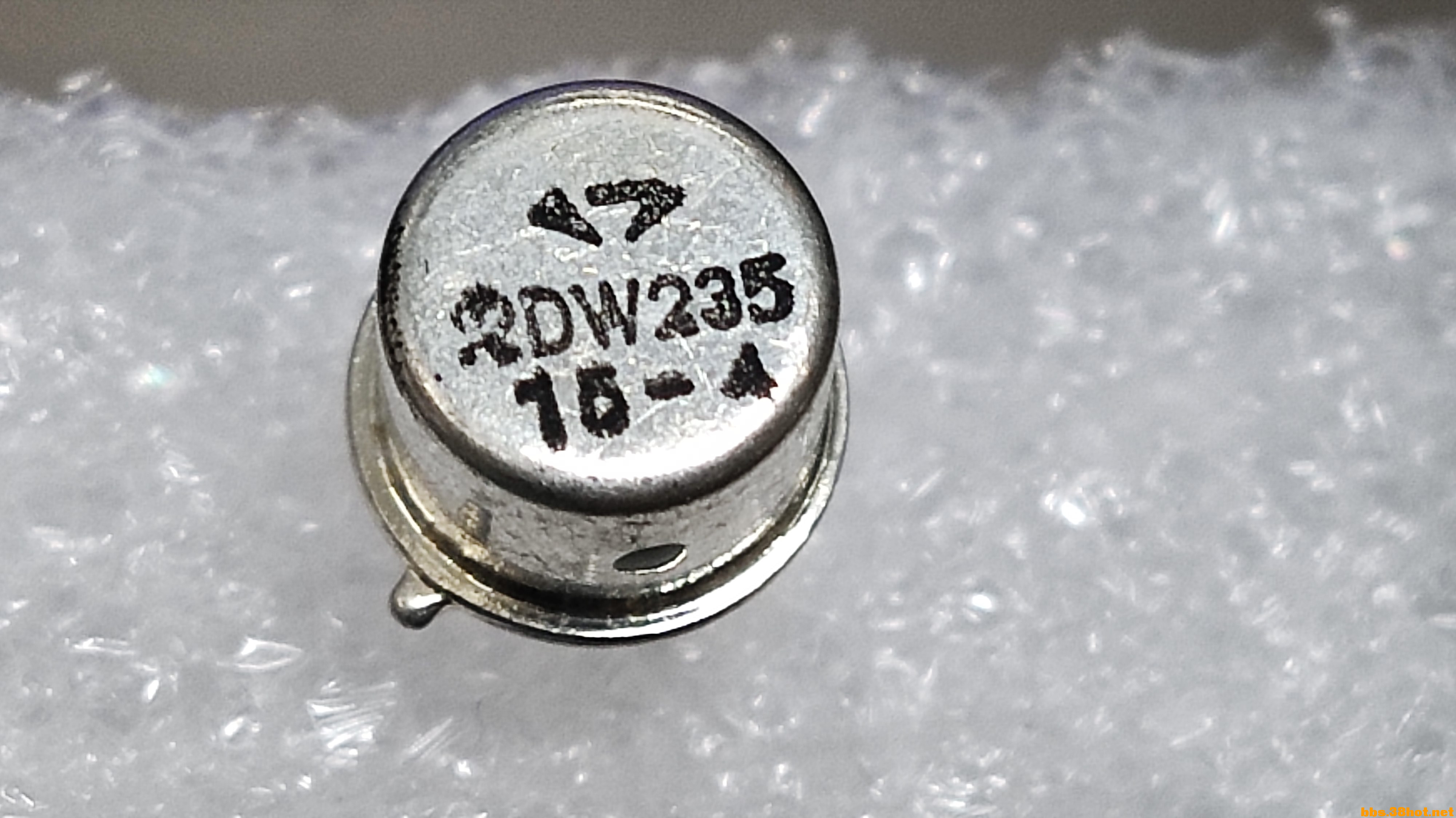

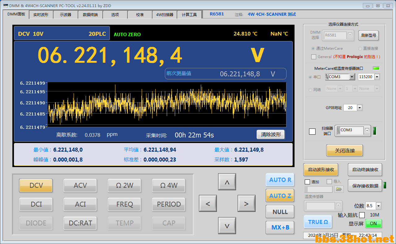

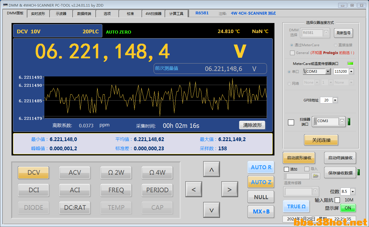

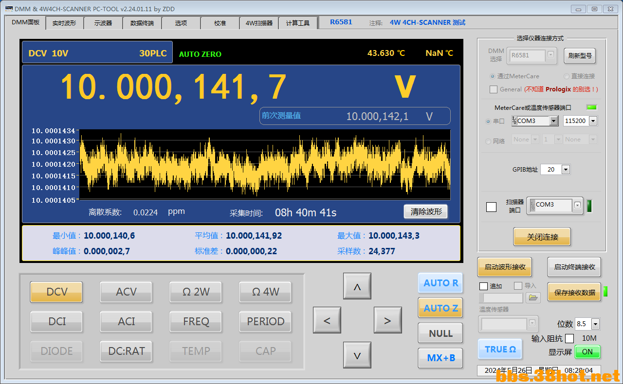

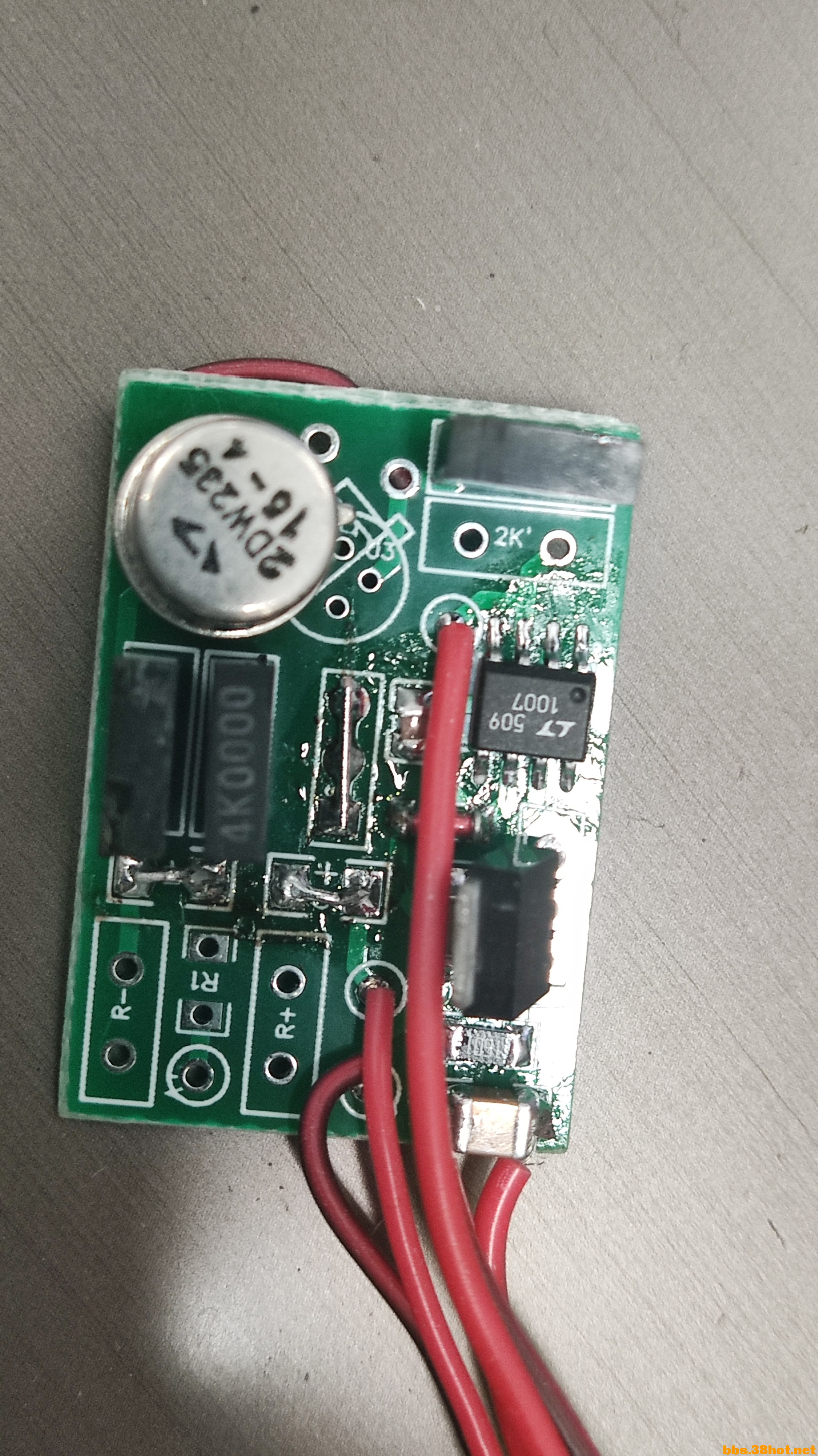

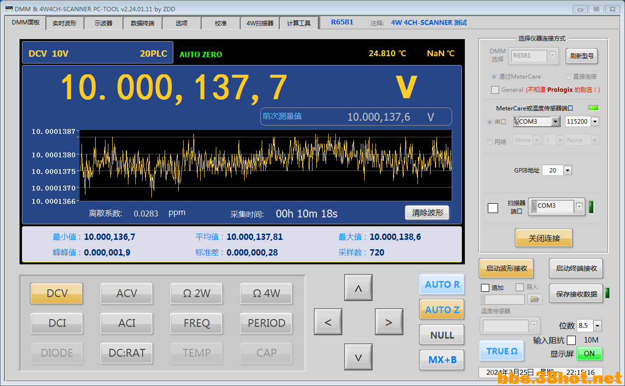

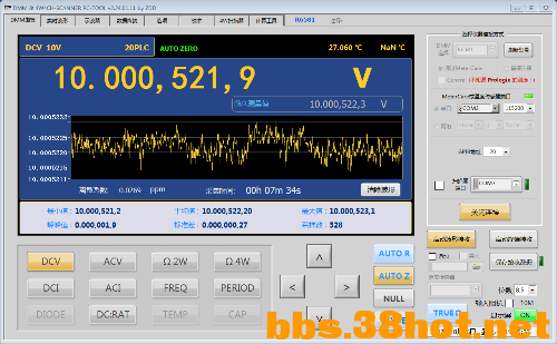

1711417132290.png 1711417132256.png 1711417132326.png 1711417132402.jpg 1711417132364.jpg 1711417132440.jpg 洋基准都折腾差不多了,翻出以前淘的国基2DW232-236,刚做的2DW235整体恒温10V测试. 上数据. 2块的国基短稳也很不错,噪声pk LTZ.长稳老化待考查

这两天才焊的通电时间短,恒温55度,等弄好装壳烤上,测下周、月、季、年数据。2DW23X恒温做好短稳噪声比LM399好。
发表于 2024-3-26 09:24:36 | 显示全部楼层
zgxd 发表于 2024-3-26 09:07
这两天才焊的通电时间短,恒温55度,等弄好装壳烤上,测下周、月、季、年数据。2DW23X恒温做好短稳噪声比 ...
你能不能放大图啊,根本就看不清楚

我测过钻石2DW232 (15-4),底噪比LTZ1000小很多,也是放50°左右的恒温罐里测试过,数字天天都在下降,测试了数天后放弃了,不是单独的测试一个,测试了几个都一样。也可能是批次的差异。
 楼主| 发表于 2024-3-26 09:45:08 | 显示全部楼层
wgsd 发表于 2024-3-26 09:42
我测过钻石2DW232 (15-4),底噪比LTZ1000小很多,也是放50°左右的恒温罐里测试过,数字天天都在下降, ...
下降的筛老化电压上漂的匹配做双并性能更好

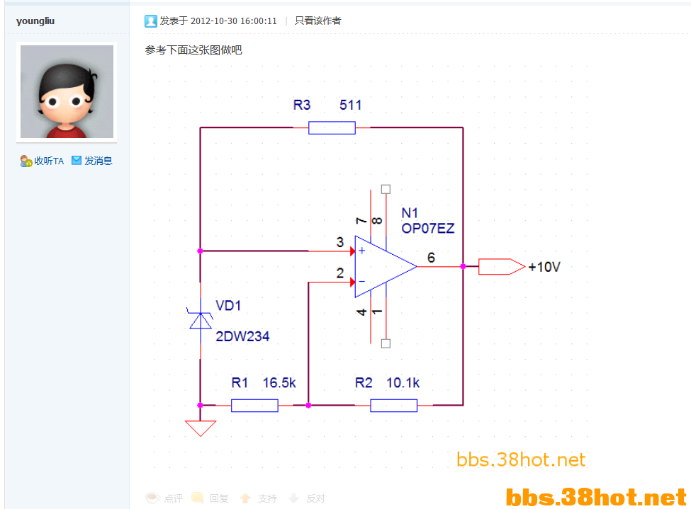

老哥,我最近也在研究2DW管子,有没有电路发出来看看
 楼主| 发表于 2024-4-30 14:42:38 | 显示全部楼层
电路图论坛有啊,参考LM399不接加热就行,搬运工
发表于 2024-4-30 15:33:55 | 显示全部楼层
之前试过这种 运放自举10V给LM399,和 电源+限流电阻 对比验证,运放自举 基准离散系数挺大的,搭建电路更复杂效果还不好。

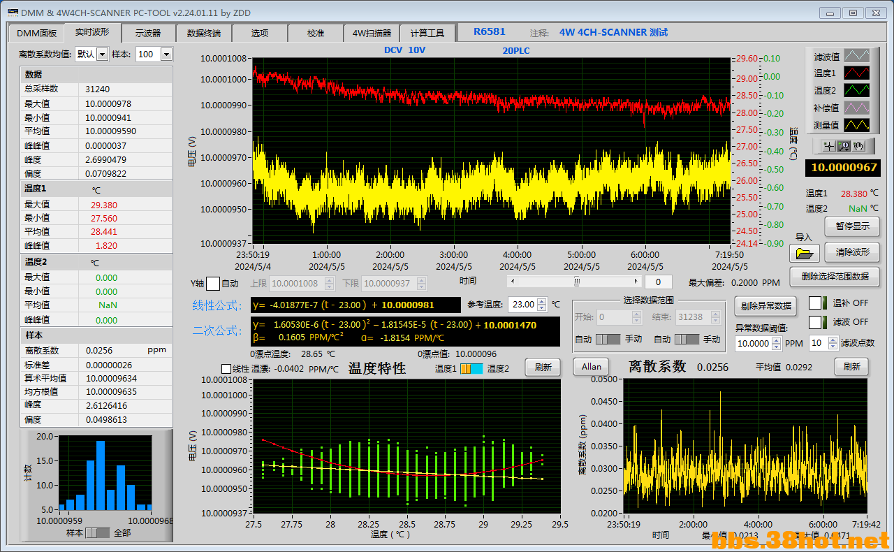

这颗2dw235随便焊的烤了一个多月还不错,日稳比LM399好,7小时0.4ppm左右含表漂和LTZ差别不大 。2DW23X代替LTZ做恒流源用不错,噪声很低日稳也够用了。
 楼主| 发表于 2024-5-26 09:38:41 | 显示全部楼层
烤了两月,实测一晚0.3ppm(含表漂), 这个2dw235整体恒温不错,可以做电压基准源100%纯国产化

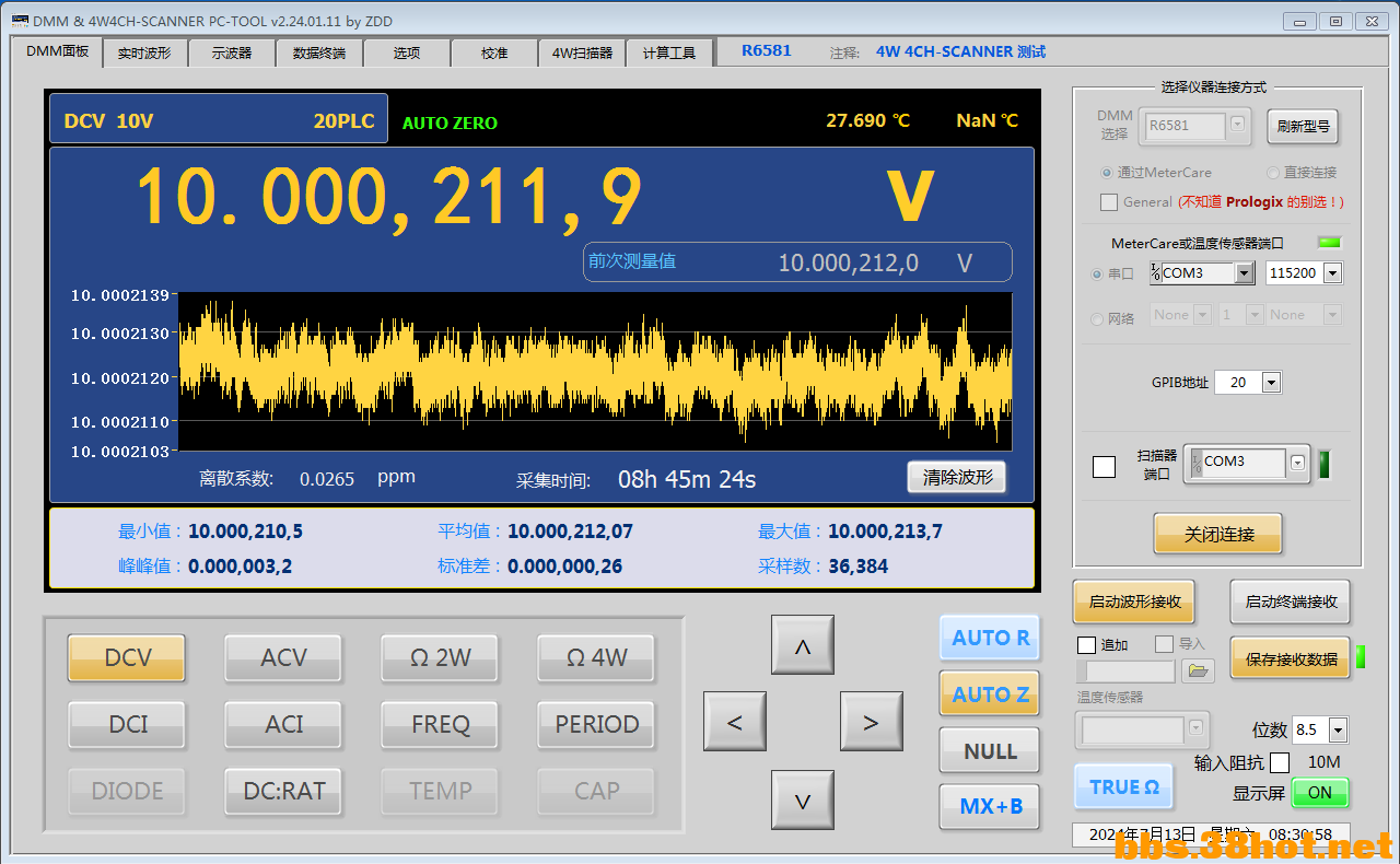

烤了三月,采集一晚数据,短稳不错,长稳差些,噪声比LTZ低,做低噪恒流源应该不错。

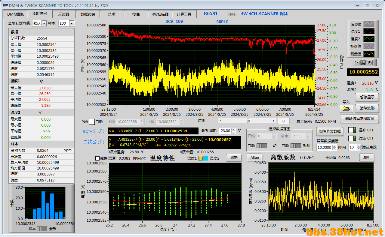

长考,2dw235  10V ,7月13至8月25日,43天升了4.3ppm,  9小时短稳0.3ppm含表漂。
附9小时采集数据包zip
