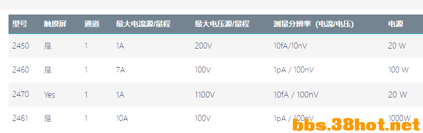

 楼主| 发表于 2024-3-24 10:05:39 | 显示全部楼层
redtony 发表于 2024-3-23 20:02
5K以上预算找日本货,10K以上茤美货。5K以下国产货也有。
美国货有推荐的型号吗?
发表于 2024-3-26 19:16:30 | 显示全部楼层
zxq6 发表于 2024-3-24 10:05
美国货有推荐的型号吗?
吉时利Keithley 2602数字源表 - 哔哩哔哩 (bilibili.com)
电流测量范围(每通道)1pA 至 3A
电流源范围(每通道)5pA 至 3A
基本电流编程精度 0.03%
基本电流测量精度 0.02%
电压测量范围(每通道)1μV 至 40V
电压源范围(每通道)5μV 至 40V
基本电压编程精度 0.02%
基本电压测量精度 0.015% 作者:d18002554035 https://www.bilibili.com/read/cv28464570/ 出处:bilibili
