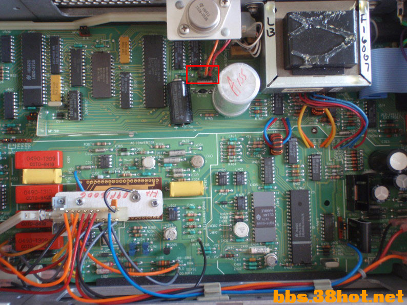

各位好,
這台3478A昨天開機沒有反應,也沒有任何畫面,我檢查了好久發現是紅框裡面中間那條線接觸不良,試著搖動它畫面就會跑出來。最後拔掉重插,問題解決了可是開機竟然報錯,說沒有校正資料! 這下傻眼了,不知道論壇中有沒有人可以提供校正服務的? 我實在不想送回去Keysight,因為校正費用可能比殘值還高。有人可以協助的嗎? 拜託了
发表于 2024-3-1 20:05:47 | 显示全部楼层
楼主测测那个电池还有没有电了,没有了就换一个,你这个型号的高于2.8V就可以暂时不换。
 楼主| 发表于 2024-3-2 23:15:13 | 显示全部楼层
測過還有3V,不過因為年代久矣,會把它換掉再去校正

 楼主| 发表于 2024-3-24 19:18:01 | 显示全部楼层
各位好,最後還是決定送去校正,要價340 RMB,就當作一次教訓了。建議大家先備份校正資料
