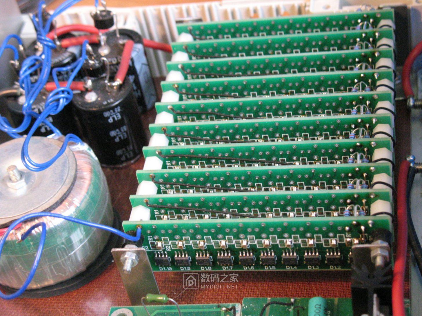

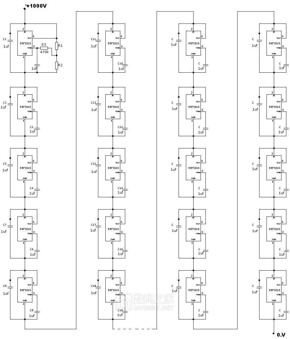

这个东西完整的工作原理图是怎样的,,没搞清楚电路板上的那些电阻是什么作用。。。从变压器出来的一千多伏,多出来的电压被那些东西吸收掉呢??
注:这里使用了 100 个 REF5010 器件。
图 1-3. 1000V 基准电压源原理图

这个不作电压平衡和保护 真是危险,容易故障,,只能玩玩就可以了

1000V还是用拆机LT1021-10V 串省事,深埋齐纳性能好

这样啊,,,,这个5010还开了板了。。。 不过看着电路图感觉这两个能通用

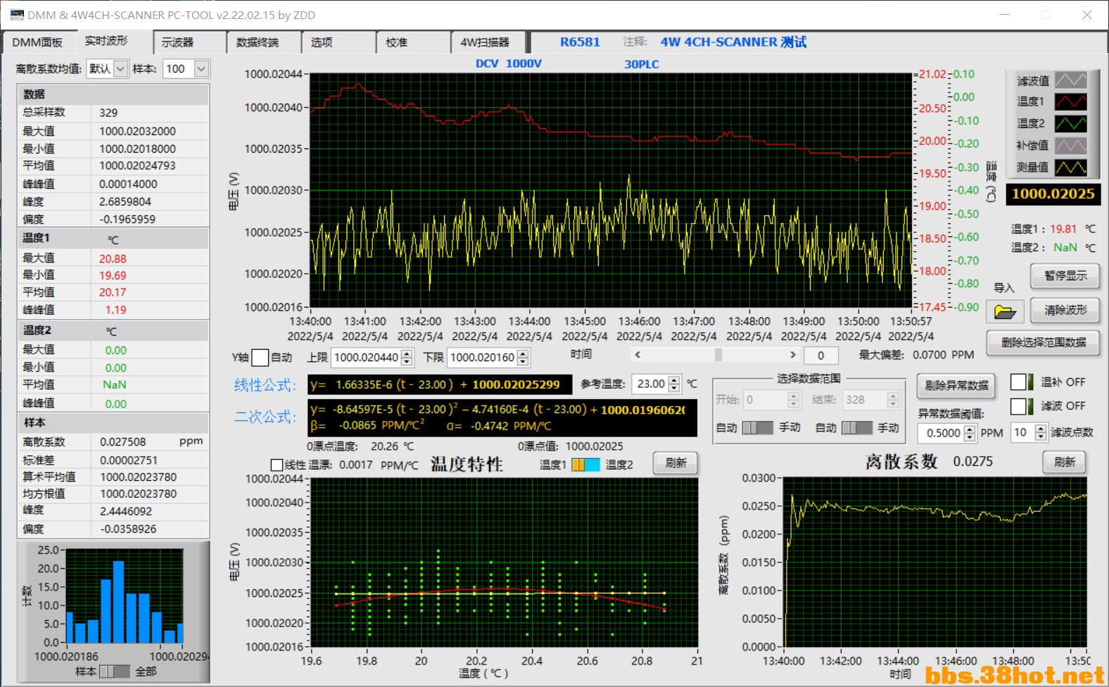

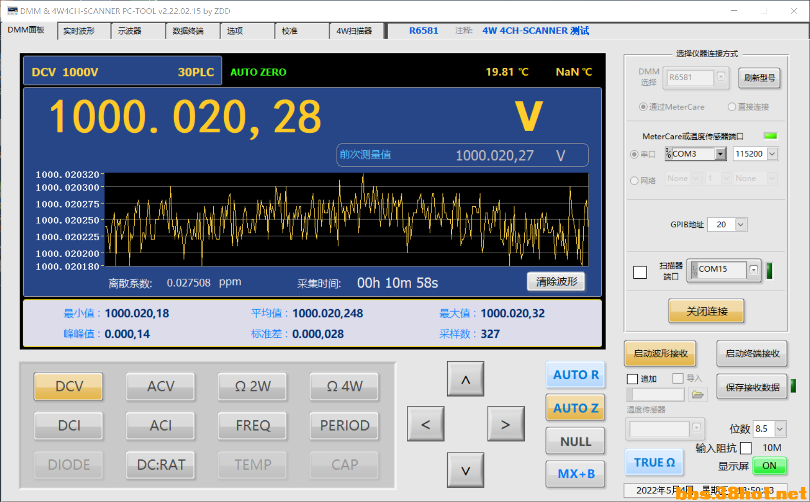

1000V 电压基准100只发热大不恒温只能5.5参考,用LT1021 100串恒流,恒温做好了短稳校8位半没问题。拆机LT1021DIY 100V 1000V 基准首选,便宜省事性能也够用了。 玩高压要用高压安全插座和高压联接线,ma级功率小点够用就好,安全第一。
