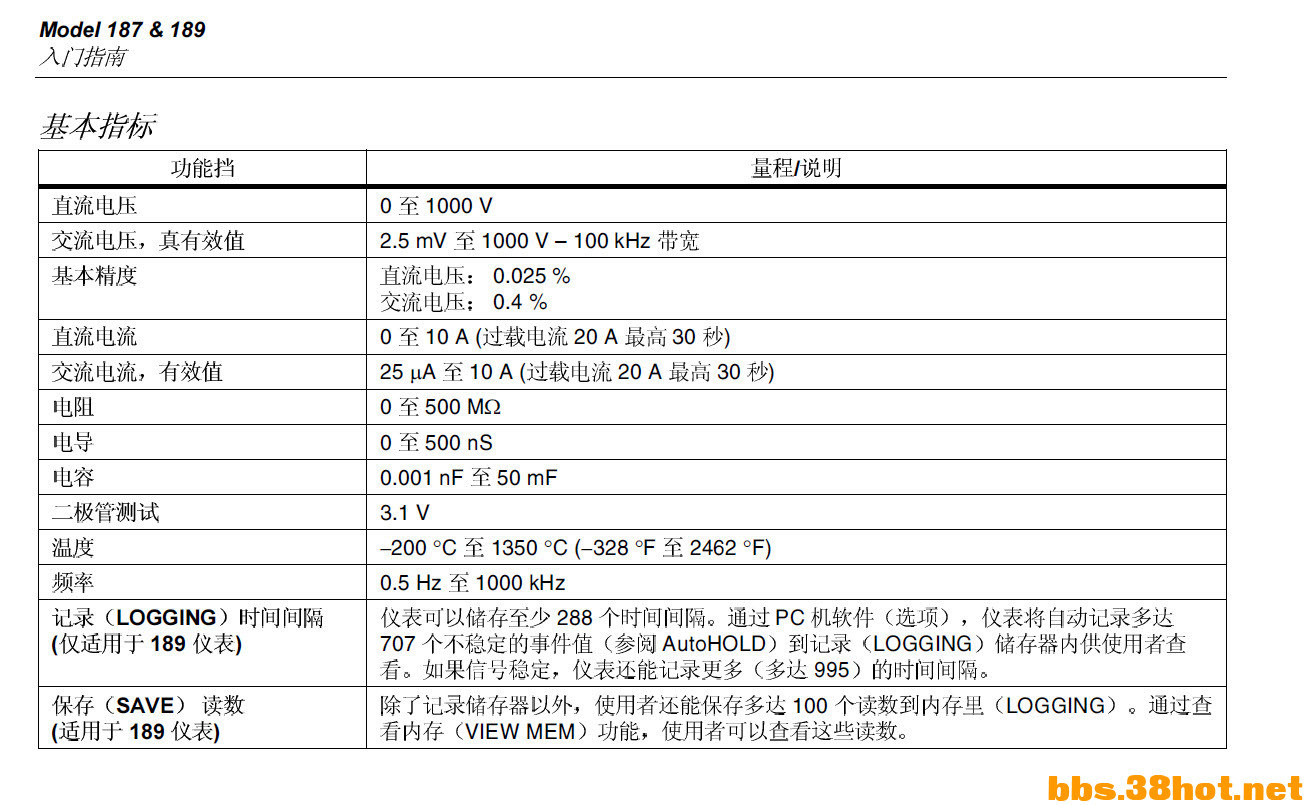

请问f189的频率带宽是多少?用189毫伏档测收音机本振电压可以吗?

F189交流毫伏-1000V档带宽:100KHZ
显然测量收音机本振电压灵敏度不够,带宽更不够。
