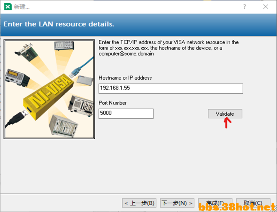

如果DMM有LAN口,支持TCPIP连接,但又没有VISA驱动。可以通过NI-MAX将其添加到网络设备,就可以用DMM-PCTOOL上位机直接访问了。
具体添加步骤如下:

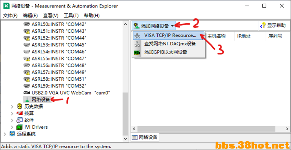

1.打开NI-MAX,按下图1、2、3后弹出操作窗口。

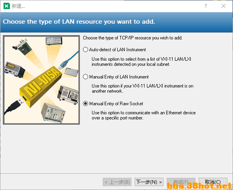

2.在弹出窗口选择"Manual Entry of Raw Socket",下一步弹出输入网络参数窗口。

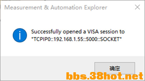

输入正确的IP地址和端口后,点击”Validate按钮,没问题的话会弹出成功打开VISA session的窗口。
注意确保没有任何工具正在使用此IP地址和端口。

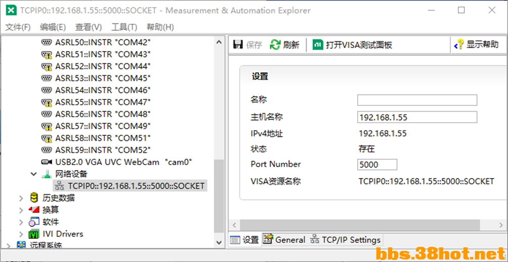

3.点击”完成“按钮,网络设备下面就会多出一条刚刚添加的TCPIP地址。

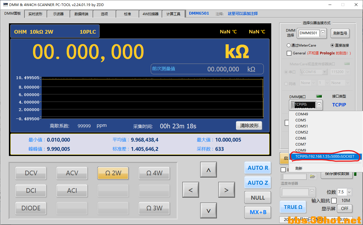

至此DMM-PCTOOL上位机就可以直接用这个TCPIP地址访问了。

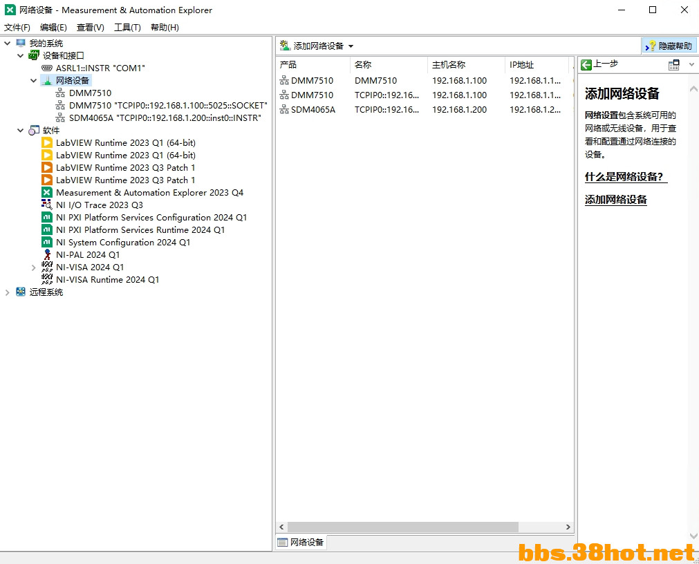

也可以用NiVISA,安装比LABVIEW简单多。软件在NI上直接在线安装。亲测有效。

兼容visa的用你这方法自然有效,我上面的方法主要是针对不支持VISA驱动的,比如diy的tcpip设备无visa驱动支持的,可以手动添加。
