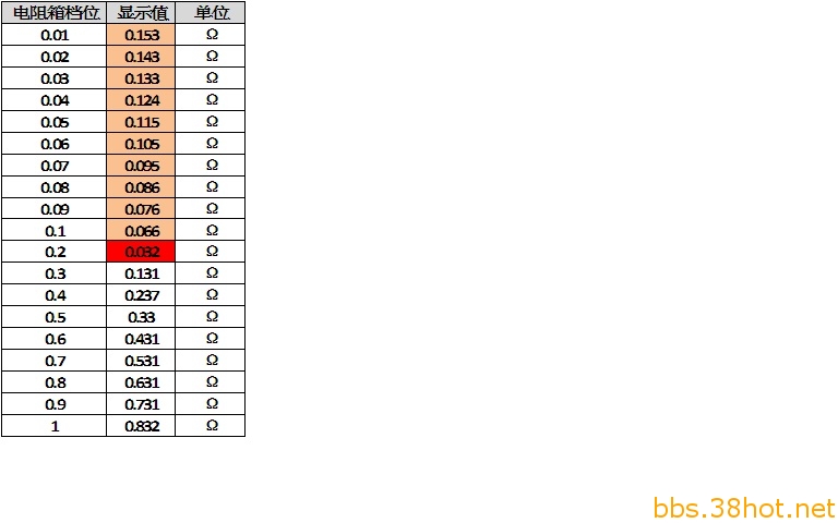

本坛买了一台8840a, 到手试用发现DC电压电流偏差不大,但电阻档整体偏低0.2欧左右,而且用两线测试0.2欧及其以下的组织时,虽输入阻值增加,万用表显示的阻值确递减,且按照输入增量递减,但从输入从0.1欧到0.2欧时,递减不是0.1欧.
这种情况是该校准了还是可能硬件故障了?各位帮忙提个大概方向吧,多谢了~

貌似卖家帖子里面没说电阻档有这么大偏差, 楼主可以和原卖家协商解决

电阻档问题已解决,校准后就好了,貌似上次被校准的时候没考虑连接线电阻,将连接线短路校准了0欧,所以在实际阻值0.2欧以下时出问题了
