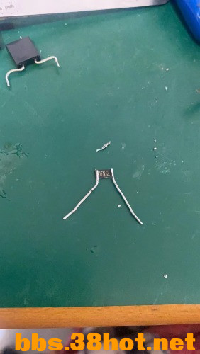

发表于 2024-1-22 22:42:24 38hot手机频道 | 显示全部楼层 |阅读模式

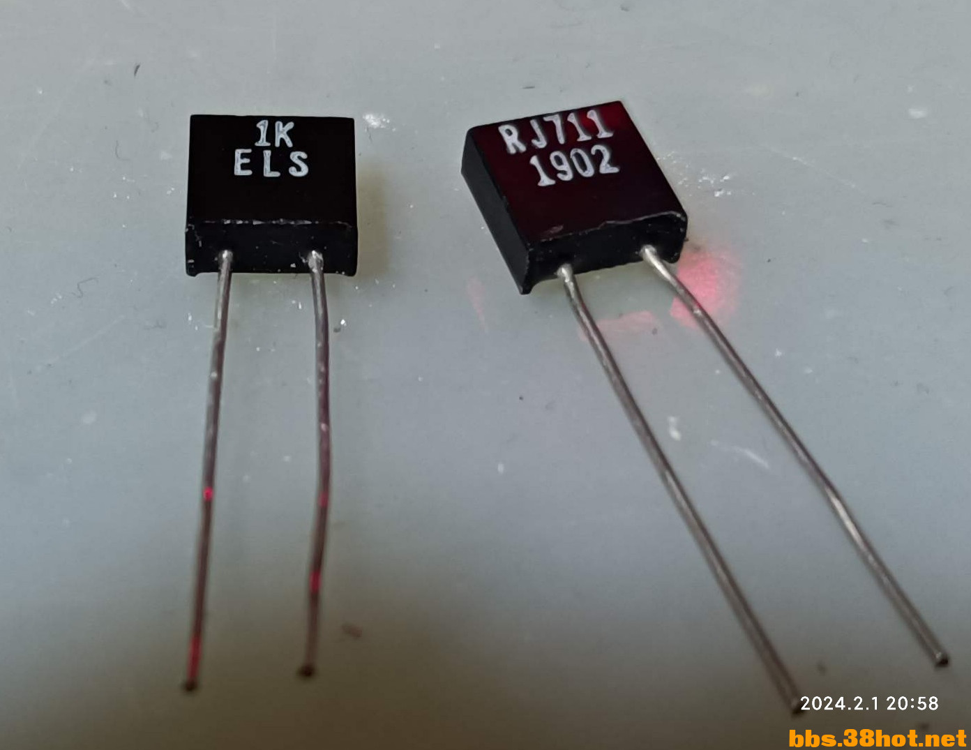

可还行? 哈哈

发表于 2024-1-28 08:54:17 | 显示全部楼层
这个是假货 js用金属膜电阻做的 ,标注一下 免得误人子弟

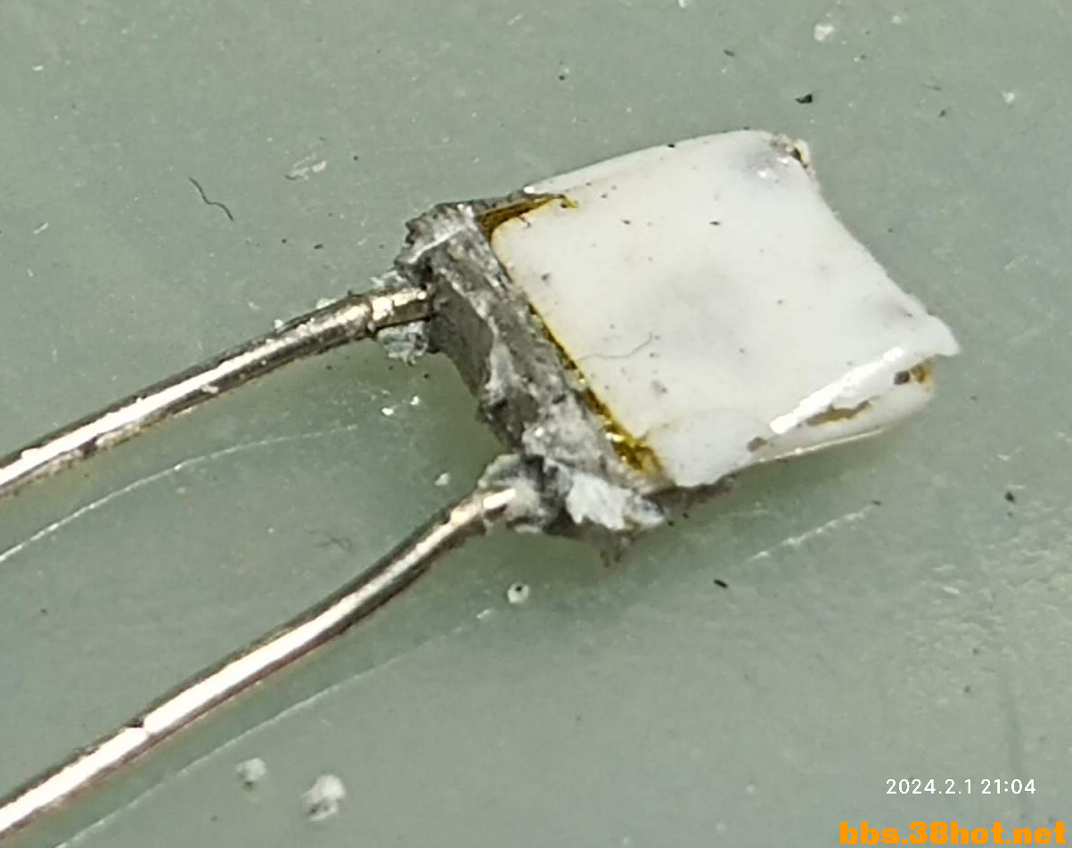

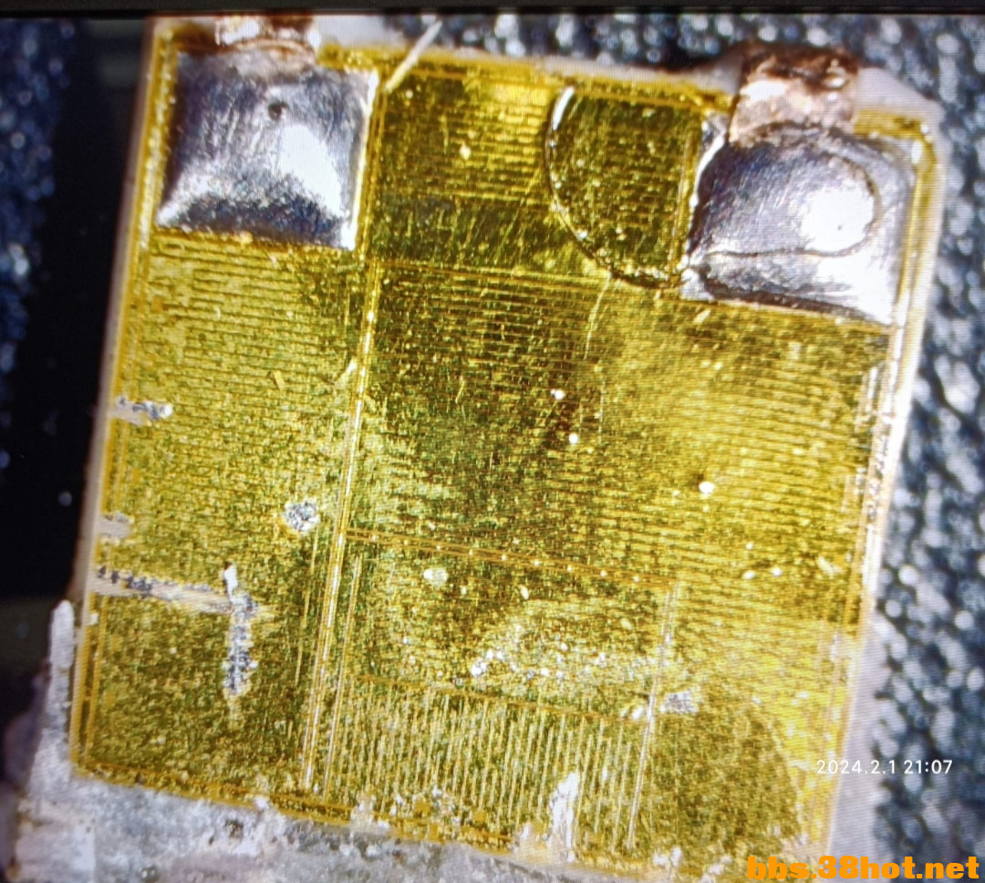

 楼主| 发表于 2024-1-29 20:44:10 38hot手机频道 | 显示全部楼层
你家的金属膜温飘-0.9PPM,你拆过金属膜吗?里面这样?

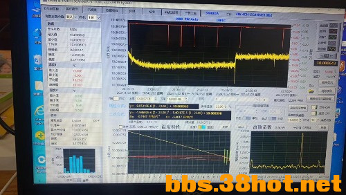

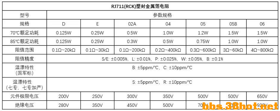

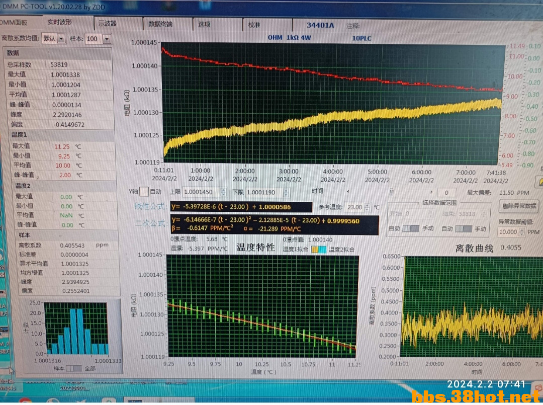

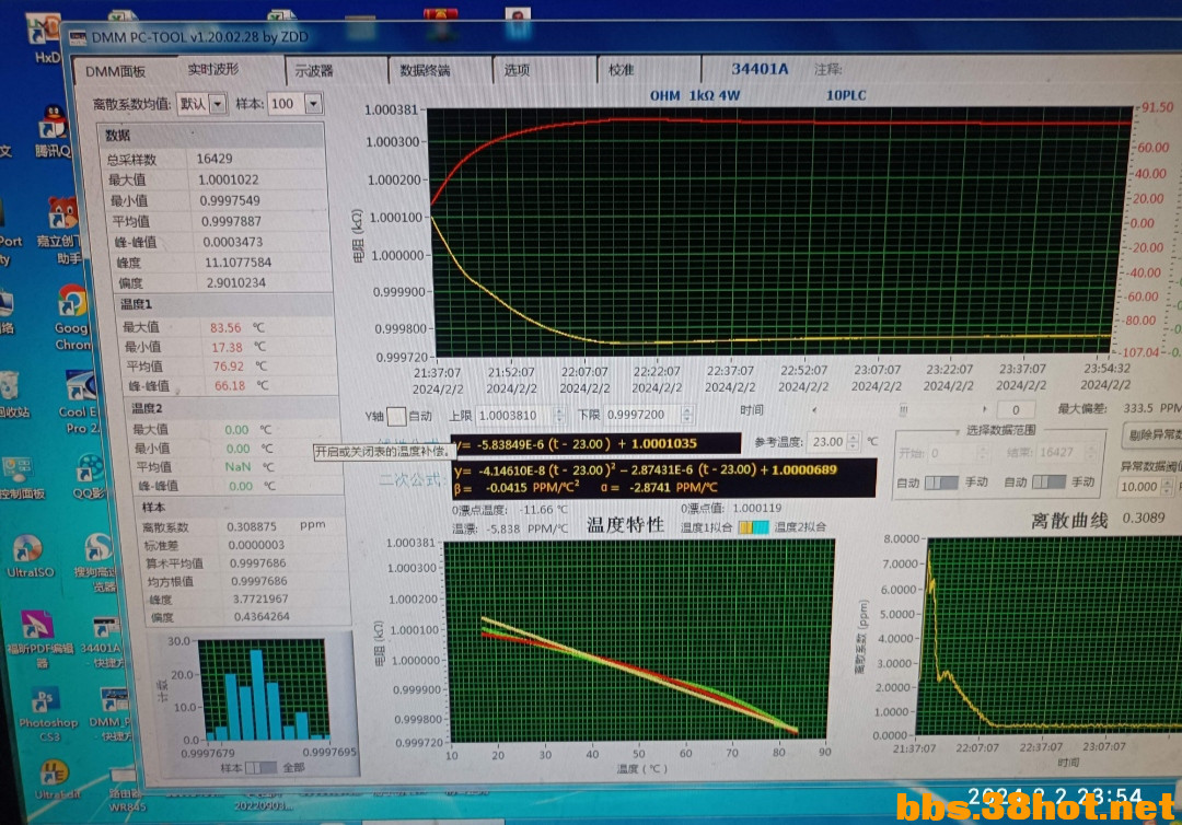

 楼主| 发表于 2024-2-3 00:23:39 | 显示全部楼层
再拆一个比上一个看上去更靠谱的。结果呢?哈哈,倒是基本符合手册指标! IMG_20240203_001552.jpg IMG_20240203_001617.jpg IMG_20240203_001740.jpg IMG_20240203_001913.jpg IMG_20240203_001953.jpg RJ711的参数.jpg
发表于 2024-2-6 17:37:46 | 显示全部楼层
说明筛选过的金属膜温漂也可以很好
