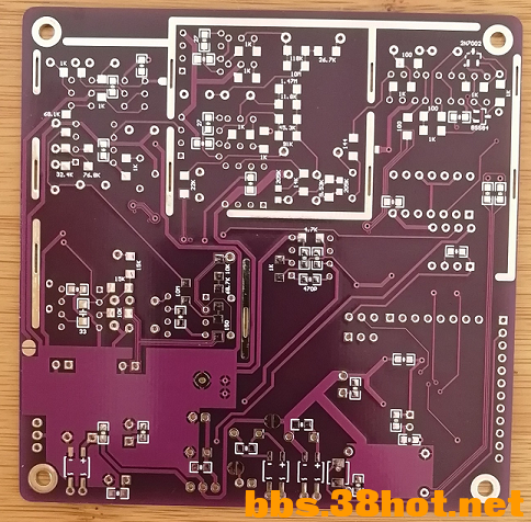

发表于 2024-1-19 10:37:17 | 显示全部楼层 |阅读模式

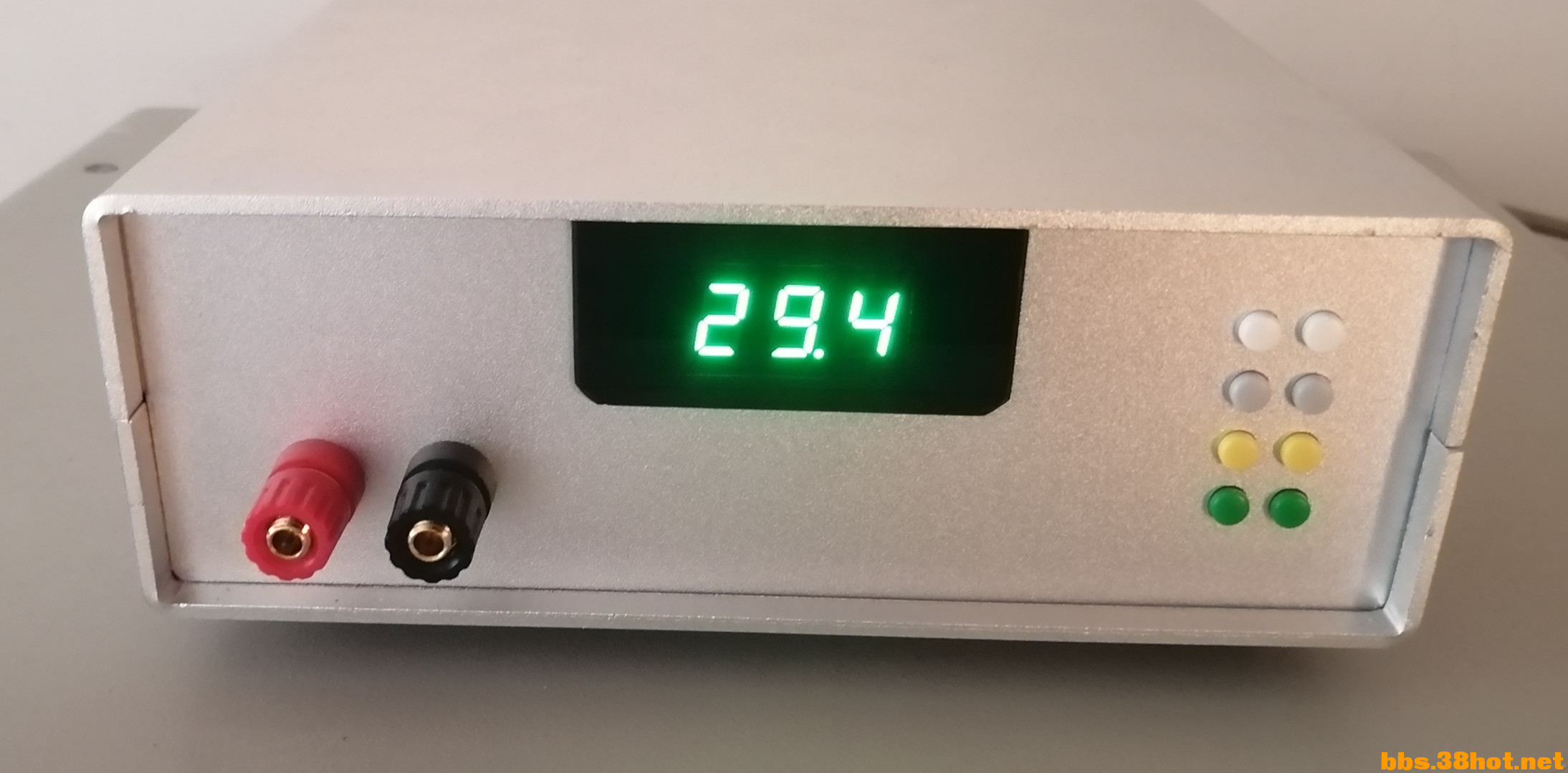

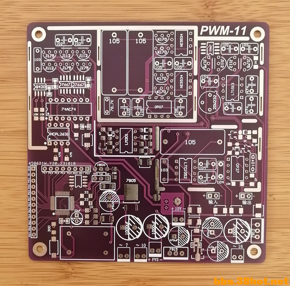

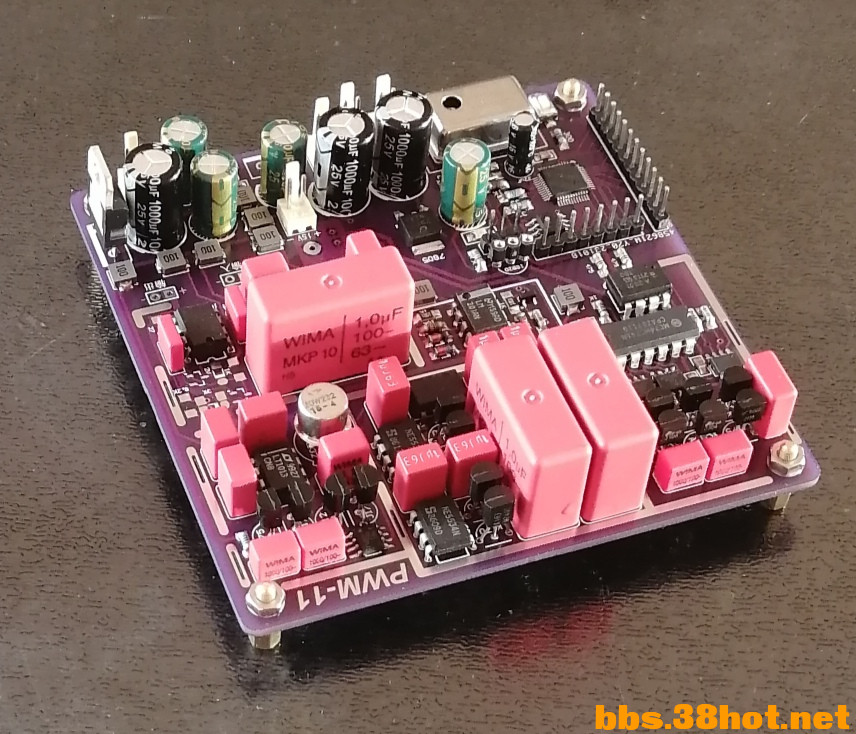

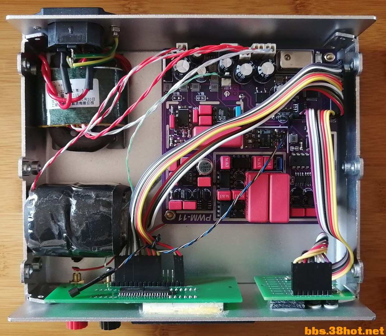

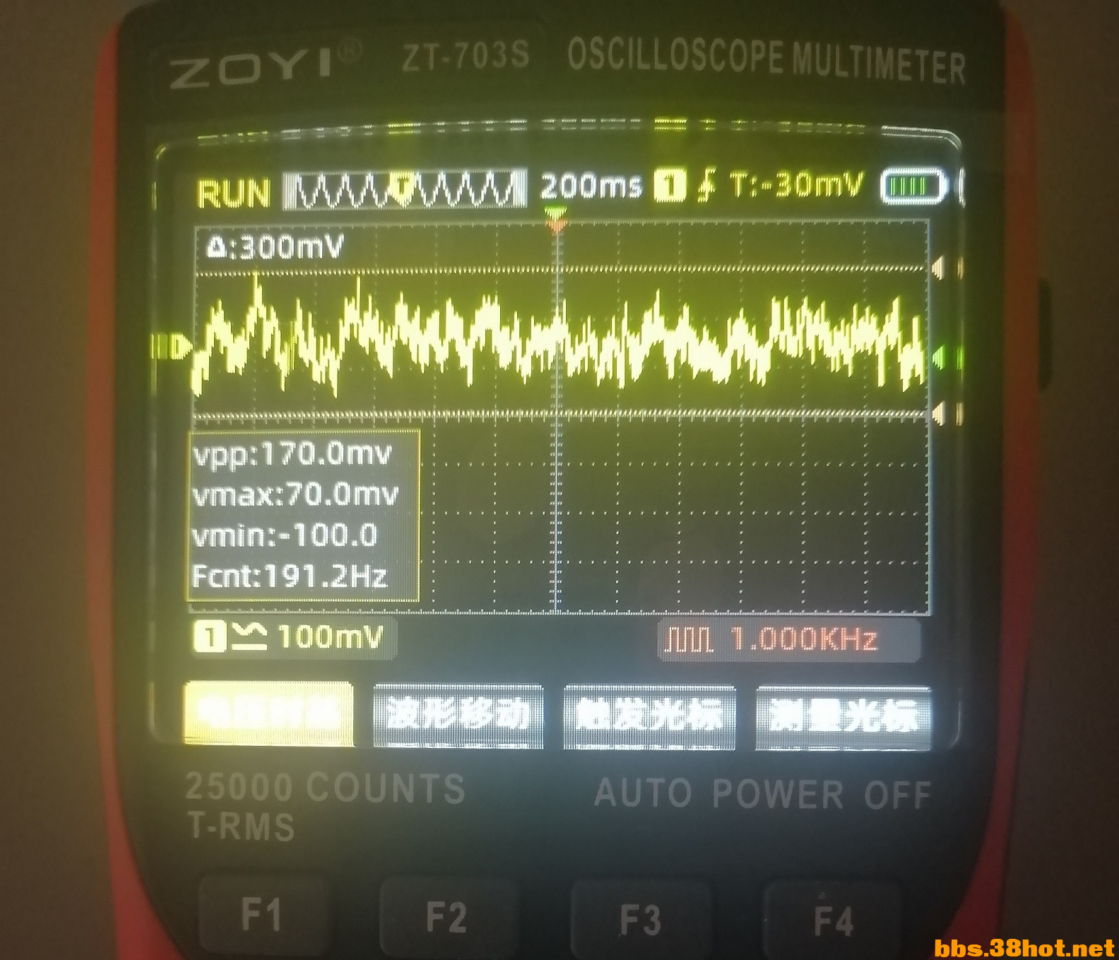

仿制的PWM电压基准经过实测比较稳定,于是就重新打板了PWM-11,把基准源的电源也一块挤到板子上了,并给它装了一个外壳,因为只是固定的10V电压输出,所以没有安装显示,但安装了一个壳内的温度显示,内部温度比室温高7°左右。大约通电了一个月的样子,稳定性很不错,累计漂移小于1ppm,中途断电几次,以测试再次上电的恢复性,基本与断电前看不出差别。

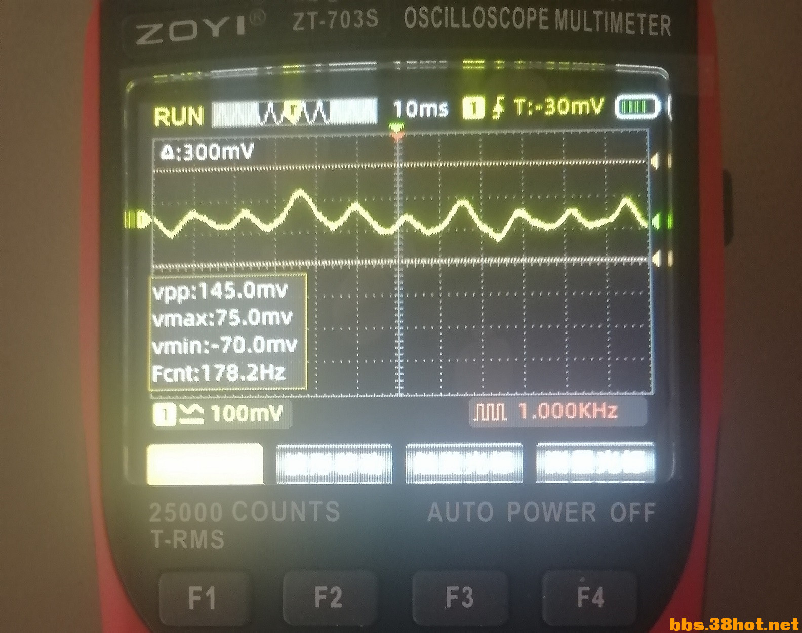

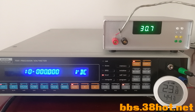

测试底噪也不错,峰峰值在3uV以下,短稳因为没有更好的高位表测试,用7081测试有+ - /2个字的跳动(因7081的指标里就标注+ - /2个字)。随后又做了一个,这样用背靠背的方法测试,基本跳动在1uV之内。温漂测试也大约在0.05ppm/C°。
下一步想搞个可调的PWM电压基准,但底噪还的改进,因为PWM的底噪不会随着电压的下降而减小,这方法与DAC有些不同,所以小电压的底噪有待研究。

一个加另外一个背靠背那就是两个的平均了。不是测其中一个的噪音。

 楼主| 发表于 2024-1-25 10:03:14 | 显示全部楼层
不是测试噪音,是利用1V量程表的微伏不跳动来看基准的短稳性能。
