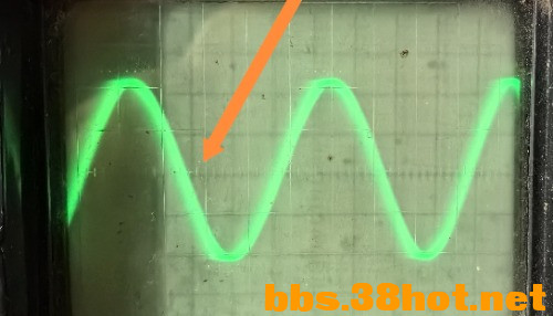

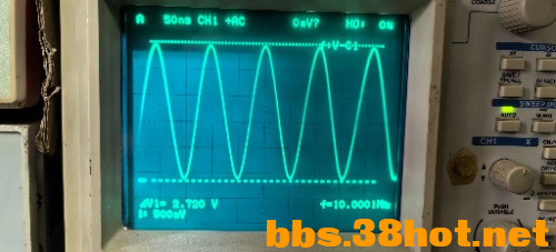

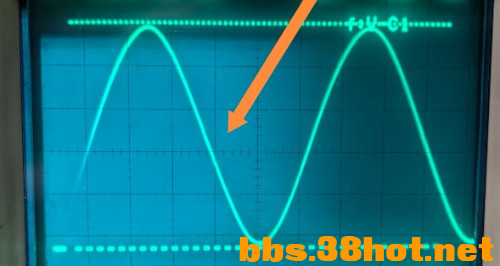

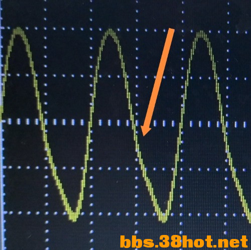

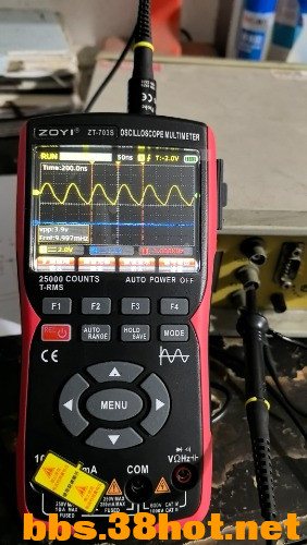

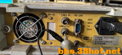

      下面分别用两台数字示波器和两台模拟示波器对同一信号进行测量对比看看它们的区别,输出信号是EE3386的10M标准正弦波。测试示波器除SR8外都用自动挡测试
图说明
第一张EE3386D的10Mhz标准正弦波输出端
第二张众仪的703S示波表测试的波形
第三张众仪的703S显示波形的放大,从箭头处可
         看到波形明显畸变
第四张DS1102E台式数字示波器测试的波形
第五张DS1102E显示的波形放大,从箭头处可
         看到波形明显畸变,
第六张CS6300模拟示波器测试的波形,
第七张CS6300显示的波形放大,从箭头处没看到
             任何失真或者变形
第八张SR8模拟示波器测试的波形
第九张SR8显示的波形放大,从箭头处没看到
             任何失真或者变形
        结论是模拟示波器可以以准确完美的还原波形的原来面目,这对依靠波形调整或者检修电路是很重要的,从图上也可以看到数字示波器对波形参数的解读是很完美的,这对需要对波形参数进行调整或者检修的电路是很重要的,
          所以模拟示波器给数字示波器是同等的重要,这就是模拟示波器还必须存在的原因

测量没有要附加负载的要求,但是输出有负载要求,通常是75欧或50欧。 数字示波器再烂也不至于测量失真到这种程度, 造成这个结果完全就是示波器使用的错误,EE3386D的10Mhz标准正弦波输出端需要加50欧负载,或是示波器输入阻抗设置为50欧,探头必须设置为1:1,不能设置为1:10  造成这个测试原因低端数字示波器没有50欧设置选项,比如DS1102E就不能设置,需要外部加50欧姆阻抗适配器, 反而你的CS6300是支持50欧的,感觉CS6300就是设置在50欧状态,你看图片的VPP值,703S和DS1102E是4V左右,而CS6300只有2.6V。 你把CS6300设置成1M阻抗,探头使用1:10我相信测量的结果一定是和数字示波器对应上的。
