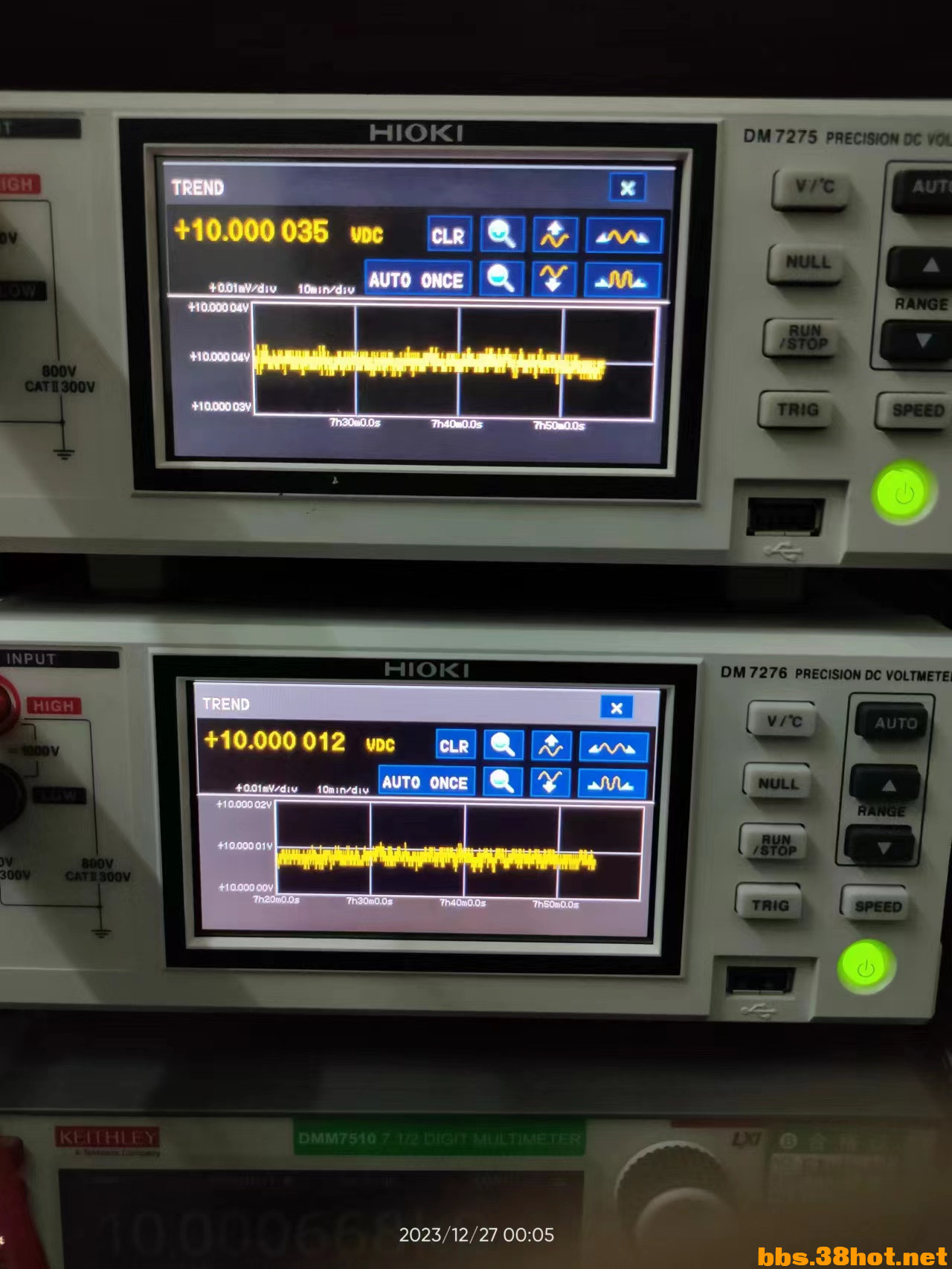

wgsd
wgsd
发表于 2024-1-4 10:47:34
看图测10V跳动还是挺大的

redtony
redtony
发表于 2024-1-23 21:27:37
wgsd 发表于 2024-1-4 10:47
看图测10V跳动还是挺大的
图中就0.4ppm左右,这是叠加了源的噪声后的样子,很可以了。
