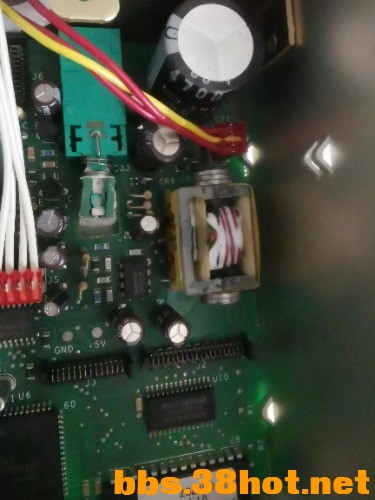

变压器上放几块磁铁就没有噪音了,放少一块都不行这是什么原理呢,多放几块效果更好。

不怕磁饱和吗

我也有点怕搞坏机子,不知怎么弄才合理,放上去就没噪音了,噪音听得烦

磁致收缩从±0.5变成了0-1?

有可能是推挽管子有一个臂工作不正常,所以才响,他放个磁铁,让磁芯向另一个方向磁化,正好不响了,还是因为前面的模拟部份耗电很少,才行的。
