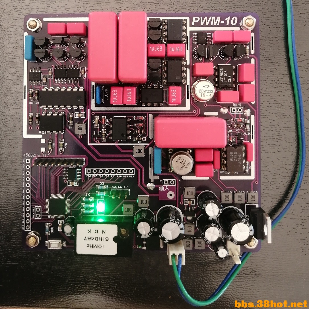

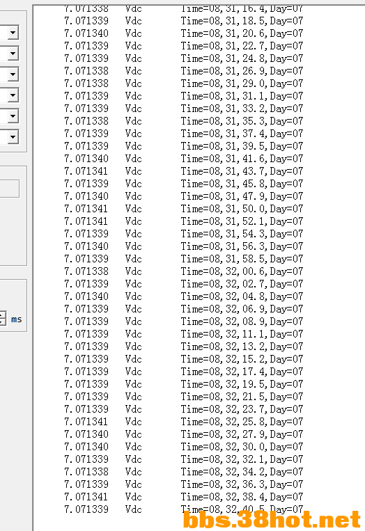

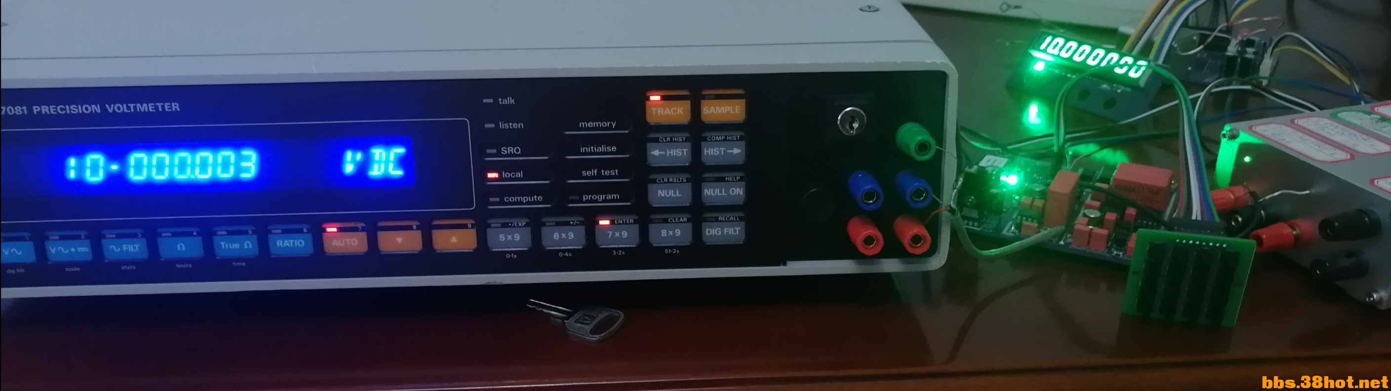

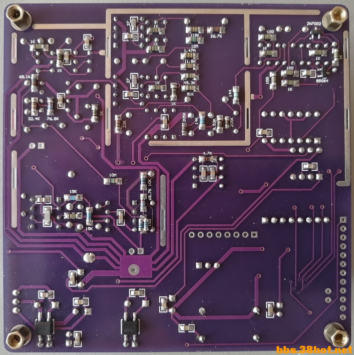

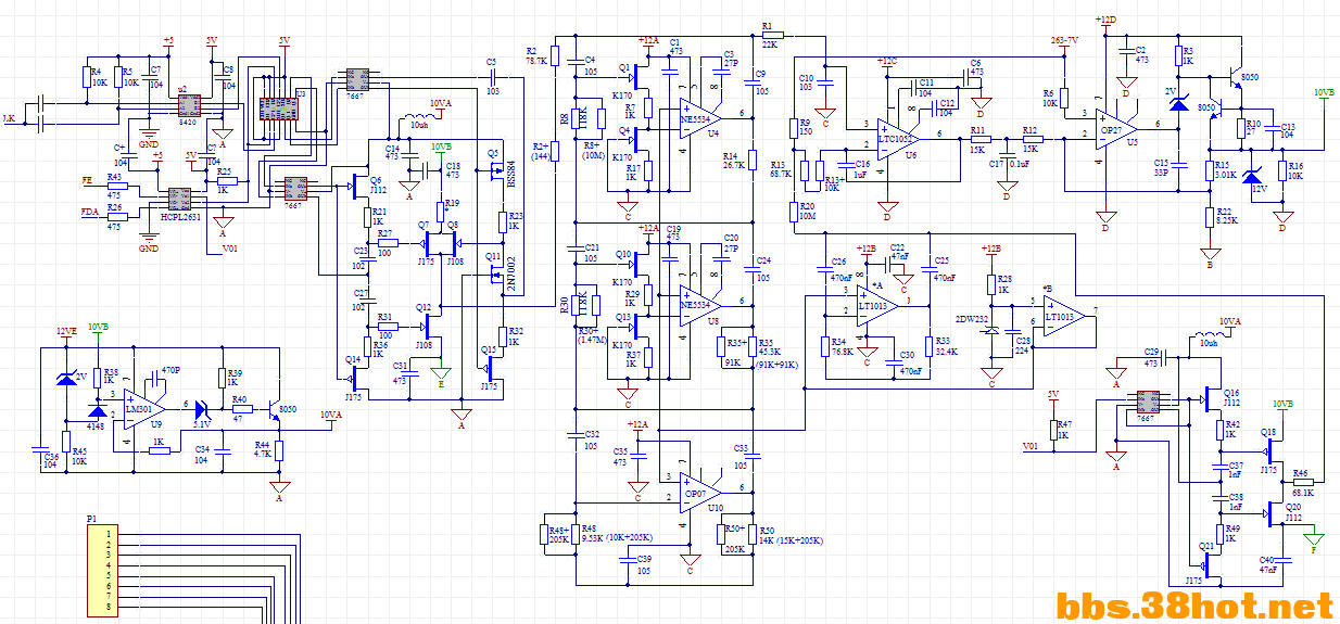

参照4910基准的线路图,仿制了一个PWM10V基准,感觉不太理想。用70817位半测试约有34个微伏左右的跳动,因为没有更好的高位表了,进一步调试有点难了。用噪音放大器连接示波器测试底噪,峰峰值接近2uV,如果加上屏蔽罩不知能否改善一些。上面测试是外接LTZ1000ACH基准测试的,因为PCB板受限在10X10CM,基准源没有在板上。
PWM也是和4910一样两路合成,调解精度,辅助通道的高八位步进就小于1uV了,低八位存在的意义没了。晶振用的是10MHz温补晶振,分别测试了PWM152Hz76Hz的情况,没有发现有何区别。用1992频率计的时间间隔测量,PWM的脉宽高电平和低电平都可稳定在nS级(有1nS的跳动)。
想进一步稳定输出微伏的跳动看来还有很长的路。
对比DAC的10V可调基准没发现明显区别,也可能中长期性能会好些。

居然用那么好的电阻
发表于 2023-9-10 10:02:22 38hot手机频道 | 显示全部楼层
pwm就是不需要好电阻,2DW232是起什么作用?
 楼主| 发表于 2023-9-11 08:06:01 | 显示全部楼层
laislabo 发表于 2023-9-9 22:26
居然用那么好的电阻
几分钱的标准啊,几毛钱的东西好吗?
 楼主| 发表于 2023-9-11 08:11:42 | 显示全部楼层
那为什么4910的资料里电阻大都是50ppm,78.7K那个电阻更是要求10ppm。
以前买的232没有用处,代替6V稳压管用。

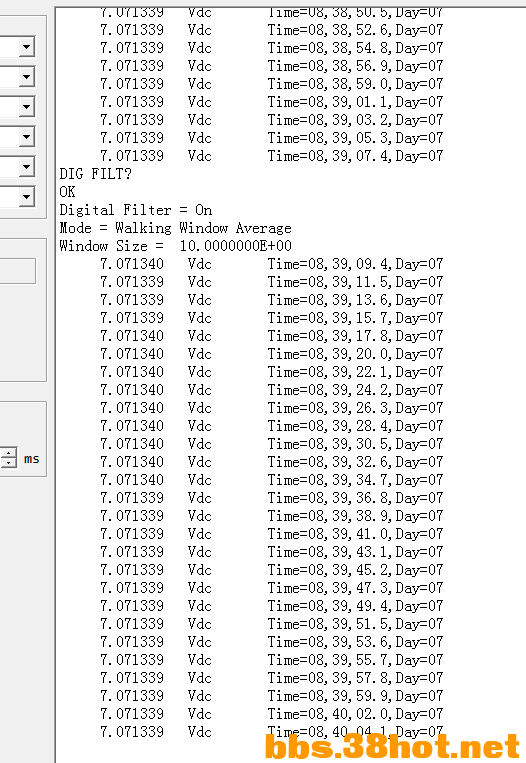

7081速度太慢,再强的噪声都会被这个速度变相滑动平均而显得比较小。可以用6871试试,还比较便宜,7081能换几台,虽然只是7位半,但是某些方面是超过7081的。
回复 支持 1 反对 0
 楼主| 发表于 2024-1-24 08:27:20 | 显示全部楼层
redtony 发表于 2024-1-23 21:32
7081速度太慢,再强的噪声都会被这个速度变相滑动平均而显得比较小。可以用6871试试,还比较便宜,7081能换 ...

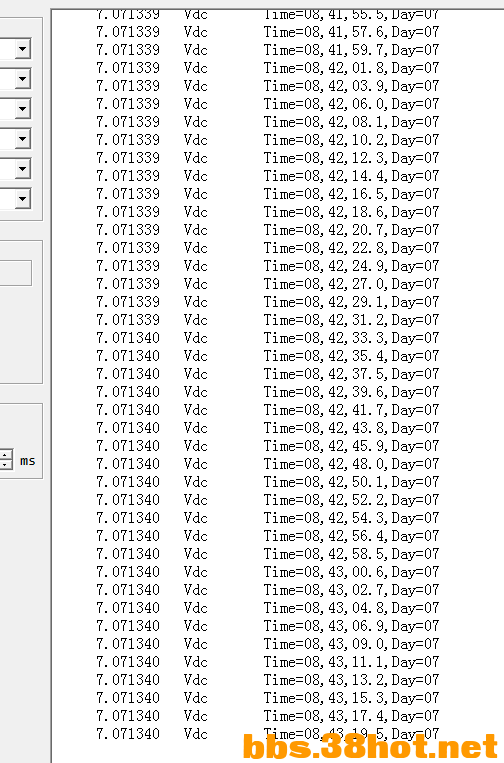

不换,换了基准改造一下,7081的长稳、温漂、线性等性能不是6871能比的。跳个3~5字可以接受,连续运行一个多月也没有跑出1ppm,打开窗口滤波很稳定了。
下面是打开窗口滤波
发表于 2024-1-24 10:44:18 | 显示全部楼层
wgsd 发表于 2024-1-24 08:27
不换,换了基准改造一下,7081的长稳、温漂、线性等性能不是6871能比的。跳个3~5字可以接受,连续运行一 ...
不能换,6871就象个温度计,换了会后悔的

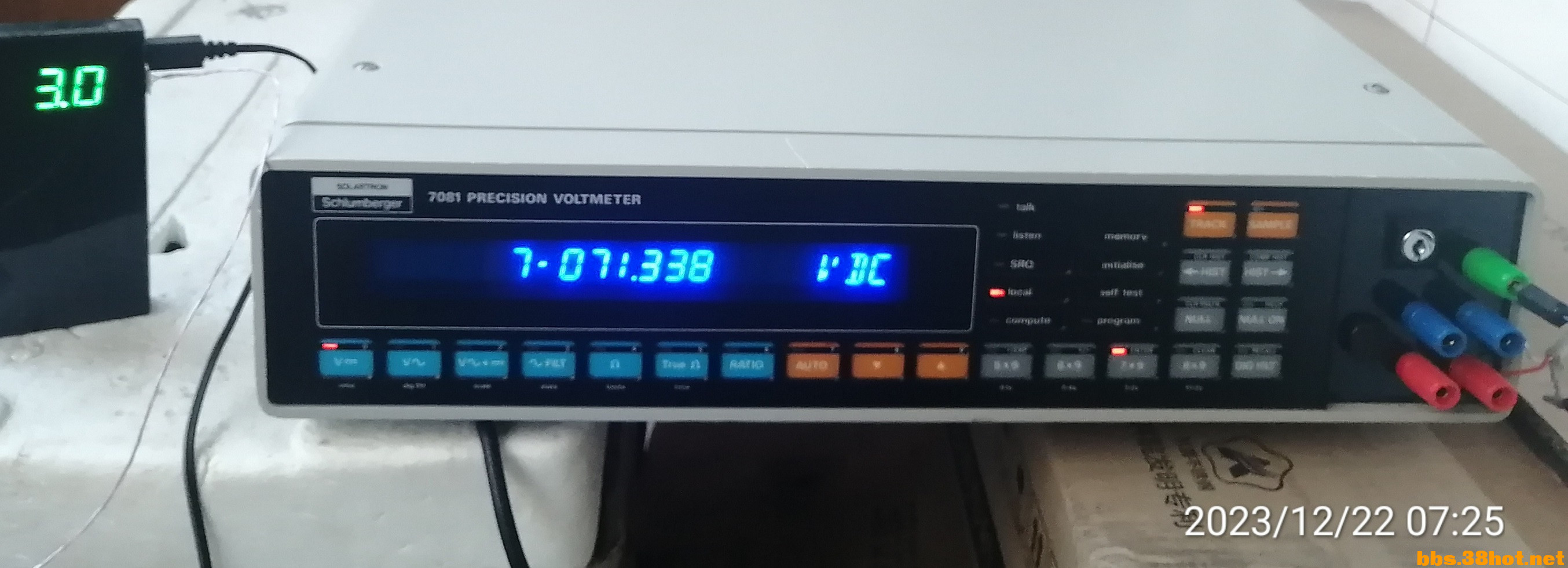

 楼主| 发表于 2024-1-24 11:42:21 | 显示全部楼层
看这,放在封闭阳台24小时以上,温度低到3°,测试线通过室内窗的毛条缝隙引入室内基准,与室内20多度时差别很小。
发表于 2024-1-24 13:29:03 | 显示全部楼层
wgsd 发表于 2024-1-24 11:42
看这,放在封闭阳台24小时以上,温度低到3°,测试线通过室内窗的毛条缝隙引入室内基准,与室内20多度时 ...
7081能换几台6871,是有道理的,6871既快且不准,根本就读不到一个稳定的数,有什么用

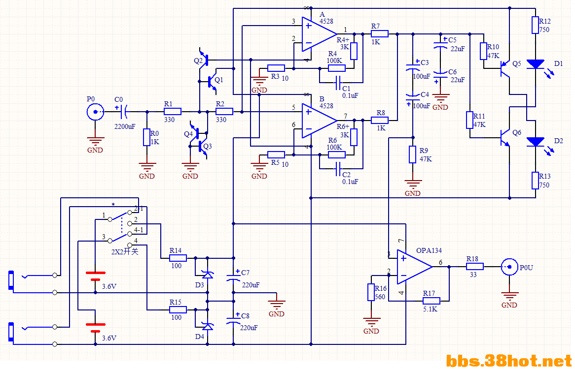

尛胖 发表于 2024-1-20 09:42
老哥可有噪音放大器的资料,我也做一个来用
论坛里有大佬的原始图啊,我用了两块锂电池,经431稳压成+ - 2.5V,因我的老示波器灵敏度低,所以又加了个十倍放大,共放大了100000倍,这个图你参考一下。
