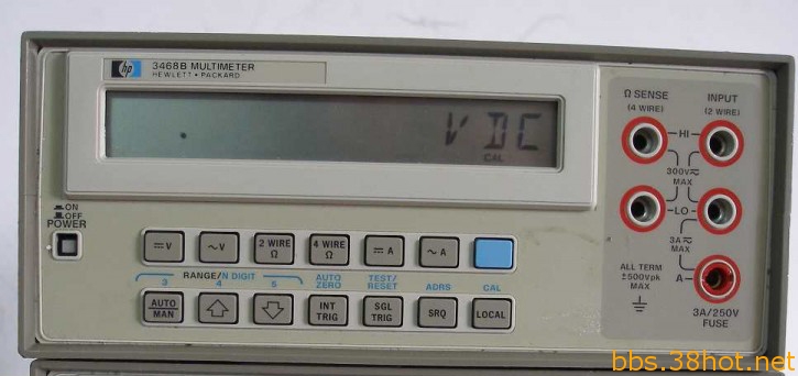

大体说一下,不对的高手指正。
上图右边五个插孔,右边中孔和上孔分别插黑棒和红榜,用于测量交直流电压、电阻;
右边中孔和下孔用于测量交直流电流,中孔插黑笔,下孔插红笔;
使用开尔文电阻测试夹测量电阻的时候,使用上边的四个孔,也就是说,左边的两个孔是四线电阻测量专用。
