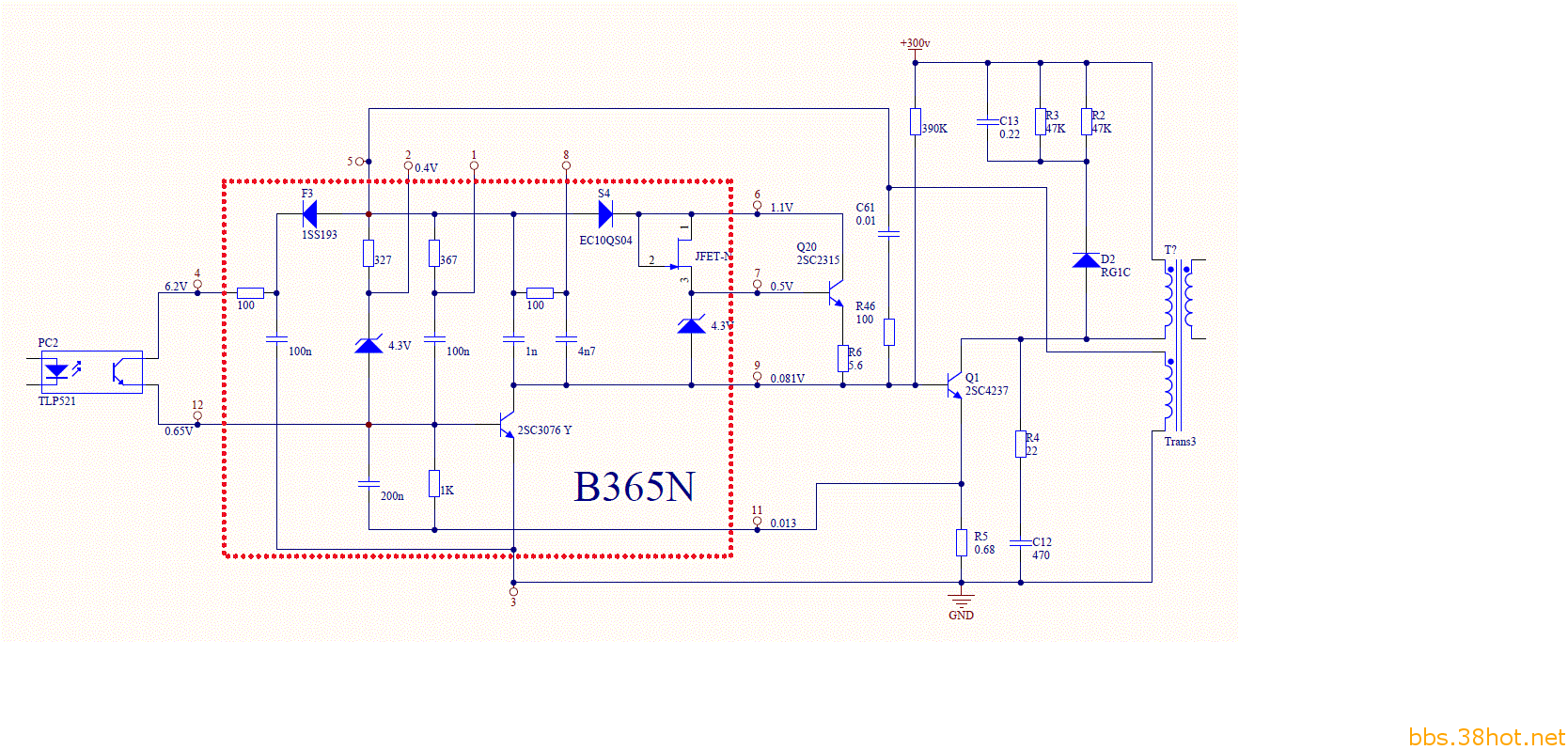

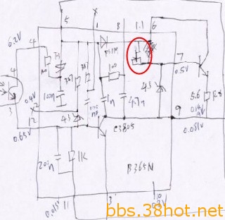

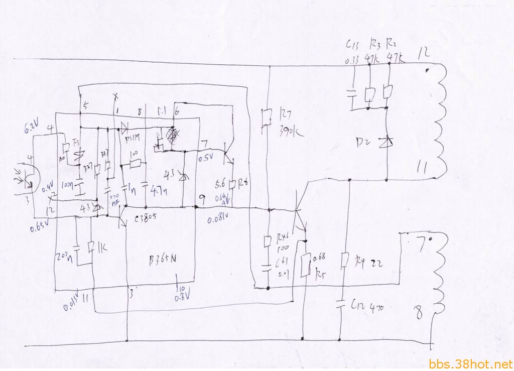

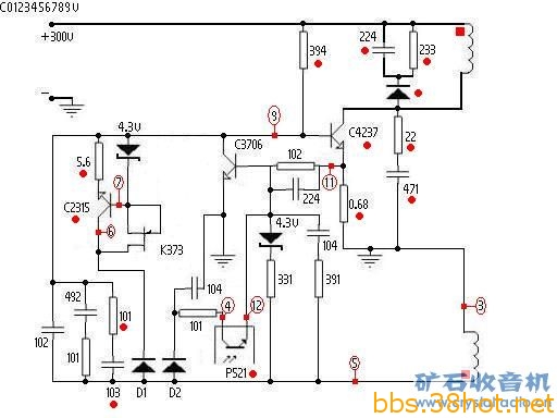

大概的原理应该是这样的,望电源高手来修正,补充。
图上标的电压为F117直流电压档测量正常工作的电源板空载状态时的电压,
C2315与模块内6.7.9.脚,5.6欧电阻组成恒流0.64A给开关管C4237提供基极电流。4.3-0.7(Vbe)/5.6=0.64A
膜块内5,2,12脚内电路为过压保护,当5脚正峰值电压高于4.8V左右就会使三极管导通,拉低9脚信号
第3脚为过流保护,方式同上
稳压的过程是通过光耦的导通,控制模块内的三极管来分流开关管的基极电流,使开关管进入截至状态
R46与C61为反馈通路,使开关管进入正反馈导通,
刚接到此板,5V电压不能稳压,电压有20多V,短接光耦3.4脚,5V输出还是10V多(好板子短接后为2V多),怀疑C3805老化HFE30降低,不能过多的分流开关管基极电流,换上HFE130的中功率开关管,短接光耦3.4脚,电压现在还是6V多,晕乎啊。

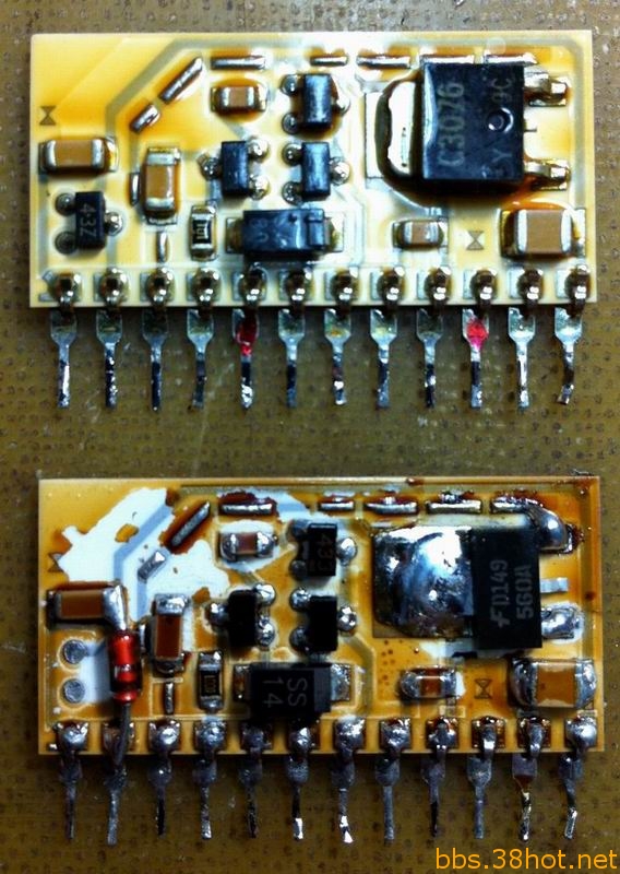

和好机器上模块对比,发现问题!图纸上PS1M的二极管是先前维修者换上的,原装管子是S4 80 肖特基二极管(Schottky barrier diode.1A .40V.),现在换上1N5819上去测试。还原C3805
装上去电压还是偏高,换上好机器模块正常,问题还是在模块上。

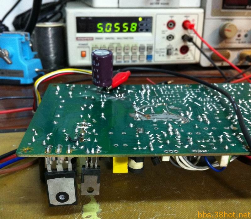

今天花点时间,换掉原维修者换得2SC3805,我的示波器上原装模块用的是2SC3076 (50V 1A 1W) HFE 标记Y,范围 120-240
现代换为NZT560A (60V 3A 1W)HFE250-550
装上试机,电压能稳住了!

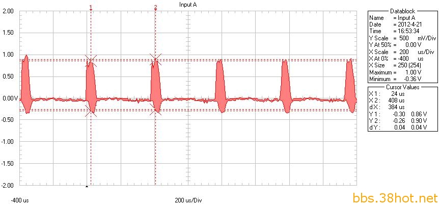

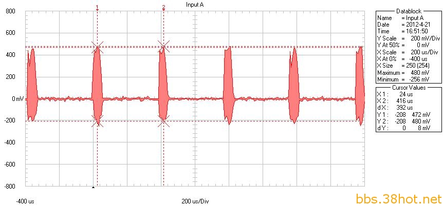

今天把每个脚的波形测量一下,发现第二脚的稳压管不是做过压保护用的,而是作限压用的
更新下图纸,这张图纸为准,点击看大图

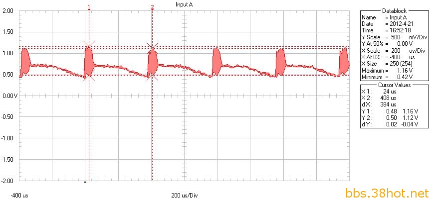

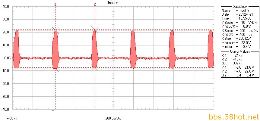

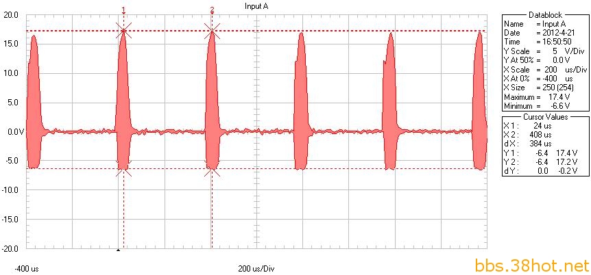

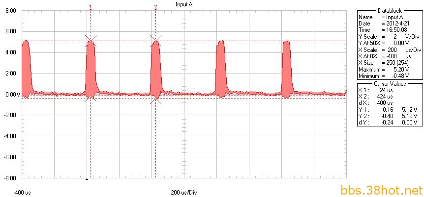

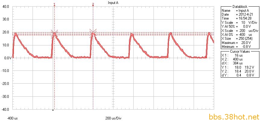

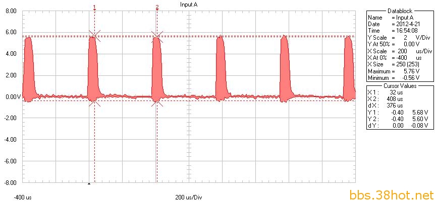

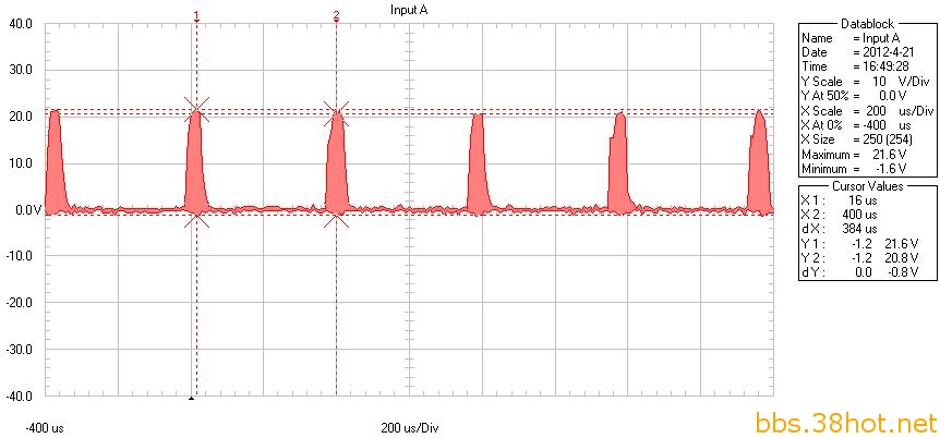

各脚波形:
1脚
1
1
2脚
2
2
4脚
4
4

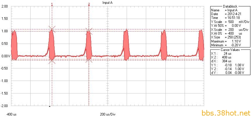

5脚
5
5
6脚
6
6
7脚
7
7
8脚
8
8
9脚
9
9
11脚
11
11
12脚
12
12

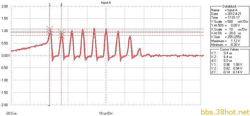

  9脚放大
9脚放大
9脚放大

发表于 2012-6-29 11:02:54 | 显示全部楼层
B365N 模块的6.7脚之间接的是什么型号的管子[s:37]
发表于 2012-6-29 11:19:51 | 显示全部楼层
回 enquireyhw 的帖子
enquireyhw:B365N 模块的6.7脚之间接的是什么型号的管子[s:37] (2012-06-29  11:02)
图纸上面写着是2sc2315
发表于 2012-6-29 11:26:09 | 显示全部楼层

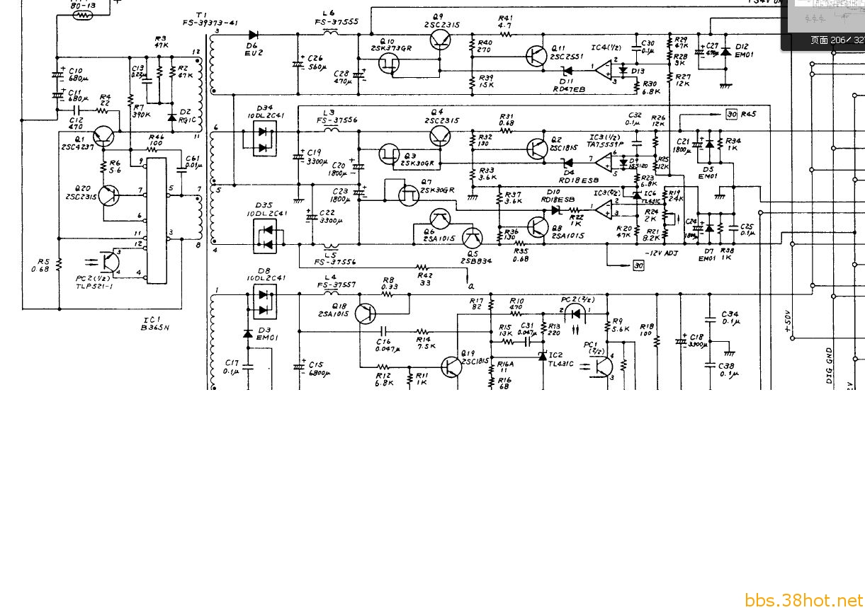

看来楼上还没修好,我贴电源图出来,大家一起研究。我也修过找个电源。不过也只是输出端电容漏液。
发表于 2012-6-29 11:27:48 | 显示全部楼层
回 电锤 的帖子
电锤:图纸上面写着是2sc2315 (2012-06-29  11:19)
可能意思没表达清楚,我想问的是B365N 模块上的6.7脚接的是什么型号的管子。
发表于 2012-6-29 12:29:03 | 显示全部楼层
回 enquireyhw 的帖子
enquireyhw:可能意思没表达清楚,我想问的是B365N 模块上的6.7脚接的是什么型号的管子。
(2012-06-29  11:27)
应当是结型场效应管

 楼主| 发表于 2012-6-29 15:53:13 | 显示全部楼层
回 enquireyhw 的帖子
enquireyhw:结果是有的,那个管子有人知道型号,但不愿意公布,还要卖给我50元/个,我没有理会他。
当然会计算电路,应该可以计算出其中这个管子的参数,希望有高人计算出来。
最简单还是楼主把好的模块上的这个管子拆下来测试下管子的参数,以后遇到这个模块的问题,都容易解决了。 (2012-06-29  14:20)
这个管子上的标志一点都看不清楚,用除漆剂除掉油漆后也看不清,这个结型场效应是根据电路结构推算出来的
其实那个管子型号并不重要,找个恒流值10-20ma结行场效应就行了,电源板装好模块,在6,9脚间接上维修电源,电压慢慢上调,电流能稳定到0.64A就行了

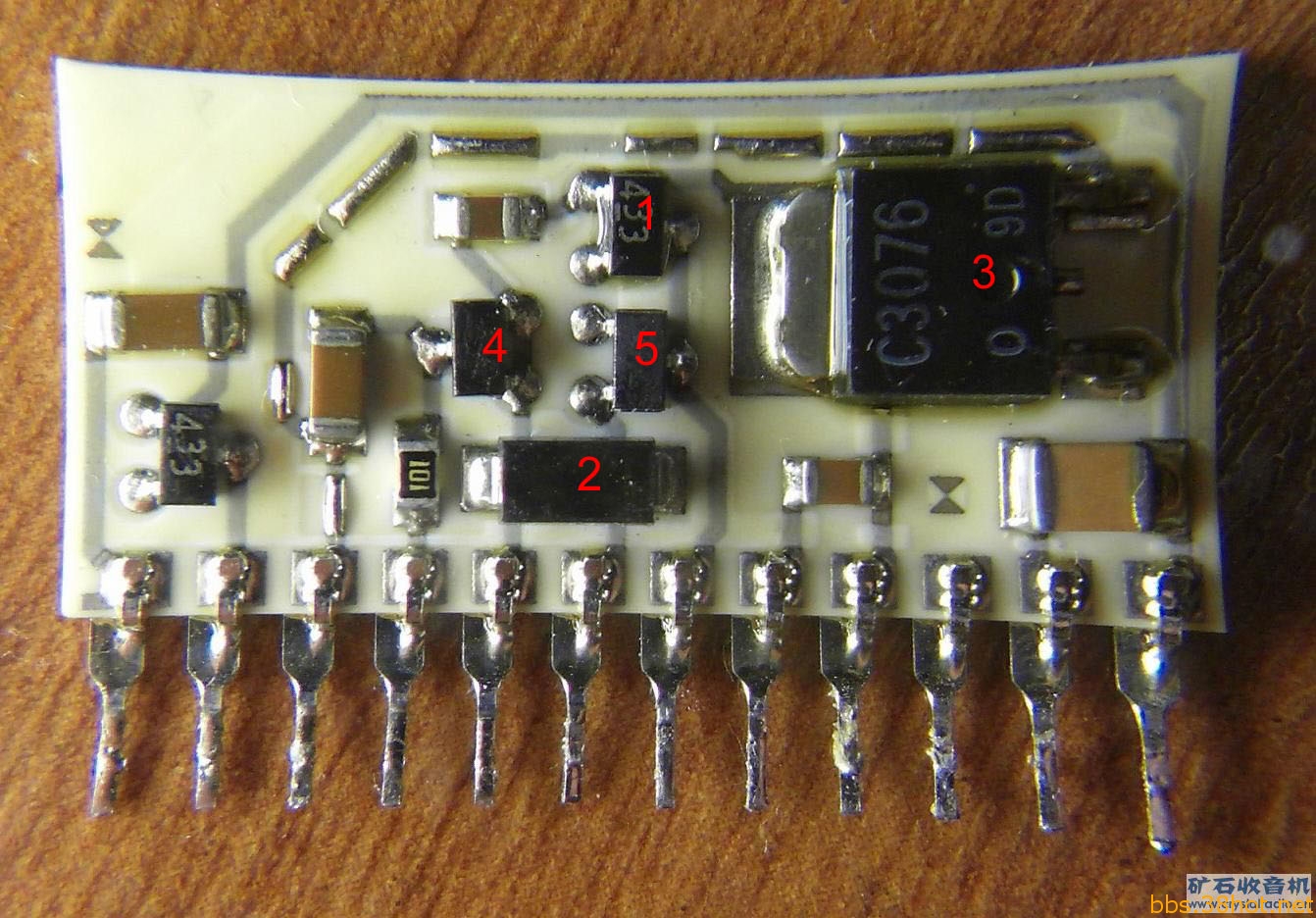

发表于 2012-6-29 16:07:15 | 显示全部楼层
建议把这个帖子加精...
发表于 2012-6-29 16:46:06 | 显示全部楼层
这张图最接近实际电路
模块上的元件按我在维修中发现的易损情况编号。
其中1、2、3一般同时损坏,4偶尔损坏,5极少损坏。
可以代换的型号
1. 4.3V贴片二极管,东芝型号 02CZ4.3
2. 肖特基二极管 100V,型号SS14
3. 共阳极双二极管 85/100mA,型号 1SS181
4. 贴片三极管,型号 2SC3076
5. 结型场效应管,没遇到损坏的。型号不详(有人说是K373)。
发表于 2012-6-29 20:35:28 | 显示全部楼层

 楼主| 发表于 2012-6-29 22:07:22 | 显示全部楼层
原来是C 2073。hfe标记为O,范围是70-140,原维修着换成C3805,hfe显然不够啊,才30

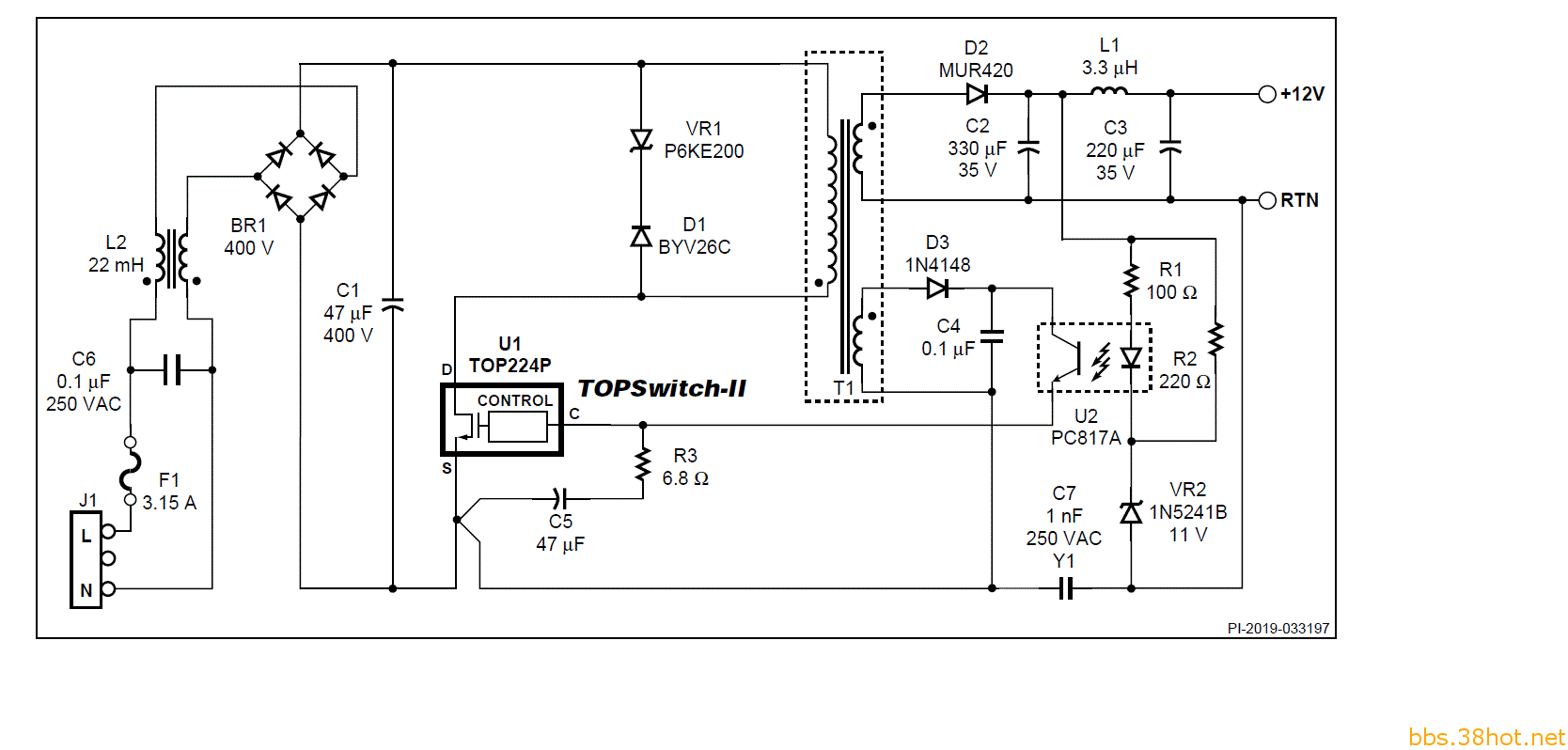

 楼主| 发表于 2012-7-2 00:33:07 | 显示全部楼层
Re:回 zsg11112 的帖子
三毛:
支持你的做法,请上电视机电源模块改制图,我现在有2台正要改~~

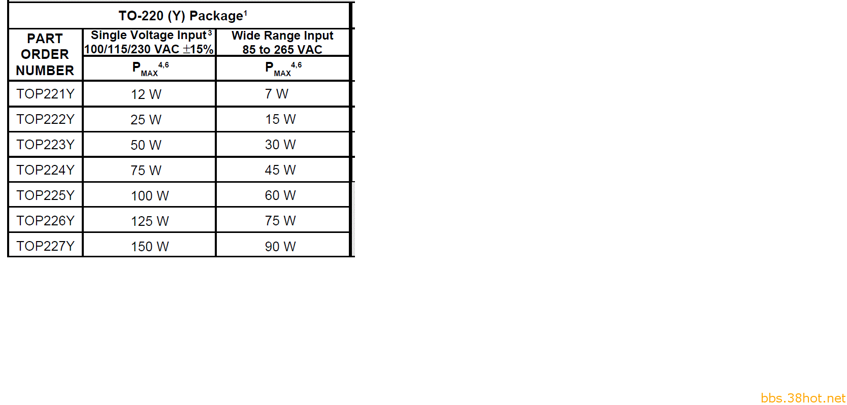

如果真的想改,我到建议用TOP224来改
发表于 2012-7-2 21:13:38 | 显示全部楼层
TOP224 ,功率小了吧?
 楼主| 发表于 2012-7-2 22:38:44 | 显示全部楼层
码头电工:
TOP224 ,功率小了吧?
注意做好散热,226或227肯定够了
