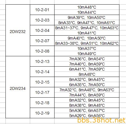

基准管的恒温区间有一个合适的范围,这个范围一般认为在45C~60C之间,这个温度范围内的基准管工作比较稳定,噪声较小。手头还剩下11个未用掉的2DW23x型管,对它们的零温度系数点的工作电流进行了较粗的测定,未记录曲线,仅将结果列表作为参考。
中列是管子的编号,右边是工作电流列表。
一个趋势是,2DW232的恒温工作电流区间向较高电流处移动,而2DW234的恒温工作电流区间却向较低方向移动。

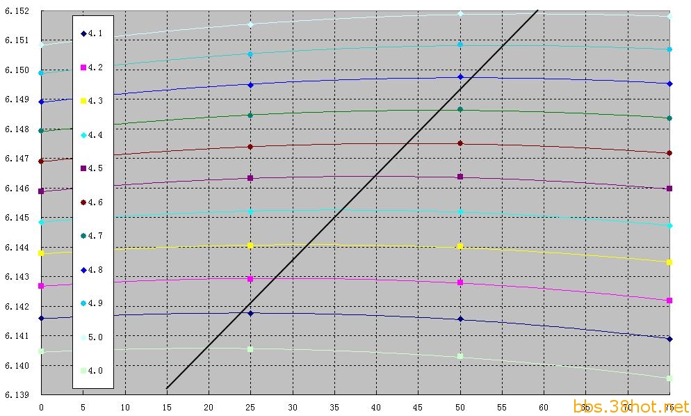

不管是232还是234,规律还是Iz增大,0温度系数点温度上升,大约是1mA 13~15度的样子。与我以前测试的232不太相同,我测试的似乎0温度系数温区较宽,Iz变化0.1mA 0 温度系数温度大约变化4度 2DW232.JPG

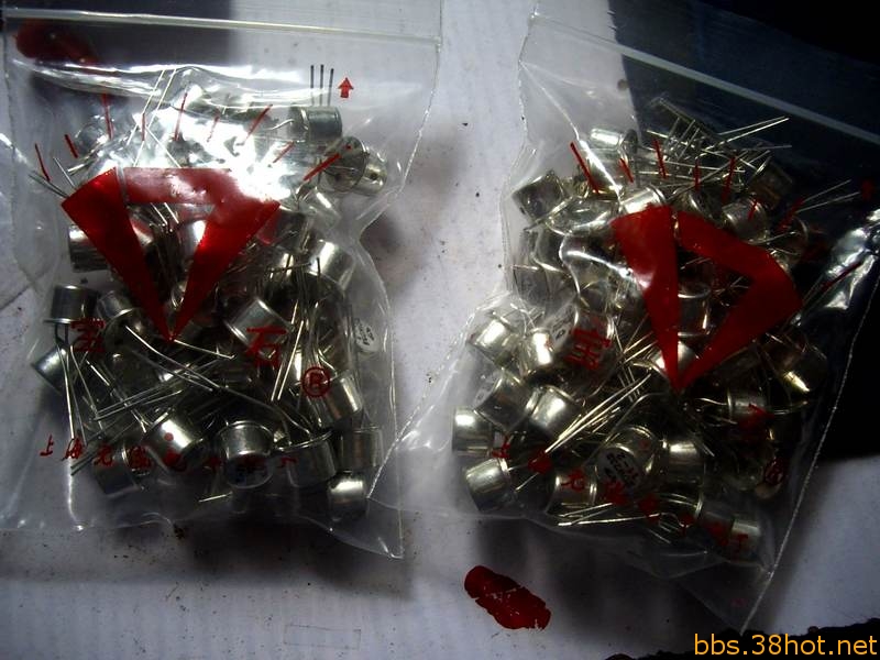

今天上午去进了100个管子,232五十个,234五十个,1.5元一个。编号有点怪,都是“-2”,232是11年的,234是12年的。按一般规则,这都是第二批次?难道每年只生产两批次?以前买的“10-2”也是同样后缀。

发表于 2012-6-29 16:01:57 | 显示全部楼层
11-2、12-2不是代表11年2月、12年2月?对国产器件不熟悉
你这些都不是镀金脚的,我买辽宁的是镀金脚的

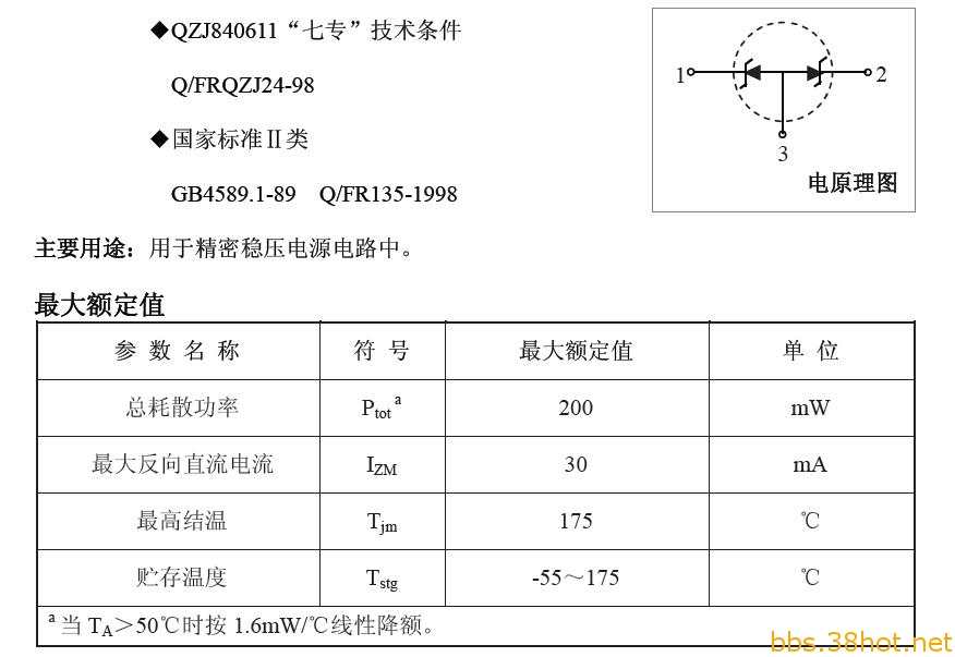

2DW23X的额定功耗是200mW,最大Iz是30mA,结-环境热阻是625摄氏度/瓦,200mW温升有125度。
我测试时的电流在5mA以下,功耗31mW,即使在静止空气条件下自热导致的结温升也不到20度。有强制循环的,结环境热阻要低很多,自热温升应该小得多。

怪不得那边是要贵些,不过镀金和镀锡,使用上的区别也看不出来。
