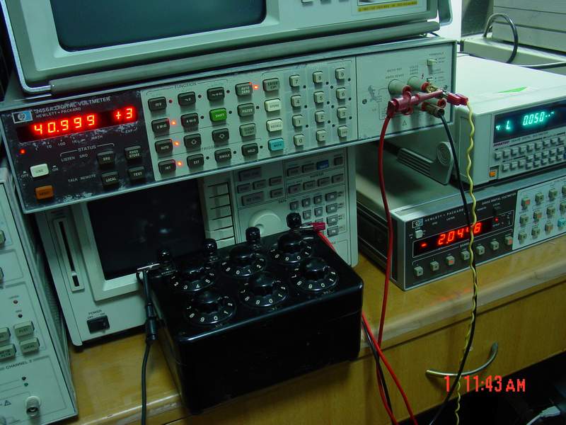

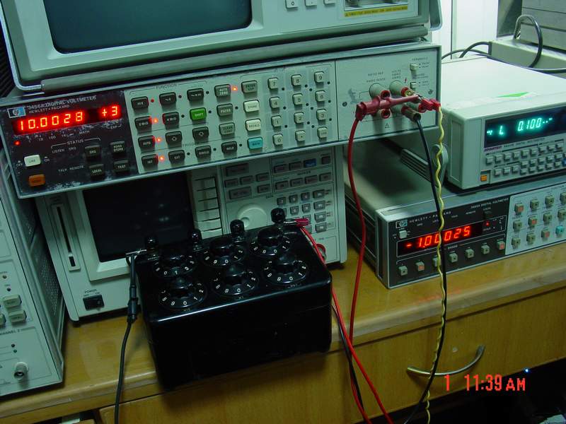

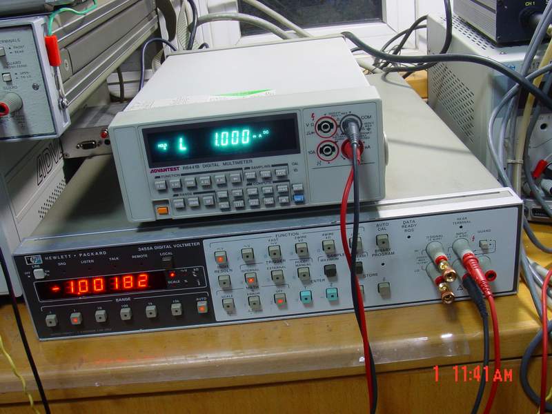

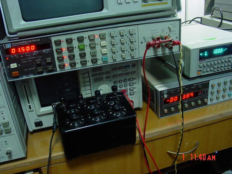

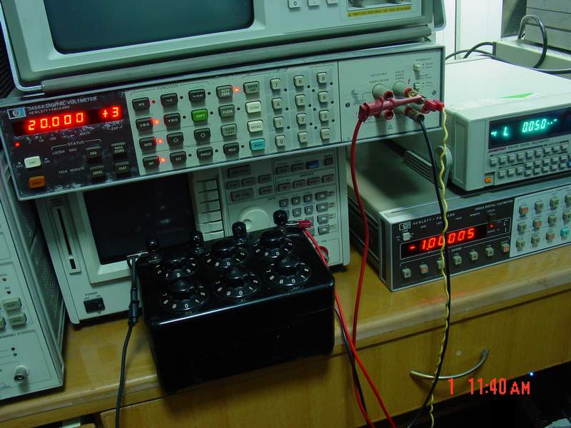

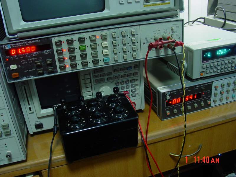

图中分别有三个万用表,左一为测试电阻的万用表,右上为测试左一万用表输出的电流,右下为测试左一万用表的输出电压。测试的对象为一个电阻箱,改为它的电阻阻,测试万用表的电压与电流。结论是:1、台式万用表的黑表笔为正电压,这点与模拟表相同,而手持万用表的红表笔为正电压;
2、测试电阻值为不同值时,万用表的输出电压是变化的,但电流为几个固定的值。分别为:1MA、0.1MA、0.05MA。
3、不同的台式万用表在测试电阻时,输出电压也是不同的。

电流最大1mA。电压最大是多少呢?或者1mA时的最大电阻是多少?电压能超过3伏,也可以用来测二极管了! [s:25]

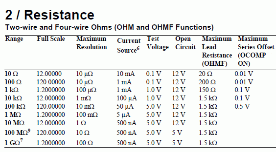

3458A的指标:
可见最大电流为10mA,然后是1mA、100uA、50uA、5uA、500nA。开路电压都比较大。

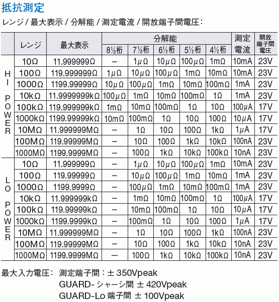

R6581T的指标:
可见最大电流也为10mA,但都是10进变化,还有高功率、低功率转换。但开路电压非常高!

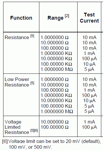

34420A的指标:
可见不仅有 高功率、低功率转换,但没有开路电压指标。另外还有一个电压限制模式,可以限制在开路电压不超过20mV。

发表于 2009-4-2 17:56:24 | 显示全部楼层
引用楼主llycom于2009-03-31 23:24发表的 基础测试贴:数字万用表的恒流测试。 :
......结论是:1、台式万用表的黑表笔为正电压,.......
这个结论应该与不同的表有关,不知楼主测试的是什么表?
我的几个HP/Agilent的表(3458、34420、34410),欧姆档红表笔输出为正,但两个爱得万的(R5871、R6581)就是黑表笔为正。
 楼主| 发表于 2009-4-2 19:13:41 | 显示全部楼层
我用的是HP3456 、HP3455,结果发现ADV的表在欧姆档时确实是黑为正。原来的结论有误。 [s:18]

福禄克187的欧姆档也是恒流测电阻的,500欧姆1MA;5K是0.1ma;50K是0.01ma;500k是0.001ma;5M档是0.0001ma;50M档和500M档用我的另一只4位半的表无法测出电流了,都显示0.0000
