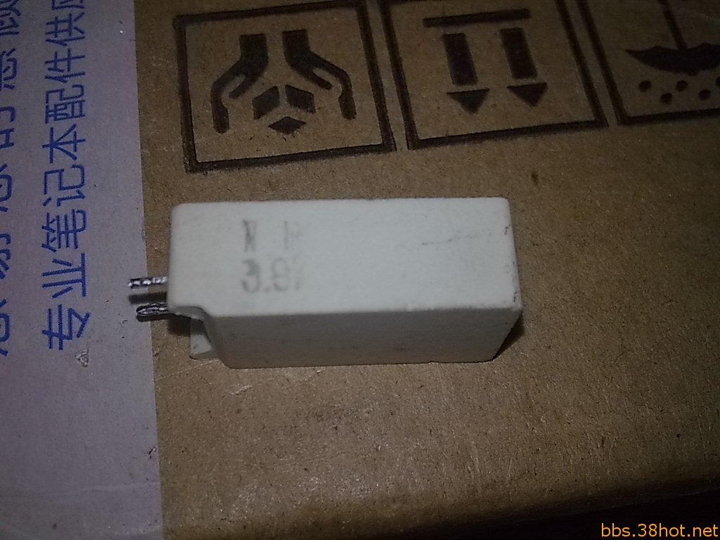

这个应该NTC电阻吧,阻值都不大的

用在哪里的,开关电源如果是接在300v滤波电容后一般是温度保险电阻。10Ω 135度的见的最多

谢谢兄弟。这是接在300V滤波后的电阻。经过这个电阻就到一个NPN管的C极。管的型号是TIP50
