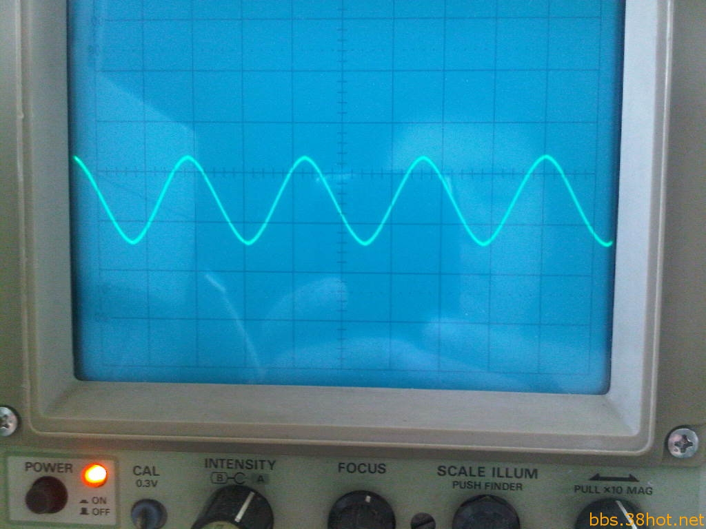

老师们给看看这个正弦波是不是有问题
发表于 2012-6-26 14:36:09 | 显示全部楼层 |阅读模式
IMG-20120626-00935.jpg 是不是不够平滑啊
发表于 2012-6-26 15:05:56 | 显示全部楼层
不是很理想,也还过得去
发表于 2012-6-26 15:08:18 | 显示全部楼层
是不是快成三角波了?
 楼主| 发表于 2012-6-26 15:10:23 | 显示全部楼层
回 gzcgj 的帖子
gzcgj:是不是快成三角波了? (2012-06-26  15:08)
是的
我用另外一台信号源就没有这问题
求解决思路
发表于 2012-6-26 15:18:23 | 显示全部楼层
我只觉得你的时基过大了

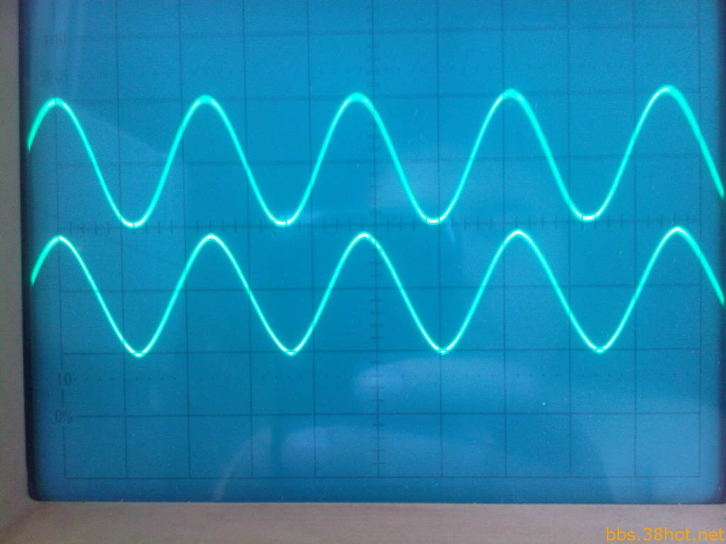

 楼主| 发表于 2012-6-26 16:10:00 | 显示全部楼层
kingsabbit:
我只觉得你的时基过大了
IMG-20120626-00938.jpg 这是两台信号源的对比 上面的看着很平滑 下面的感觉尖尖的
发表于 2012-6-26 16:26:40 | 显示全部楼层
尖尖的可能是信号源的输出摆率不够大,大信号下可能就这样
发表于 2012-6-26 16:51:29 | 显示全部楼层
信号源的问题!我有台绿场信号源一加衰减就波形失真!另一台怎么玩,波形都很好。
发表于 2012-6-26 19:18:50 | 显示全部楼层
信号源的波形生成电路出问题了,可能是积分时间常数不足。峰值检测电路出现故障也会形成这种波形。
发表于 2012-6-27 01:53:07 | 显示全部楼层
信号源输出阻抗多少
有没有加终端电阻
 楼主| 发表于 2012-6-27 10:18:18 | 显示全部楼层
回 西风瘦马 的帖子
西风瘦马:信号源输出阻抗多少
有没有加终端电阻 (2012-06-27  01:53)
托福的8112 我也不知道输出阻抗多少 没有加电阻
我用固纬的8019波形就比这个圆润的多
发表于 2012-6-27 14:01:53 | 显示全部楼层
失真大了点。
发表于 2012-6-28 07:28:03 | 显示全部楼层
上一个顶部肥了.下一个快成三角波.都不是好鸟.
