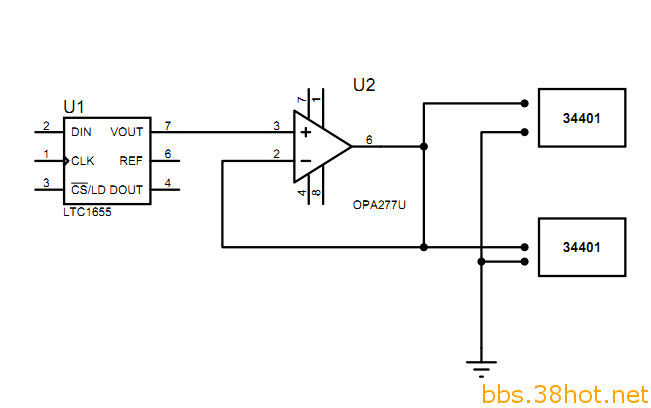

这几天测试我自制的LTC2440表的时候,发现一个现象,怎么想也想不明白,来请教大家。
先看下面的图:
这个图画错了,有一个34401应该自制的2440电压表。
LTC1655是16bitDAC,输出接BUF,这样输出电压的阻抗几乎为零。用自制的2440和34401单独测,或者同时测量,所有读数基本一致。奇怪的现象是有输出阻抗的时候。

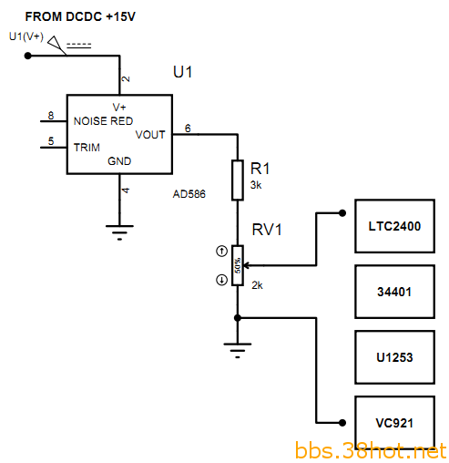

再看下面的图:
这个电路很简单,AD586做一个基准,供电来自DCDC的15V。输出端用3K固定电阻串联2K可变电阻,测量抽头和地之间的电压。这个输出电压有一定的输出阻抗,大约是抽头部分和地之间的可变电阻部分。
1.用自制的2440单独测量(不接其他表),读数1.07247XX。
2.用34401单独测量,读数1.06425X 。
3.自制的2440和34401同时接入,读数1.06891X (34401)和1.06908X(2440)。
这里我就想不通了,单独测量的时候34401的读数小很多。我开始的时候怀疑自制的2440的输入阻抗不够高,可是我仔细测量过,大约有800M欧姆以上,而且2440的读数高,说明34401的阻抗不够,难道34401是10M输入阻抗?而且两块表同时接入,34401的读数反而升高?
因为怀疑自制的2440有问题,我又做了实验,下面的更加费解。
1.单独接入安捷伦U1253,读数1.0716。
3.把U1253和34401同时接入,读数1.0707XX (34401)和1.0706(U1253)。
你看,安捷伦自家的两块表在打架,单独接入的时候也不一样。另外就是U1253单独测量的时候,读数和自制的2440差不多。
用VC的921做实验,结果类似。这到底是怎么回事呢?

发表于 2012-6-26 10:39:16 | 显示全部楼层
同样的电路,把U1的6脚和R1断开后再看看两个表的读数是不是0?会不会是表本身或者测试线有接触电势差?
 楼主| 发表于 2012-6-26 11:07:11 | 显示全部楼层
回 cuison 的帖子
cuison:34401的阻抗可以调的
内容来自[手机版]  (2012-06-26  10:21)
请问,怎么调?
我用表测量了一下,确实是10M。
发表于 2012-6-26 12:19:36 | 显示全部楼层
是不是和万用表输入部分的放大电路电流流向有关
发表于 2012-6-26 12:25:16 | 显示全部楼层
回 tianda_spl 的帖子
tianda_spl:请问,怎么调?
我用表测量了一下,确实是10M。 (2012-06-26  11:07)
看手册,可以选择>10GΩ 。
 楼主| 发表于 2012-6-26 12:52:36 | 显示全部楼层
已经搞定了,确实是表输入电阻的影响。
把34401的输入阻抗调到>10G,读数一样了。
回复 支持 0 反对 1
发表于 2012-6-26 14:34:18 | 显示全部楼层
照理说你2K的电阻和10M输入阻抗比较,度数应该在 .2%% 左右,也就是0.0002 左右,确实你的读书奇怪了。
