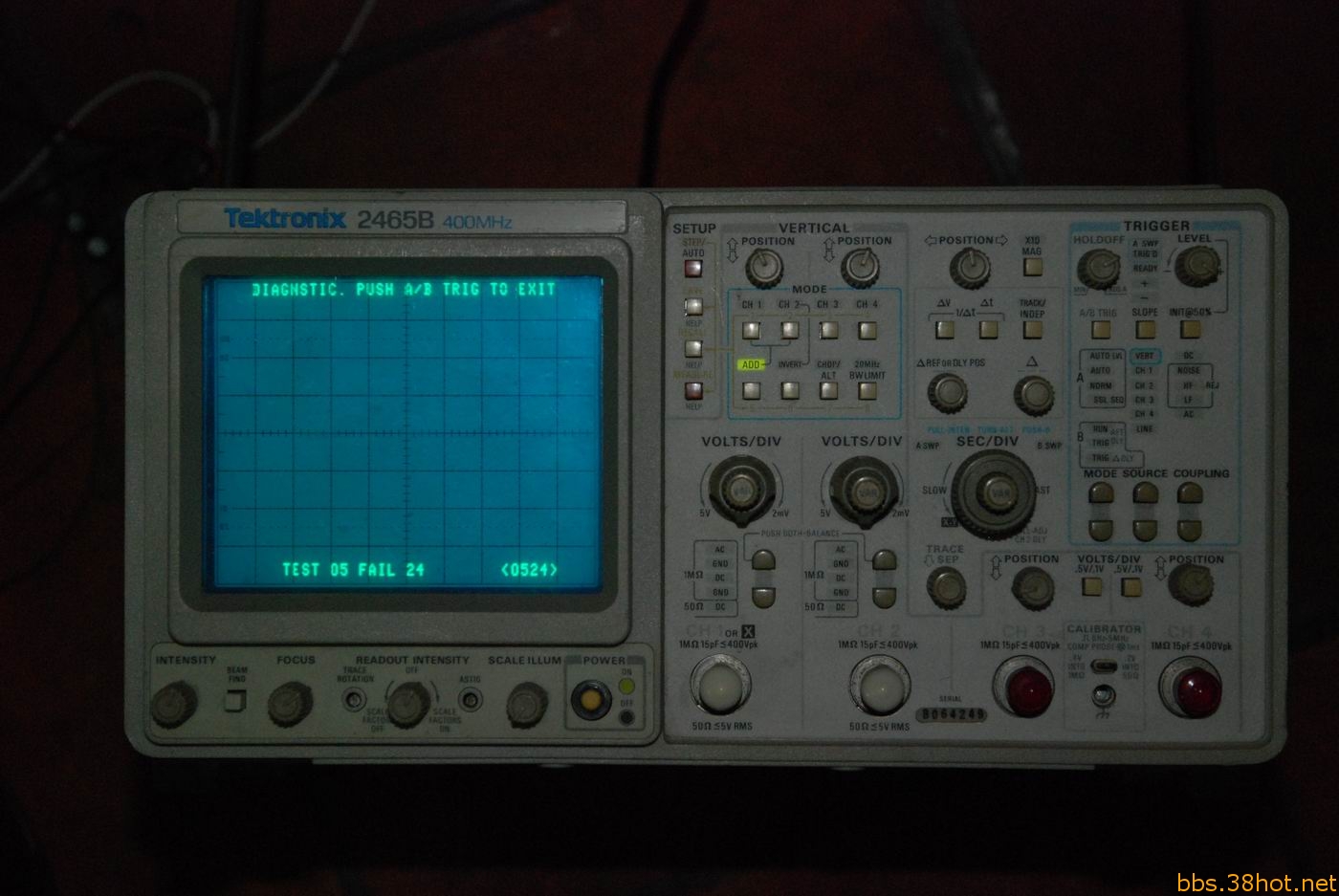

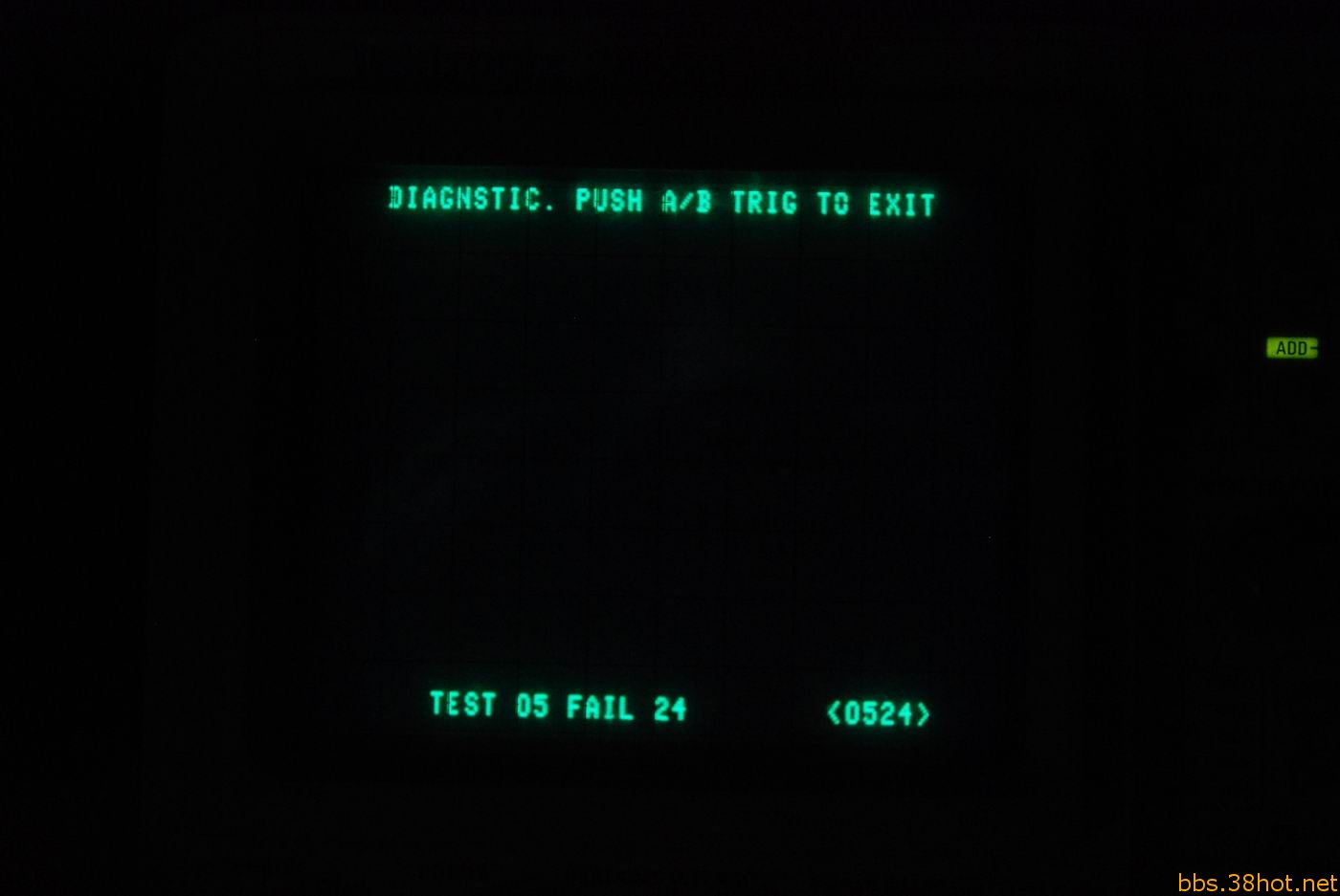

自检到这里就呜呜了

U500出问题的可能性比较大。按A/B TRIG按钮使机器进入工作状态,输入一个信号,如果不能够同步,信号波形总是沿着屏幕水平方向横着跑,就可以确诊。

回老兵的话,确诊了U500是那个谢谢!
