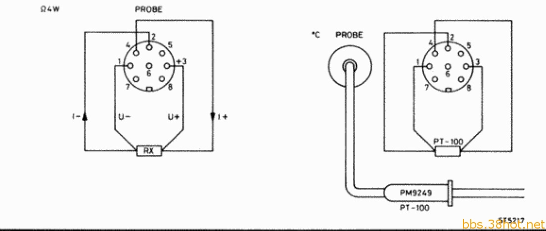

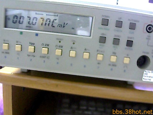

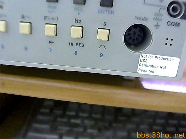

请各位看图,请教PM2525右下角黑色圆口定义,内有八个插口,从本坛下载的资料没有说明它的作用,我想清楚它是否接各种探头测量电容频率波型温度,测量温度是用正还是负温度系数电阻,谢谢回复

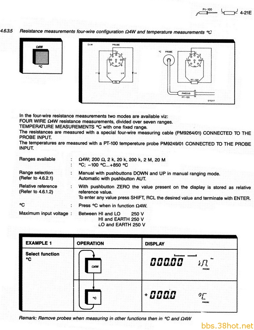

手册原理图里面有的啊!

呵呵,楼主的表校验数据丢了,需要重新校准;
另外,你要的引脚定义如下:
