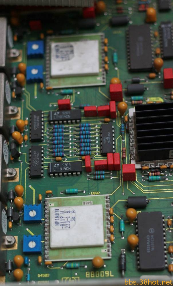

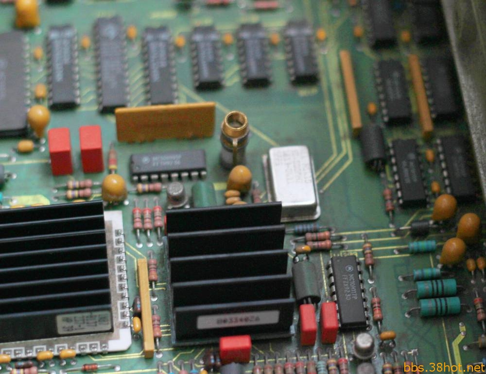

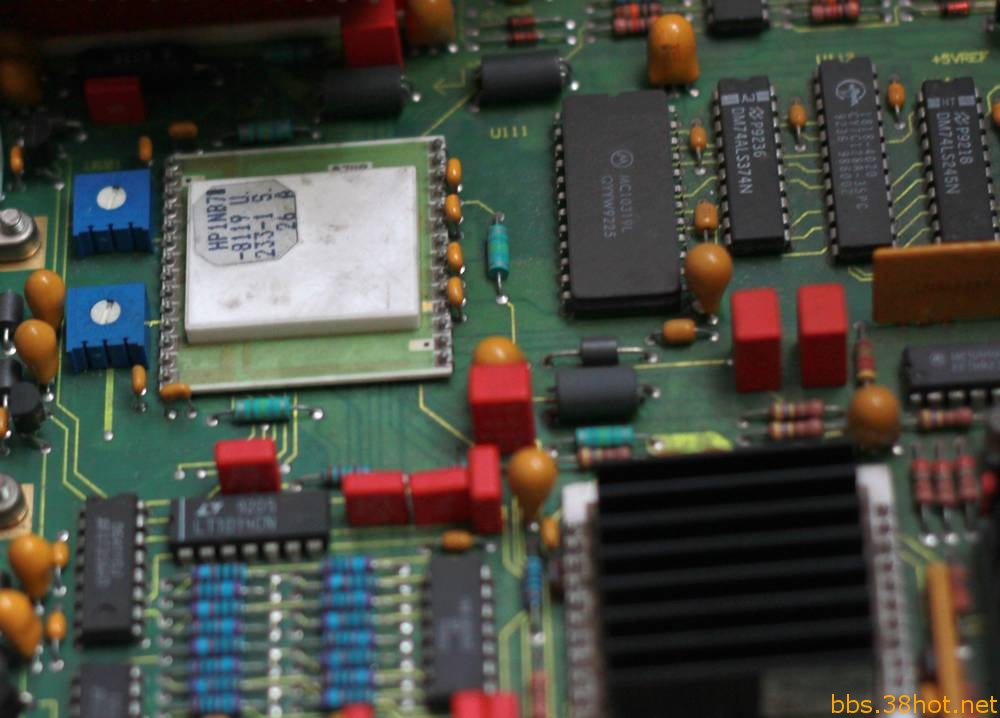

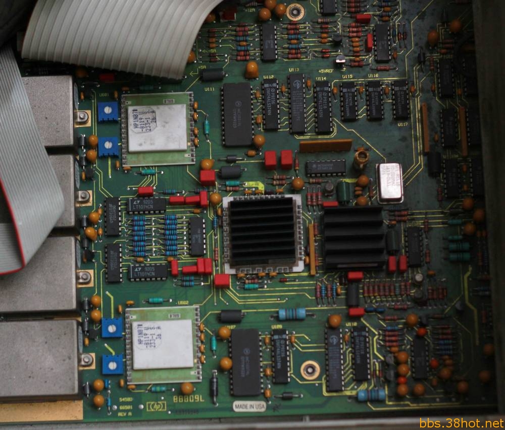

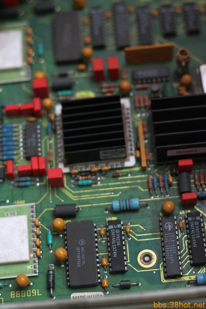

发表于 2012-6-21 14:32:32 | 显示全部楼层 |阅读模式

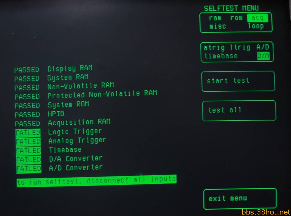

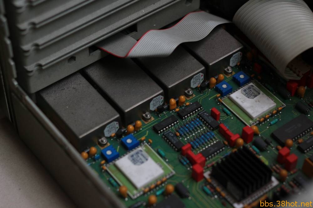

HP54503A 故障 自检有几项通不过,请鬼版与各位高手指教维修思路,我第一次修示波器,没有检修思路,不知从何下手,机器没有修过,非人为故障,最后有五项通不过,我年有一项是时钟基准,会不会是晶震周边电路引起的,这几项都不工作????请鬼版与各位高手指教,详细见图片
可以各种操作
可以各种操作
IMG_9280.jpg IMG_9281.jpg IMG_9282.jpg IMG_9283.jpg IMG_9284.jpg IMG_9285.jpg

不知道是不是 效验数据没有了,,,,错误的几个貌似都跟数据有关

发表于 2012-6-21 19:46:11 | 显示全部楼层
那么多错误,检查电源吧!!
发表于 2012-6-21 19:47:51 | 显示全部楼层
不是校验问题,是硬件问题,我的54522A也遇到同样问题,换了DAC后问题解决。

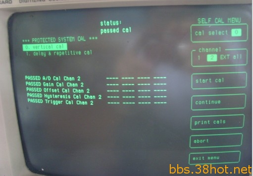

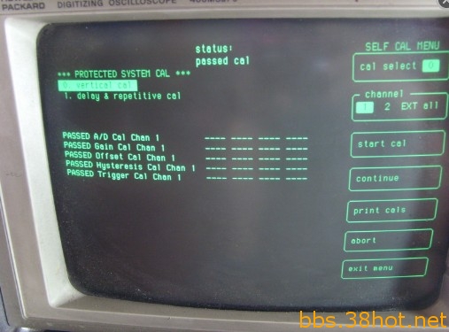

发表于 2012-6-21 22:53:33 | 显示全部楼层
校准方法:
1.用q线连接通道1和后面DC
2.按util选selfcai-----cal select 0---------选择要校准的通道
3.start cal ----------contiue
4.大约5分钟左右就ok
5. 校完后机器预热2个小时,再做一次
6.记住,示波器后屁股最右下方有个小孔,校效验的口,校之前往上拨开才能继续。
 楼主| 发表于 2012-6-21 22:57:20 | 显示全部楼层
回 ham仪器仪表 的帖子
ham仪器仪表:
校准方法:
1.用q线连接通道1和后面DC
.......(2012-06-21  22:53)嬀/color]
我拆机修电源时看到了 那个钮,查了一下翻译,还不知如何用呢,及时雨啊  谢谢朋友指点,我现在做一下试试。
