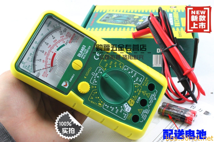

这个表谁用过啊!指针式的!

好小巧的表,没有10K档 测不出漏电。

没有X1档 测不出小电阻,电工用的吧

像玩具表 看起来不专业了

建议楼主买别的品牌吧,这表做工感觉不好。指针表这类型的很多

这个看上去好山寨,用数字表的外壳装了个机械表头进去。

电阻挡不全。

这个表不太实用,刻度窄。

这表很垃圾,灵敏度只有2000欧/伏,属于玩具电工表,电子电路不适合的。和街上5元的指针万用表是一类东西,只不过弄了个现代感的外壳唬人而已。

一看这拨盘就是7块钱一只的MF-110换了个马甲抛头露面了,use&throw的货色。

低档表而已,只是灵敏度低点,档位少点,自然有它的使用范围,没必要贬为玩具什么的。外边的防震胶套也有它的实用价值,也不是什么拿数字表外壳装指针表,实际上指针表更需要防震。我七十年代就见过国外的指针表带防震胶套的,那时还没有数字表。
