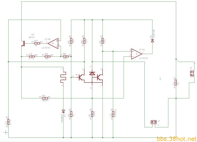

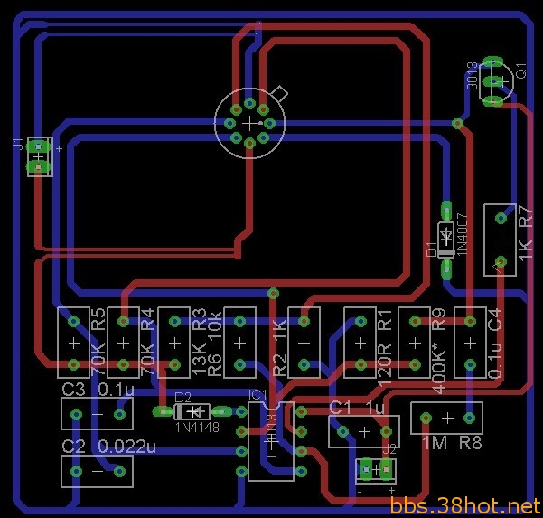

新手求指教
我用eagle画了个ltc1000的pcb
这个就是输出ltz1000电压的A板子。。。准备在画张B板子 升压到10V 与 -10V
不知道画的怎么样。。。
板子的干扰大不、、
温度能怎么样这样的板子没有做孔

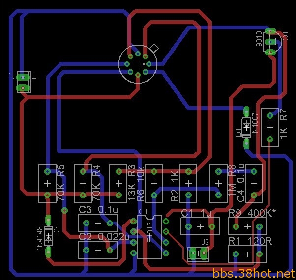

第一个布线手动布线很垃圾。。。。
上传第二个重新布的。。。

发表于 2012-6-21 15:01:39
要做热岛处理,管脚要均温

发表于 2012-6-21 15:44:48
继续修改中的。。。

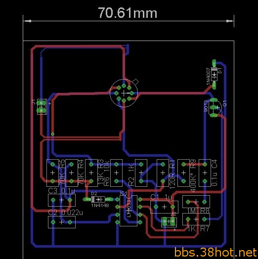

gaopeng31
gaopeng31
发表于 2012-6-21 16:16:27
现在就差做热岛了。。。。
现在还在熟悉这个软件中。。。。。
修改修改在修改

发表于 2012-7-12 17:43:31
关于45度走线:
抗干扰能力好,特别是高频。但是45度,要求转弯的尺寸大于线宽的3倍,你这图显然达不到。
所以嘛,你这个既不能抗干扰,反而看着不好看,太过狭小,不大方,不如直角笔挺有力。
电阻电容的焊盘还可以再大一点。
好像有几条线是一点, 我觉得应该接到引脚,而不是中间。
其他关于LTZ1000,不懂。
以上仅供参考。
