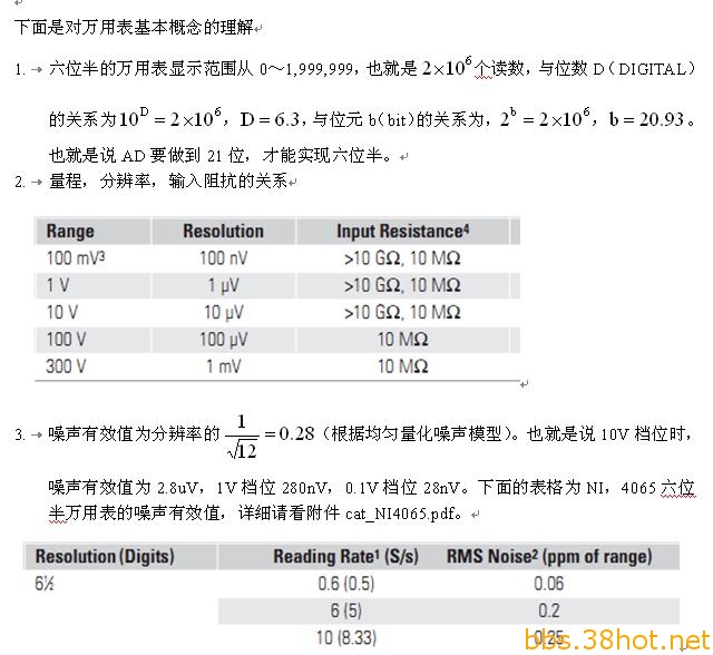

我想自己DIY一个六位半的万用表,想用24AD LTC2440来实现。
查了好多资料,现在基本有了整体的思路,把我的一些理解贴出来,错误的地方请各位高人指出。另外还有一些问题弄不明白,还要请教大家。

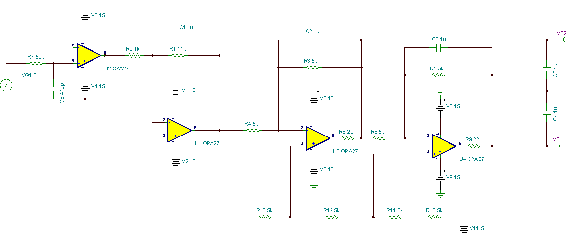

下面是直流放大的原理图,用TINA打开,这个是0.1V档位的情况,先将信号跟随,然后放大-11倍,再将信号调理成共模电压为2.5V的差分信号,进入LTC2440VF2进入LTC2440V+VF1进入LTC2440V-
这就是大概的一个思路,目前测试了一下0.1V档位,发现噪声非常大,10V档满足六位半,1V档接近六位半,0.1V档差的太多了。
论坛上发公式不太方便,我把文档都放大附件里了
想自己DIY六位半万用表.zip (43 KB, 下载次数: 214) cat_NI4065.pdf (422 KB, 下载次数: 195) 反向放大电路.zip (6 KB, 下载次数: 130)
请大家帮忙分析一下,我的思路是否有问题。我的电路存在什么问题,应该怎么降低噪声,提高信噪比。

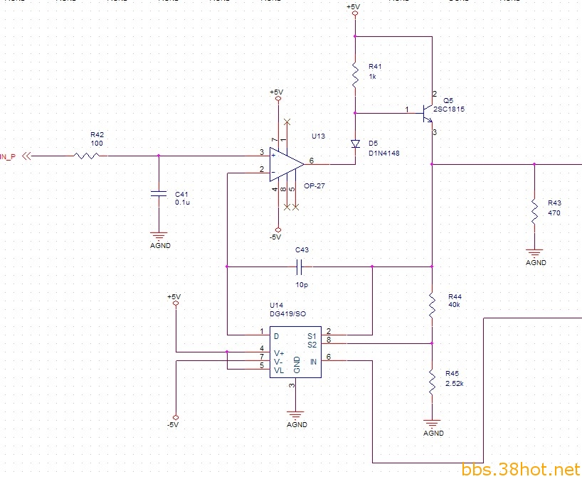

强烈建议U4输出加三极管提高带负载能力,LTC2440吸收电流很大,纹波也大!
 楼主| 发表于 2012-6-20 23:46:47 | 显示全部楼层
回 qinchang 的帖子
qinchang:强烈建议U4输出加三极管提高带负载能力,LTC2440吸收电流很大,纹波也大! (2012-06-20  23:24)
能说的详细点吗?最好给出具体电路。
发表于 2012-6-20 23:50:10 | 显示全部楼层
Re:回 qinchang 的帖子
chatatwill:
能说的详细点吗?最好给出具体电路。
类似这种电路

发表于 2012-6-21 08:26:18 | 显示全部楼层
楼主对输入阻抗是怎么考虑的?如果要噪声低,LT1028和AD797都比OP27好,但是这些双极型运放的输入阻抗都很低。

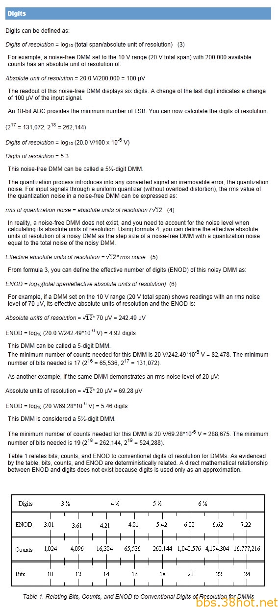

关于位数(dig)和计数(scale)、噪声的关系,NI 有一个文献解释得很清楚,楼主应该也看过的,因为很多人老是喜欢纠结这个问题,还是放上来吧

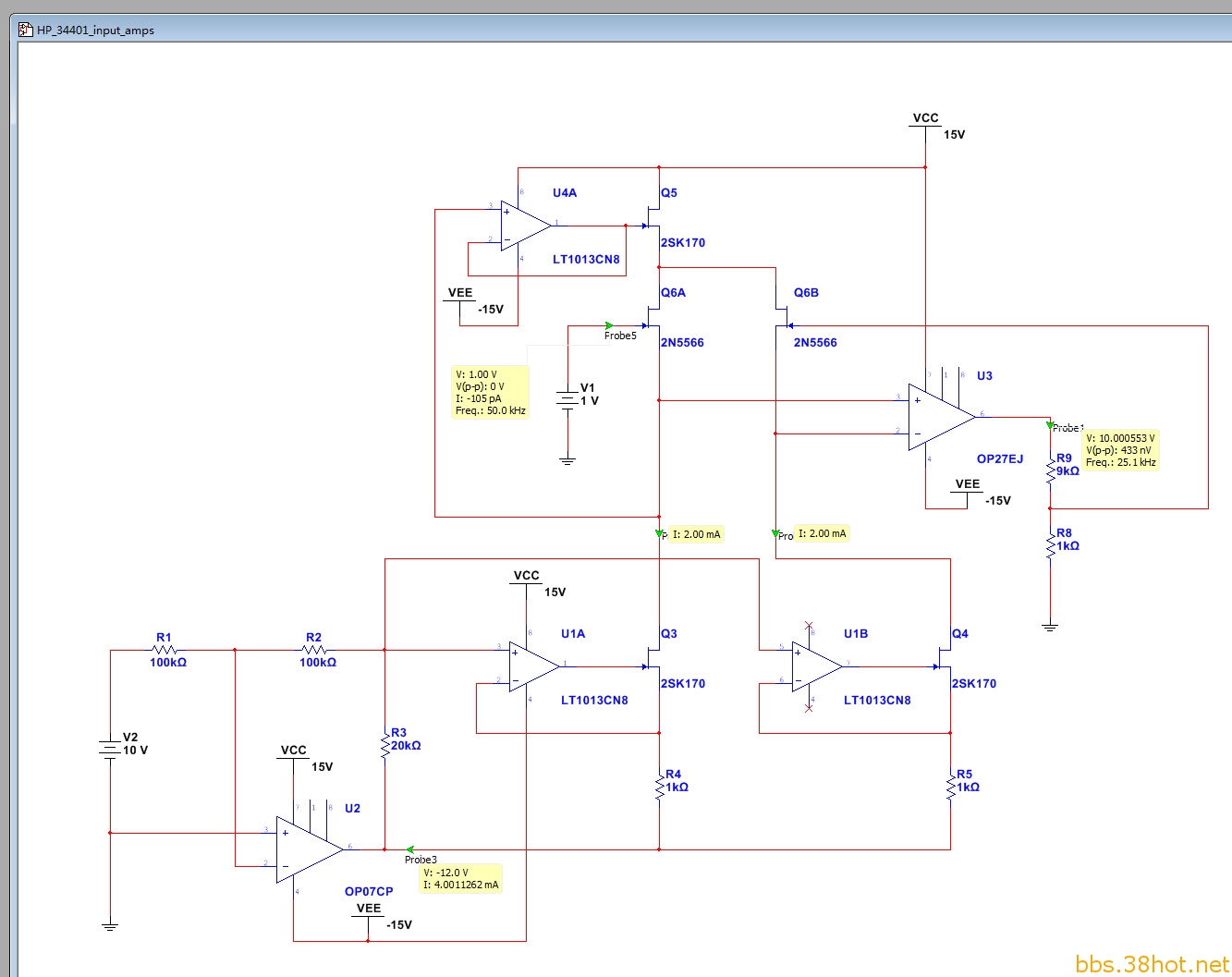

另外我在我的方案中,前期使用 LT1055(AD711)的高阻抗 JFET 输入运放放大方案,噪声相当的大,当然这是可以预见的 所以只能在数字滤波上想办法,用了 32pt 平滑,对于 LTC2400(2440 最低速度好像也差不多?)的速度来说意味着响应时间达到 5.3 秒,似乎相当糟糕。不过由于我做的不是万用表,所以这样做也未尝不可。
我参考了一下商品表比如 3457A/34401A 的前放,通常采用低噪声 JFET 对管前置+低阻抗但是低噪声的运放的结构,不过仿真的结果不错,我尝试做了一个,表现不佳的说

仔细看了楼主的文档,提几个方面的问题,希望注意。
1、目前任何低噪声、低Ib运放的失调电压温漂都无法满足6位半的要求,并且你的方案中在ADC之前使用了太多的运放,这个问题会更为突出,那么就需要进行系统校零才能达到高性能的要求。系统校零的方式在所有6位半中的方案几乎相同:在输入放大器端进行校零,但这会引起系统的输入电阻降低(即,有较大的输入电流),解决这个问题的方法是进行所谓的“预充电”,其原理可参见:"https://bbs.38hot.net/read.php?tid=20717"
2、由于1/f噪声的存在,运放在低频端的噪声密度会远高于中高频,所以,为实现较高的有效分辨率(即,更低的噪声),通常可以采用略高一些的ADC采样率,进行快速的零位、信号切换测量,然后取其差值进行数字滤波,这样可以有效地降低输入放大器的等效噪声。
3、如果要实现2所提的方法,就需要你的放大电路有较快的响应,目前的电路中使用了大量的低通,严重影响了电路响应,应改进。但是若采用LTC2440等ΔΣ型ADC恐怕难以实现理想的效果。

就LZ的电路来说:
1. 输入端这个50K电阻太大,将产生很大的噪音,用公式 根号下4KTBR,算算50K电阻在带宽10Hz时将产生多大噪声,只这个电阻就让1V达不到指标,另外运放太多。安捷伦的水平不是立马可以学到的,所以电路
精简为好
2. 输入端这个低通不必要,因为LTC2440这种低速采样系统等效带宽就很窄,只要在LTC2440的IN+和IN-端挂个电容就好。另外可以加大测量时间为代价,降低噪声。
3. 输入阻抗很重要,10M输入阻抗的6.5和优利德61E没有区别,即使是34401不开高阻也是一块4.5表,别听他们 瞎吹,他们只测量校准仪的电压,
你测测实际电路1K输出负载看看。
4. 前级运放最好使用JFET的,以应对被测电路输出电阻大和运放电流噪音大的问题,后级运放就可以用双极性   的。自己搭一个前级运放难度较大了,不是说不能。OPA140和OPA141是JFET里面噪声较小的了。
5. 虽说LT1028,AD797什么的噪声很小,不过即使放在后级也不好,总之用在仪表里,有些异样。
6. 如果用自动零,可能最简单或者能实现的唯一方法就是模拟开关。但是这些器件有杂散的输入电容,即使以10Hz进行开关动作,也无法达到10G高阻要求,恐怕只有2G欧姆左右。电容阻抗1/2*pi*f*c,杂散电容大约5-10pF,自己算算。
7. 可以不开自动零,手动进行。或者自动零和采样不要轮流进行,一次自动零后,多个采样,降低切换频率。这些都是软件算法,得慢慢摸索。
8. LTC2440有个SDI引脚,可以控制采样速度的,
不要把它接地或者接电源做死,
把它接到MCU引脚,因为
  LTC2440和其他电路的噪声互相作用后,有一个最佳的采样速率,如果做死了,就无法改变。
9. 那个放大器做了差分,但是把电源的15V做分压。我感觉会有些问题,对于噪声来说,是抵消不掉的,只能按功率叠加,那么这个电路的噪音会较大。这个我不能肯定,只是提醒。
10. 假设LZDIY成功了,会发现6.5表头其实意思不大,而是把它作为一个采样控制系统更有用,所以要多留下控制信号线,以备需要。
11.做好了之后,成功之处值得分享,值得喜悦,同时也要看到作品的不足,敢于说出来。

唯有一点,也是我一直有很大疑问的地方:六位半的万用表,是不是每个档位都能做到六位半?如果每个档位都做到六位半的话,那么100mV档的噪声要做到28nVrms,这个难度太大了。我专门对NI的PXI4065进行了实测,其100mV档,噪声为150nVrms左右,而且其1V档也做不到六位半。也就是说,PXI4065只保证了10V档做到六位半。我没有实测过34401A,不过,单从34401A的原理图来看,它也没有办法避免前端100K电阻的热噪声,六位半的表,只保证了10V档基本档位做到了六位半。
除了这点,你对我电路的所有忠告都是正确的,所以我非常佩服你,希望在以后的时间里仍然能受到你的指导。我会继续努力,在自己有限的时间里,希望能实现更好的效果。
