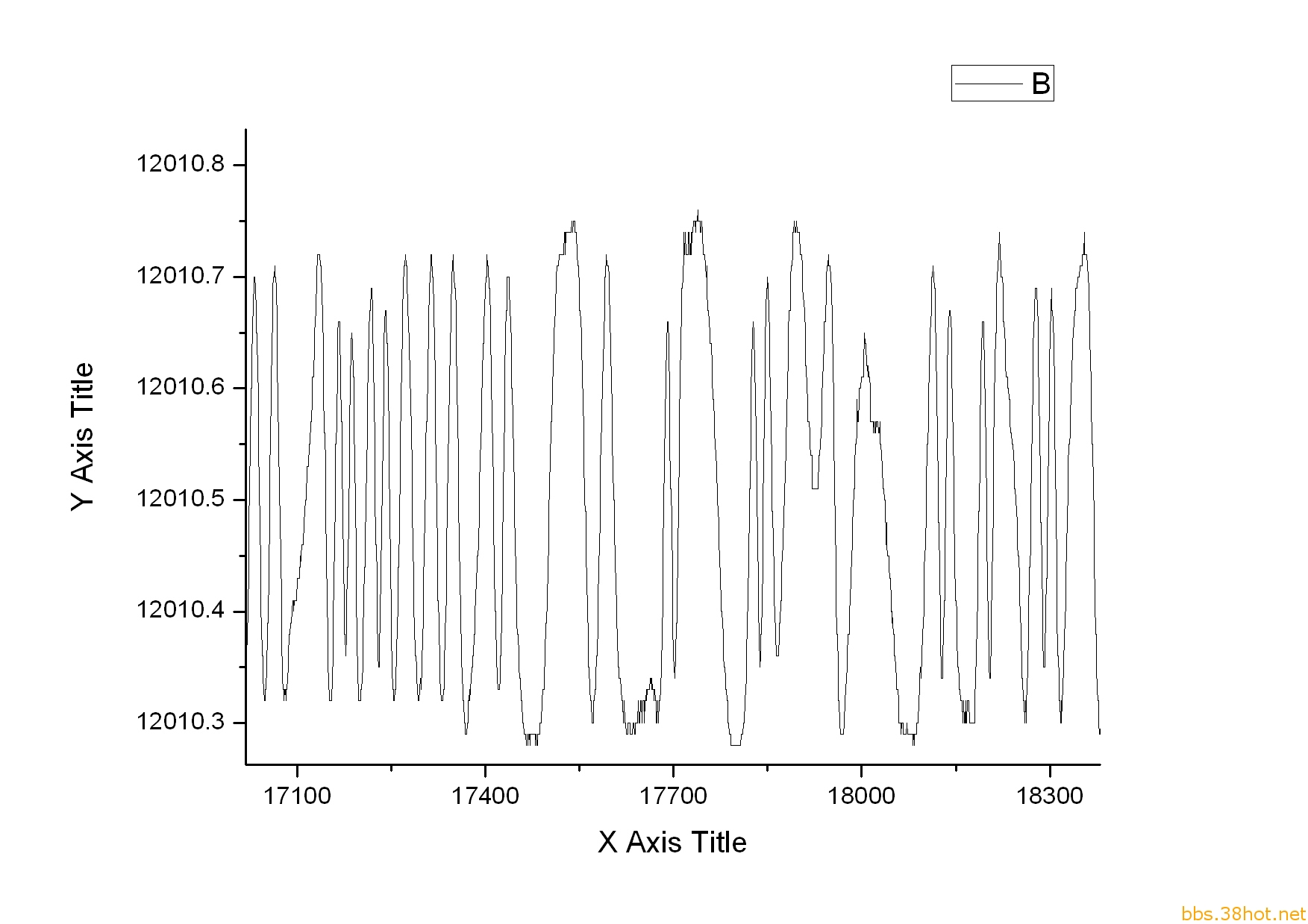

用计算机采集数据,发现在测量1.2k电阻时数据在1200.850到1200.859之间跳动,在测量12k电阻时,数据在12010.30到12010.80之间跳动,越是测电阻阻值大,跳动范围越大,高位表跳动也能理解,但是这个跳动明显看出不是简单噪声式的无规跳动,而是明显有周期性的上下波动,并且波动周期也按一定规律变化,这是工频干扰吗,用3457a监控perma 5000测电阻时的电流输出,除了无规噪声,没有看到上下波动,perma 5000测量lm399基准输出,也没有发现有规律的上下波动,perma 5000监控3457a在测电阻时的输出电流,也没有看到上下波动存在,因此这种波动只在电阻测量时存在。perma 5000测量比较慢,图上横坐标一个数据点一秒。各位坛友发挥想象,帮忙研究一下问题原因。

3457a监控,1.2K和12K电阻测量时电流都为70.5098微安,上下跳四五个字,但是是无规跳动(3457a本来不在基准量程就有这毛病),没有发现恒流输出有图上这种脉动

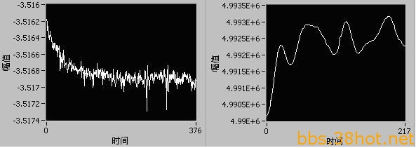

进一步测试,perma 5000测电阻时同时用3457a监控被测电阻两端电压,发现只有无规噪音,没有脉动,但同时记录的perma 5000的数据就有如图的脉动
 楼主| 发表于 2012-6-21 15:50:20 | 显示全部楼层
Graph3.jpg 左图是3457a记录电阻两端电压,右图是相同时间内perma5000 记录电阻值
 楼主| 发表于 2012-6-21 17:49:32 | 显示全部楼层
找到一点原因,可能是1v左右量程问题,3457a测电阻,翻过来用perma 5000监控电压,也发现perma 5000有这样脉动,但是用10V基准,没有脉动
