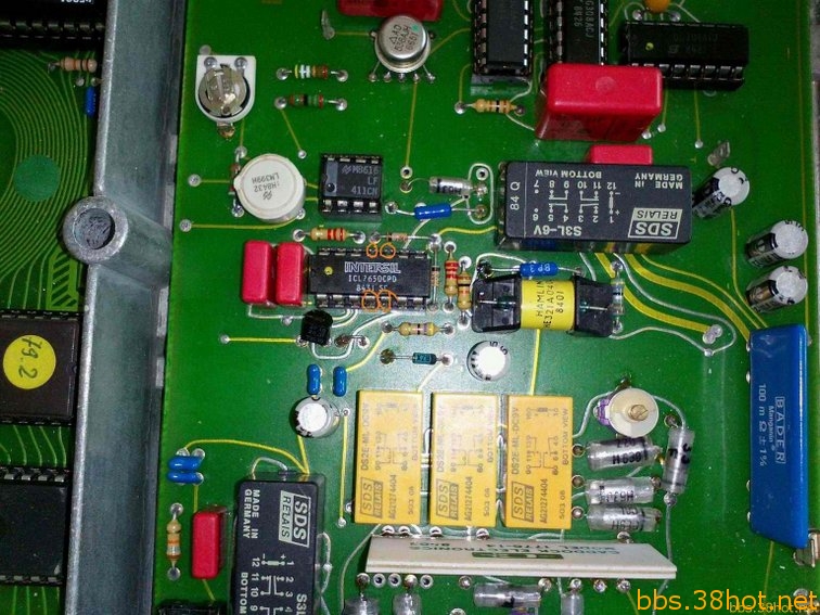

我有一块PREMA 5000,这块表在一次测试带电电源板后,再开机出现了屏幕出现Err.1现象。我自己用万用表测量icl7650时发现输出脚10的电压13.74v感觉不对,那位老大有PREMA 5000的表,帮忙测试一下图中icl7650的4(-7.95v) 5(-0.118 V)10(-13.74v) 11(-7.94v)脚对测试表笔的地电压分别是多少,条件是输入在电压档,输入开路的情况测试,括号里是我的表测量的数据。谢谢。

明天我帮你测,表在办公室,不过我的是瑞士套牌那种的,不知道电路一样不

非常感谢,这两个表都是一样的。

终于盼到救星了。非常感谢。
发表于 2012-6-21 15:24:20 | 显示全部楼层
打开了,不太一样,但也有这个芯片,不知哪个是地
发表于 2012-6-21 15:37:33 | 显示全部楼层
查资料,对LO  4(-0.50066),5(-0。38左右,上下0。2跳),10(-4。8935)11(4。9024)

测的,不是插资料得
