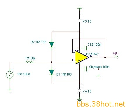

我现在需要设计一个跟随放大器,有如下要求:
    1.只放大直流信号
    2.输入电压范围-10V~+10V
    3.输入10V~300V电压时,电路自保护
    4.跟随后的噪声RMS在28nV左右
仿真电路如图所示。R1,D2,D1是保护电路,R1主要起限流作用,50K不能再小了。
实际测试时,我把VIN接地,用AGILENT 34401A六位半万用表测试VF1的直流电压,读数跳动幅度很大,瞬时跳动在几十个微伏的峰峰值。
请问,我应该怎么处理达到上面的要求,滤波?换运放?我已经被这个难题折磨的半死不活了,请高手赐教,非常感激。

发表于 2012-6-19 21:46:36 | 显示全部楼层
测量一下输入的地信号。
将OPA27正输入端直接接地试一下。

4.跟随后的噪声RMS在28nV左右
这是个极高的要求。需要考虑的问题很多,接线屏蔽、热电势、运放的供电等等。滤波电路也是必须的。
另外你的信号源是什么,内阻是多少。

首先去掉D1 D2 还有读数跳动问题吗?过压保护可以使用10V的稳压管对地吸收。
发表于 2012-6-19 21:54:41 | 显示全部楼层
虽然不知道为什么有几十微伏的跳动,但这个电路的输出噪声不可能小于100nVrms。
虽然OPA27的电压噪声密度很小,但其1.4pA/Hz的电流噪声决定了输入端不能接那么大的电阻。
这个电路结构若想要得到你的设计目标,运放选用OPA140可能是极少的可以实现的选择。

 楼主| 发表于 2012-6-19 23:38:45 | 显示全部楼层
阁下说的非常对,这个电路的仿真噪声就是100nVrms,但是我用OPA140仿真结果反倒没有OPA27效果好,不知道为什么

发表于 2012-6-20 00:26:35 | 显示全部楼层
在50K接运放那端对地接个10u的电容,opa27要挑Input Bias Current接近0的。

1. 28nV这个指标是有效值噪声,还是峰峰值噪声?有效值的话,应该可以做到,
2. 参考一下LT1028,40nV峰峰值,AD797更小一点,你要求28nV,几乎很难做到。
3. 你只考虑了电压噪声,没有考虑运放的电流噪声和限流电阻产生的噪音。很多网友,往往忽略电流噪声,这个是不正确的。
4. 纯金属线绕的电阻热噪声有效值,是根号下4KTBR,K波尔兹曼常数,T绝对温度,B系统带宽,R电阻值。
噪声有效值乘以6.6换算为峰峰值,LZ算算50K电阻的峰峰值噪声是多少,带宽B取10Hz。
5. 电阻除了热噪声,还有接触噪声。LZ可以用34401或者其他表测量几个同型号10M或者更大电阻,
可以看到有的电阻读数波动大,有的波动小,这个就是电阻的其他噪声。电阻热噪声是没有办法消除的,
选用纯线绕电阻可以消除其他噪声。
6. OP27是双极性运放,双极性运放的特点是电压噪声小,电流噪声大,JFET或者CMOS相反。
当电流噪声流过你图里的限流电阻时产生附加噪声,将远超过OP27的电压噪声。有很多音响爱好者使用AD797,
结果发现噪声特别大,是因为没有考虑电流噪声。运放的电流噪声乘以限流电阻转变为电压噪声。电流噪声的量级,
经验的估计等于,根号下IbQ,Ib是这个运放的偏置电流,Q是电子电荷量。
7.OPA140是个好运放,电压噪声220nV与OP277持平,但是电流噪声小。参考一下OPA227,OPA140的手册,
给出了运放整个电路的噪声计算公式。有一个仿真软件,TI-TINA,可以仿真噪声,徒手计算的话,比较费时。

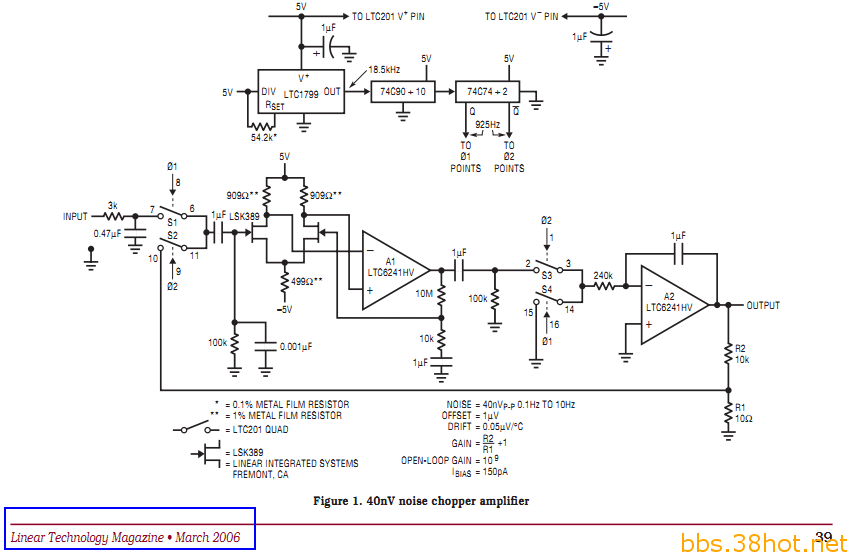

8.LT的AN124或者我给的附件的电路,也才40nV噪声,LZ要求28nV,指标太高。即使用IRF3602也做不到,
得需要很多IRF3602管子并联。
网络不好,今天传不了附件,LZ按照上图自己到LT网站找。
9. 加入保护电路后,想要达到低噪声更加困难,因为保护电路产生额外噪声,得找漏电非常低的管子或者电路结果,
用限流电阻这种方案不可行。
10. 采用什么运放,得视应用,也就是你的前级电路的输出阻抗有多大,如果在几百欧姆以下,可以考虑使用双极性运放。
如果是几K以上,必须用JFET或者自己搭电路。
11.可以考虑使用多个JFET运放并联的方法,比如16个OPA140或者4个OPA4227,等效噪声降低4倍,
参考一下LTC1051手册里的电路。当然并联的方法可能会产生点放大量。但是并联将噪声电流噪声加大4倍,并且运放不允许
直接并联,采用电阻隔离均衡的话,电阻也要产生噪声。
总之28nV是个挑战哦。
以上只供参考,本人未实验验证,仅凭想到什么写下而已。
忘了说一点,做电路首先把原理搞清楚,不要一上来就照着LT或者TI的老虎电路画小猫,很可能你出不来那个结论,
甚至不能工作。 我上次就照着这个做,没出来结果,也许我比较笨。
电路只是参考,给你思路。我希望我的建议能够有可用信息,如果有说的不对的,自行取舍。

发表于 2012-6-20 21:41:50 | 显示全部楼层
几点看法:
1、28nVrms的噪声水平并不需要挑战,应该是可以轻松实现的,用OPA140构成的放大器的性能可以确保优于34401A的噪声水平。
2、在这种噪声层次上,基本不需要考虑电阻体本身的噪声。
3、如果你不是模拟高手,不建议使用FET去自己搭建放大器。
4、几乎所有单个运放都无法满足6位半万用表的100mV档的要求(线性度)。

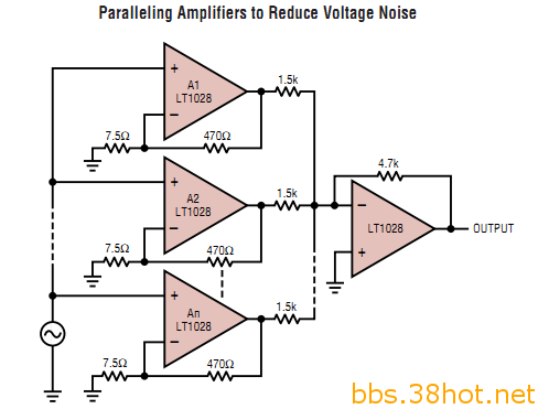

请注意LT1028和AD797都是双极性运放,电流噪音很大的。通常来说,其前端电路输出阻抗不允许超过K欧姆水平,否则这个运放的电压噪声性能将被电流噪声损毁。

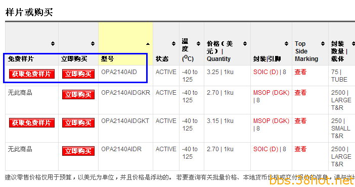

OPA140这个运放是FET的,250nV峰值噪音,电流噪音几乎不用考虑。LZ要求28nV有效值噪音,至少需要2个并联。德州仪器不给OPA140样片,以前给过OPA2140样片,现在申请样片的时候显示OPA2140缺货,LZ再等等看。e络盟购买非常昂贵,80多块钱,还得付17%税和30米运费。
申请TI样品,最好找大学里的朋友,地址是大学就行,找人代收。填写资料的时候有,地址2那个栏目不能空着,这上班级,学历,指导老师,或者教研室什么的,这样成功率大,否则拒绝。

在LT文章中提到的LSK388,和我提到的IRF3602都是买不到的,并且非常昂贵,不建议采用。本坛团购过IRF3602。另外就是没有设计资料。原理其实简单,用配对JFET搭一个前级,再用商品运放转为单端,构成闭环即可。

可以参考一下这个电路,去掉7.5欧姆电阻,470欧姆电阻变成导线,1.5K欧姆电路换成再小一点的电阻,前三个运放(或者你可用OPA4140做4个),最后一个还用LT1028。但是这个电路是反向放大,输出是负的。并且由于每个运放的不匹配和电阻不匹配,多少来说会产生增益。
电阻的噪声是一定要考虑的,以AN124的电路为例,他的噪声水平是160nV峰值,和你要求的28nV有效值差不多一样,但是这个电路的噪声来自哪里呢,大部分在哪个1.2K欧姆电阻上,少部分在电容的漏电产生的噪音,以及LSK389这个管子的噪音。
