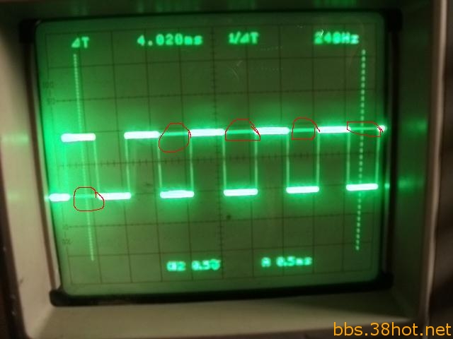

利达LS-8106A示波器,开机后如图上红色花圈部位,有虚线。不知是哪个部位出现了故障。大虾们帮帮忙。谢了。

咋和我的故障是一样的
不过我的是泰克

不知道亮度失控不?从图片看回扫线出来了都,高压部分增辉 消隐 电路的故障。

我也有台韩国兴仓6502故障差不多,把亮度调高后就没有,一调低一会儿就有,有图纸的朋友绐传一份nt.hm.2803@163.com
