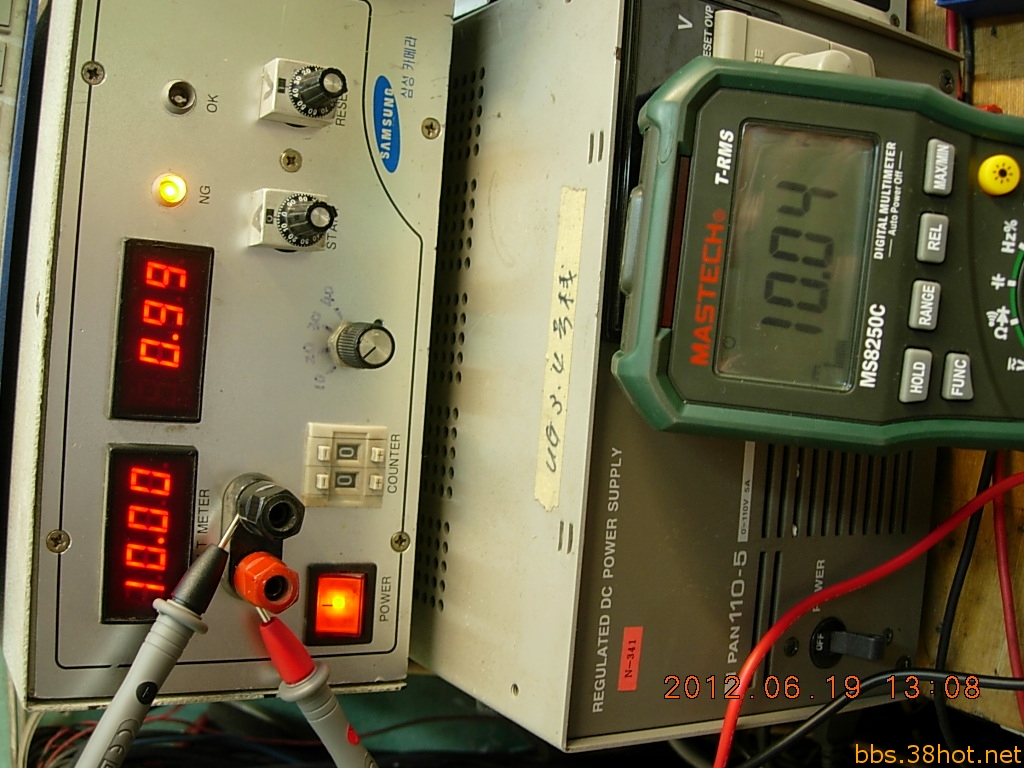

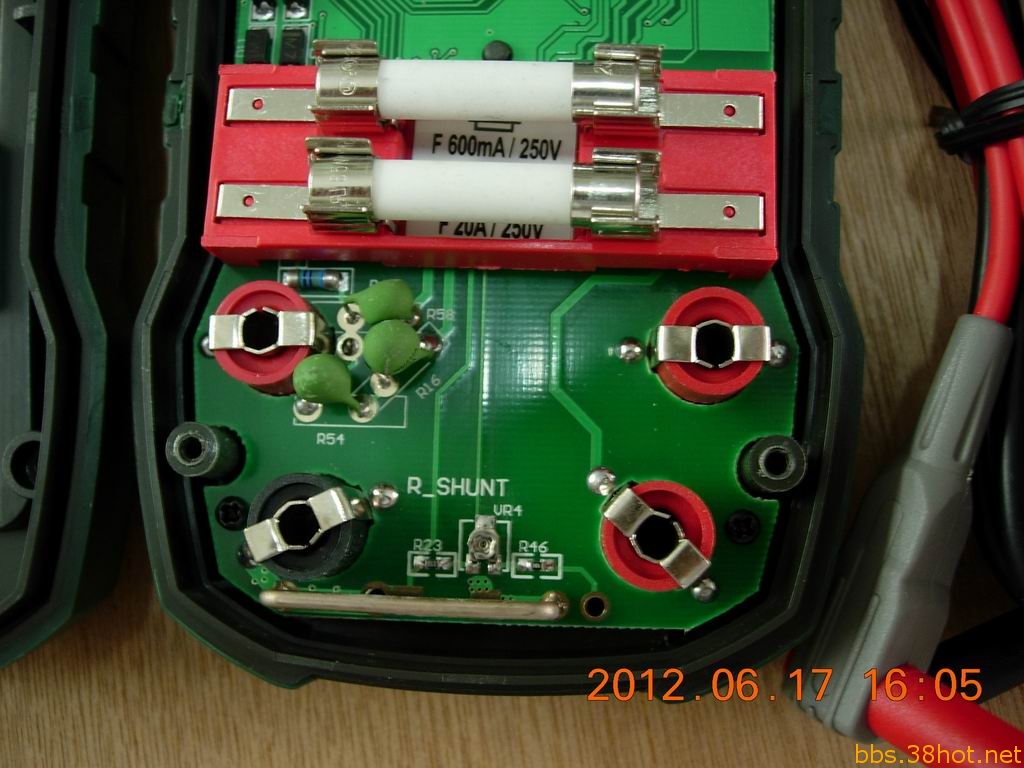

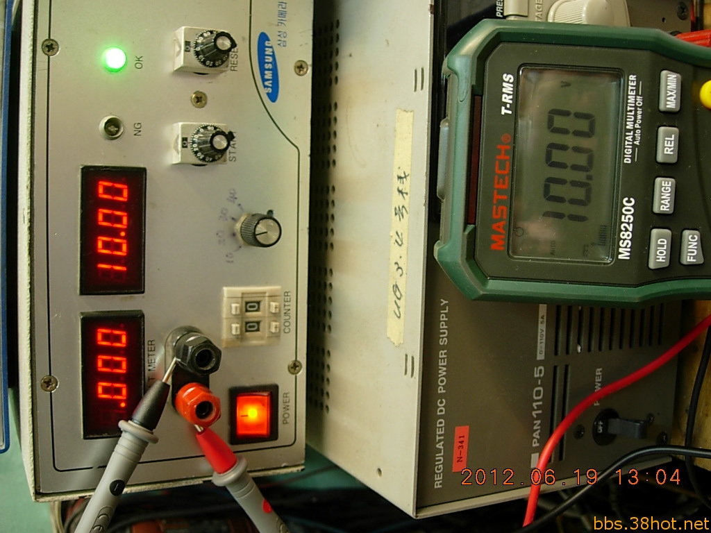

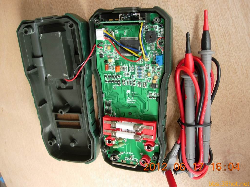

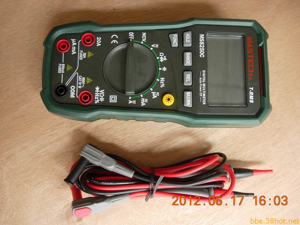

300大洋包邮买的,刚上市价格虚高,工艺比胜利70D好,

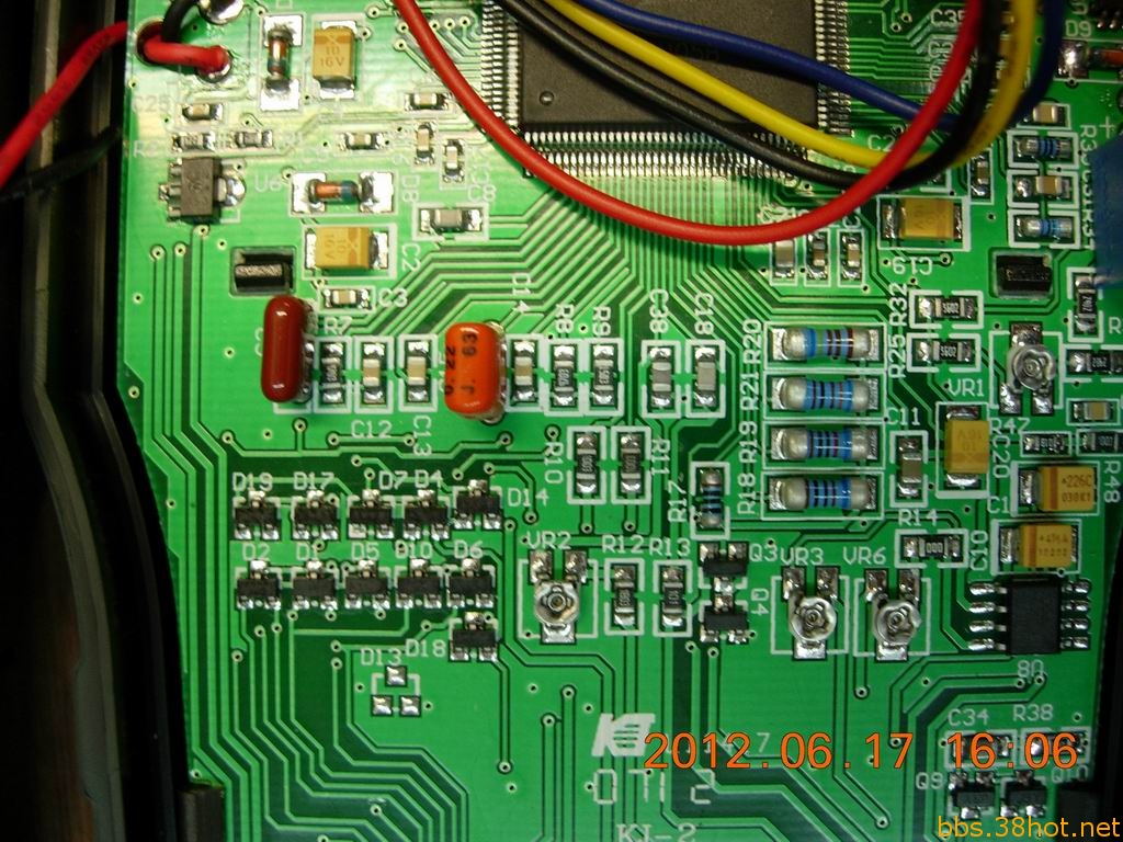

只有4只外形像晶圆电阻的“精密元件”,表笔很好,单只45毫欧,
确实有低通滤波,可以直接测试变频器输出端交流电压,
我手上的其他表都不行,包括优利德UT61E,胜利9808,70D。
精度一般,线性不是很好,简单说对得起这价格,有背光和真有效值,
对我来说最没用的,就是光电隔离USB接口,比福禄克15B性价比高。
DSCN0012.JPG DSCN0015.JPG DSCN0017.JPG DSCN0018.JPG DSCN0021.JPG DSCN0023.JPG DSCN0028.JPG DSCN0030.JPG

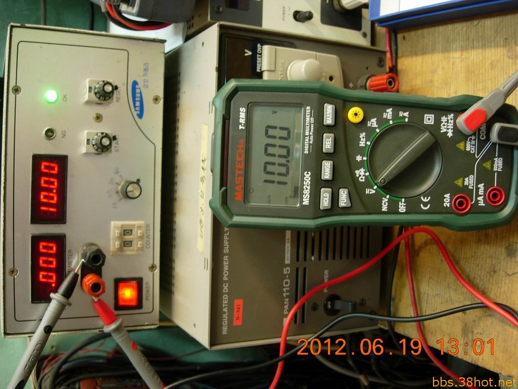

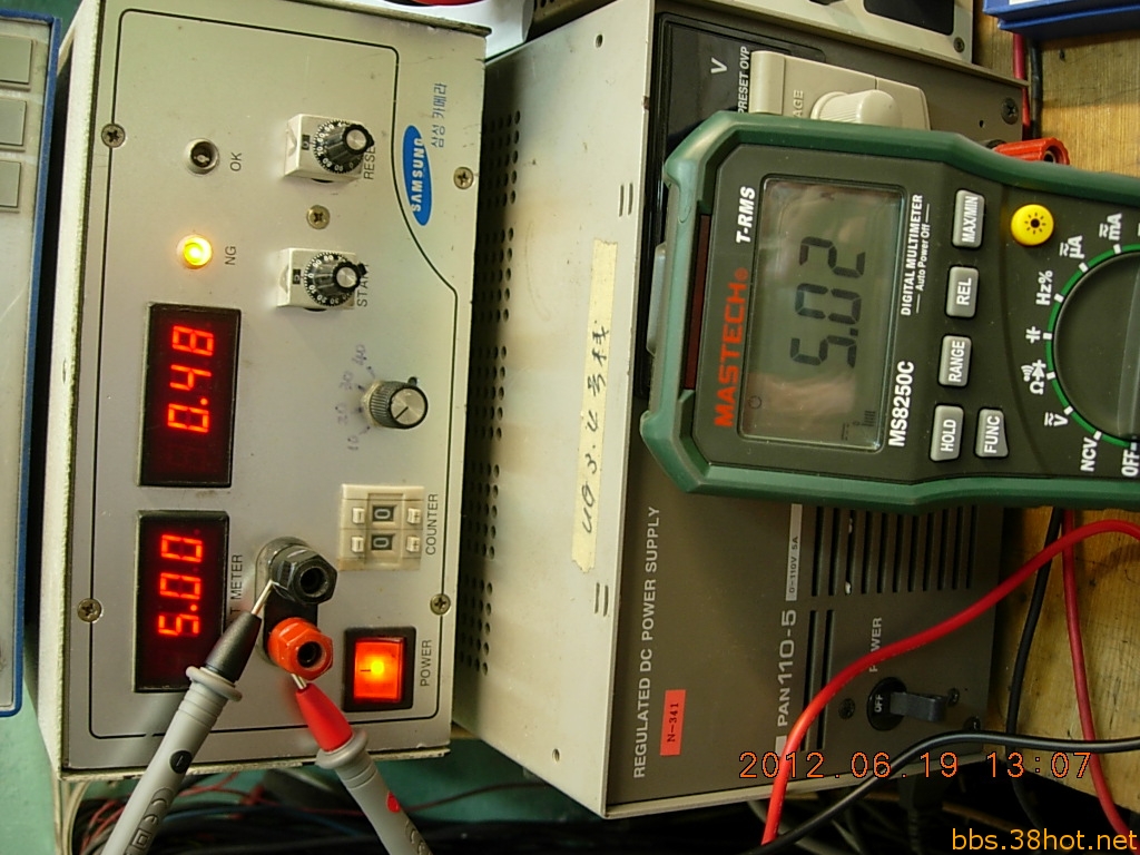

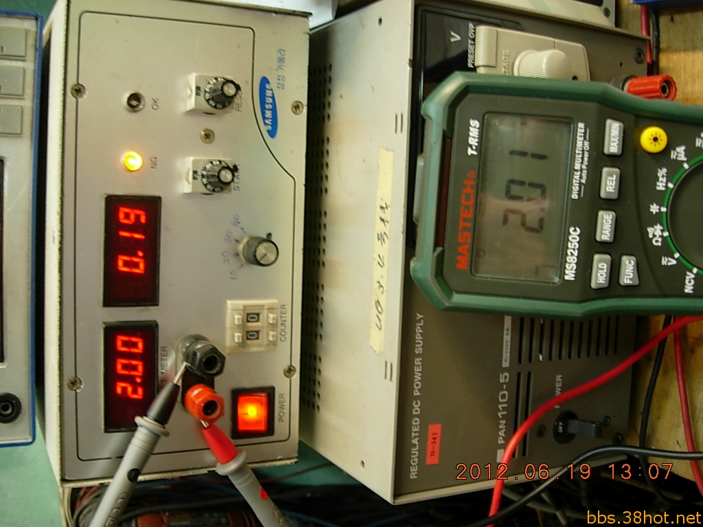

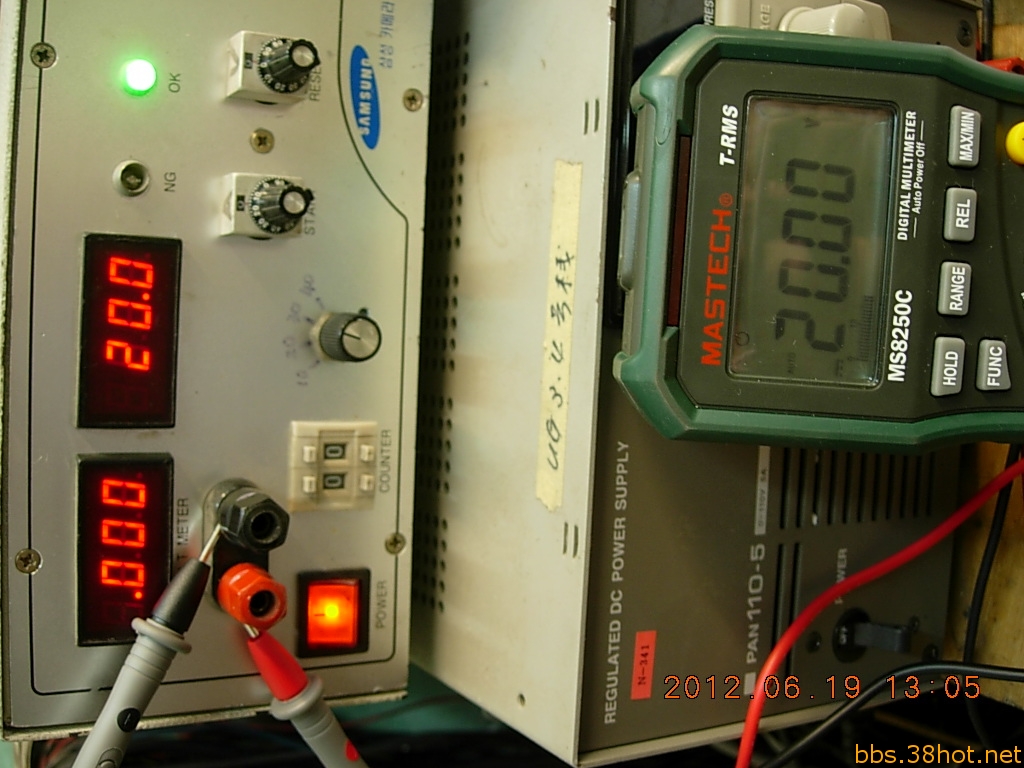

电压,可调电源,不是基准啊,这表字比较小,速度还行。

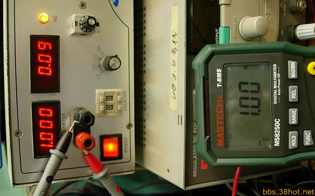

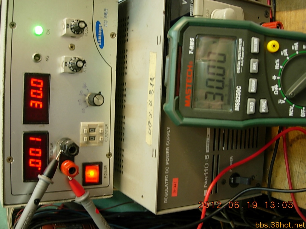

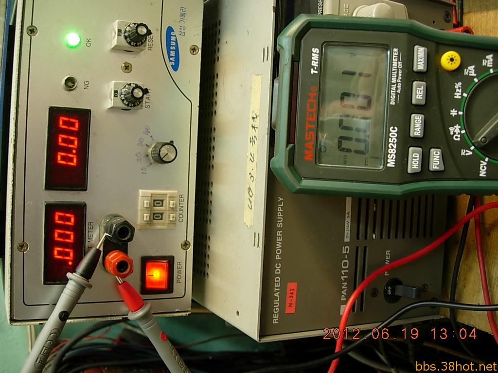

电流 1A 2A 5A 10A,10A时两支表笔+表的总压降0.99V,总电阻应该小于100毫欧
发表于 2012-6-19 11:02:45 | 显示全部楼层
不错,支持一下国货。LZ再上几张开机测量图。
发表于 2012-6-19 11:07:50 | 显示全部楼层
那四线排线用的太失败了
发表于 2012-6-19 11:23:24 | 显示全部楼层
不错,造工还好
发表于 2012-6-19 11:24:41 | 显示全部楼层
那表笔真是不错,比胜利的好n倍。
发表于 2012-6-19 11:41:19 | 显示全部楼层
始终看起来很山寨~~~国货也就这样了~~
发表于 2012-6-19 11:50:37 | 显示全部楼层
这排线估计是方便生产,但我觉得以后会造成故障隐藏的地方
发表于 2012-6-19 12:13:11 | 显示全部楼层
如果价格200元以下还行,工艺有些山寨。
发表于 2012-6-19 13:08:41 | 显示全部楼层
做工不错。。。。

发表于 2012-6-19 13:49:31 | 显示全部楼层
回 kingsabbit 的帖子
kingsabbit:这排线估计是方便生产,但我觉得以后会造成故障隐藏的地方 (2012-06-19  11:50)
那能叫排线?那只能叫电线

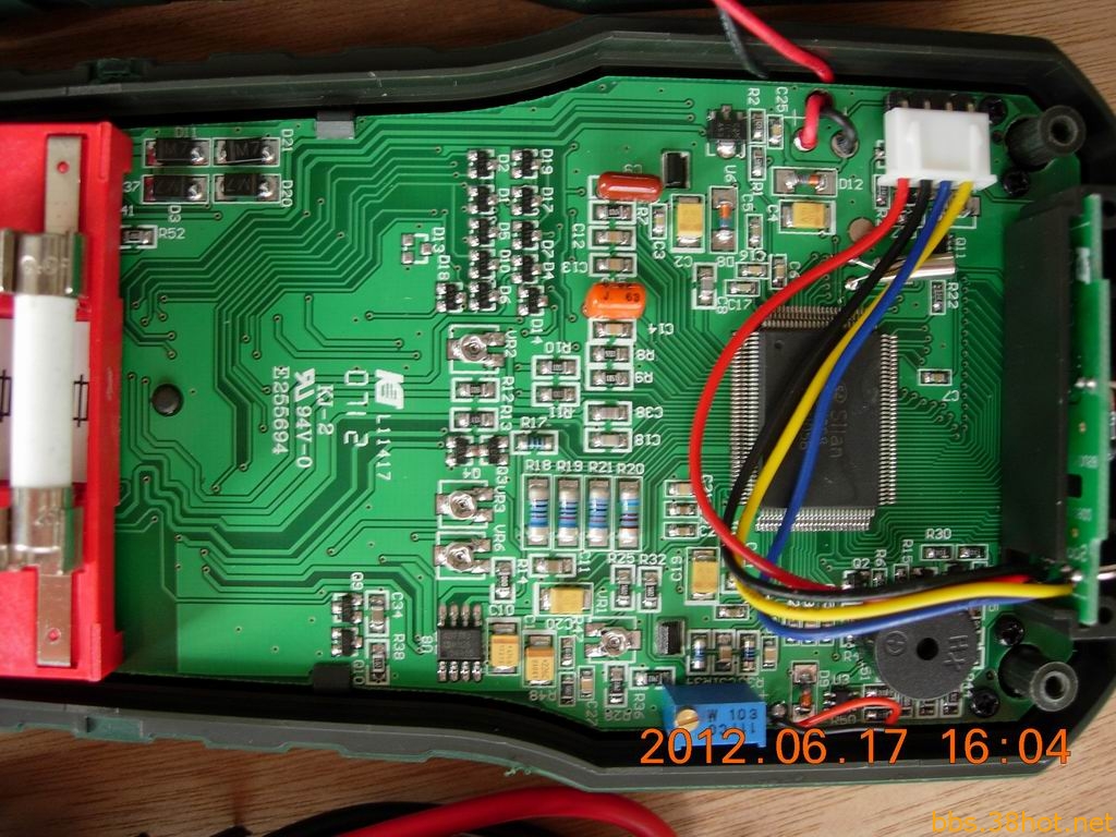

发表于 2012-6-19 15:25:52 | 显示全部楼层
芯片型号看不到,那几根线挡住了,来个特写吧

发表于 2012-6-20 01:01:06 | 显示全部楼层
那种芯片?

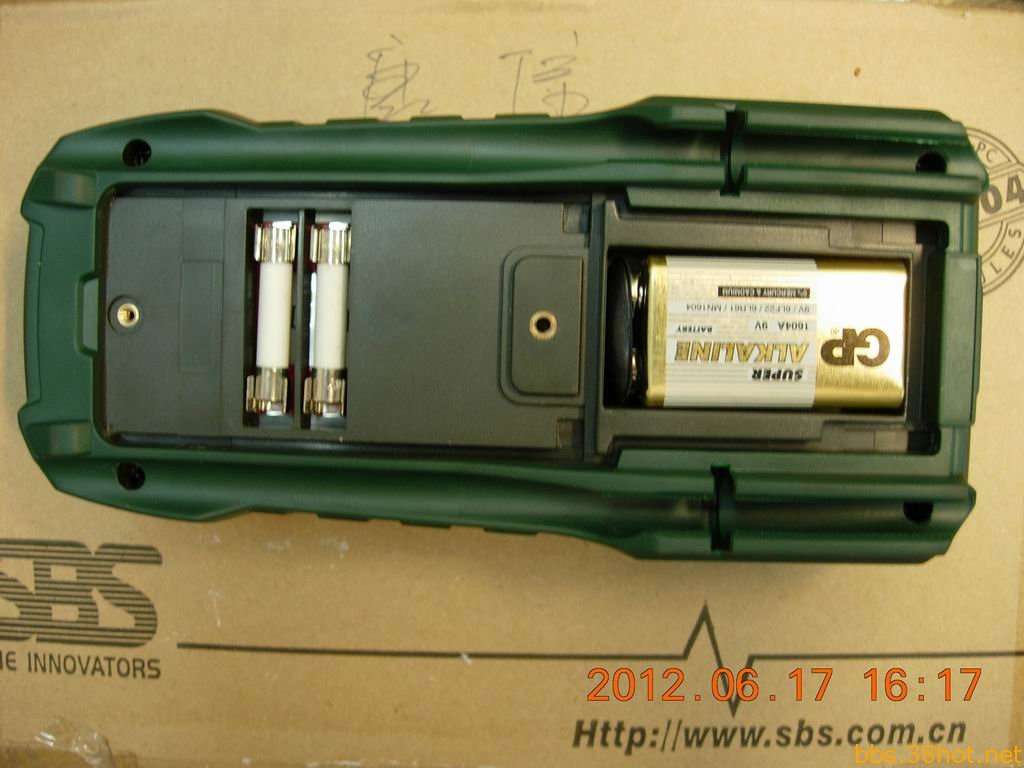

发表于 2012-6-29 22:59:19 | 显示全部楼层
线的质量凭照片能看出来?要剥开看芯线。
排线质量更差,用这种线没有问题,而且是通讯用的数字信号线,连接器接触电阻稍大也可接受。
陶瓷保险管内部填充石英砂,用料不错。换成玻璃保险管会非常危险。
四只贴片金属膜电阻,其实边上还有2只。

发表于 2012-7-2 21:36:42 | 显示全部楼层
感觉做广告似的,芯片就在上面 ,不愿意以真面目示人。

发表于 2012-7-8 20:50:43 | 显示全部楼层
请问楼主这个主控是什么型号啊,可否告诉我一下,谢谢
