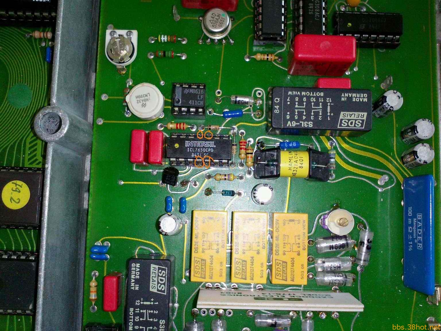

我有一块PREMA 5000,这块表在一次测试带电电源板后,再开机出现了屏幕出现Err.1现象。我自己用万用表测量icl7650时发现输出脚10的电压13.74v感觉不对,那位老大有PREMA 5000的表,帮忙测试一下图中icl7650的4(-7.95v) 5(-0.118 V)10(-13.74v) 11(-7.94v)脚对测试表笔的地电压分别是多少,条件是输入在电压档,输入开路的情况测试,括号里是我的表测量的数据。谢谢。

ICL7650是斩波自稳零运算放大器,LZ说说具体什么故障?

楼主把测量结果上存上来吧,让大家分析分析

现在是什么故障现象啊?

开机自检完出现 Err.1
