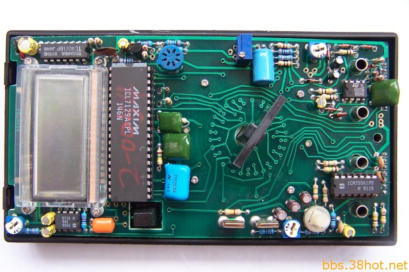

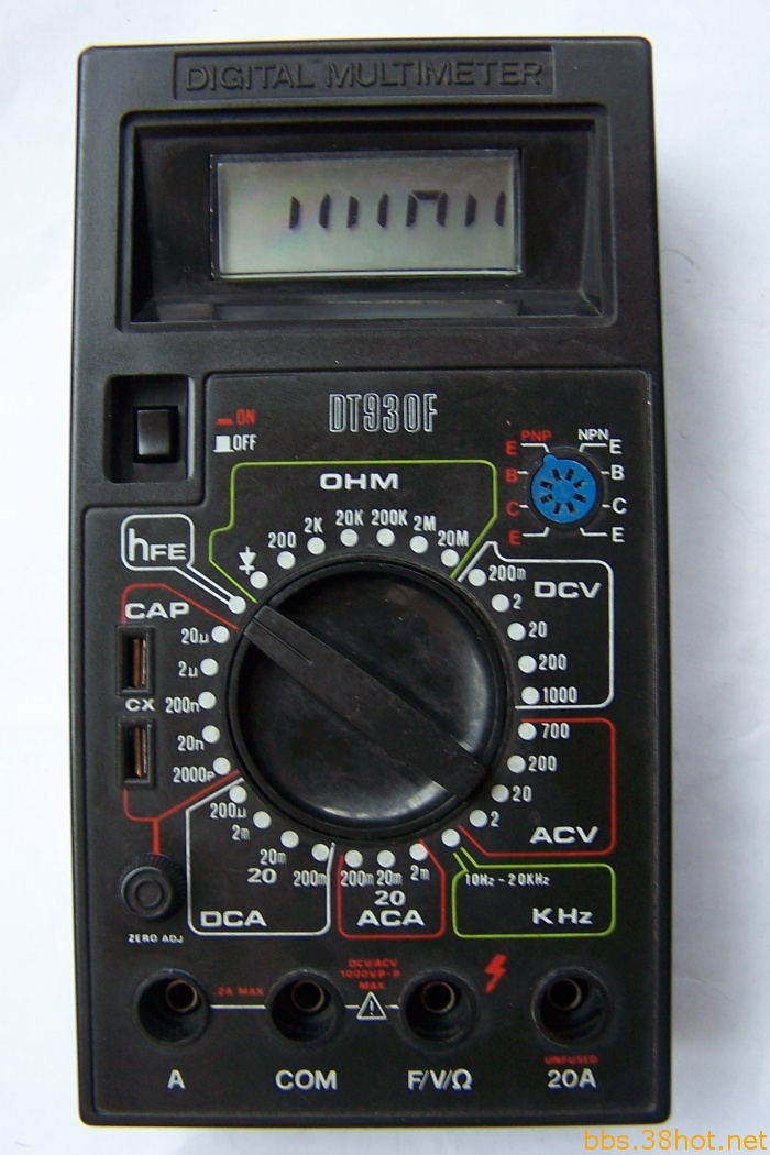

       在广坛淘了一个衡阳无线电厂产的DT930F万用表,故障为能显示但显示不全,开始以为是显示屏接触不良。拆开看看,做工很好,用料也不错,还是华谊的板子。看了一下显示屏应该没问题,测量所以的电容、二极管都正常,也没有烧坏的元件。每个档显示都一样。
        经测量ICL7129的v-和V+脚电压正常,V+和COM脚间电压为2V,正常为3.15V,表的电流实测为45mA,正常为3~5mA。我判断是ICL7129坏了,请问坛友们我的判断对吗?

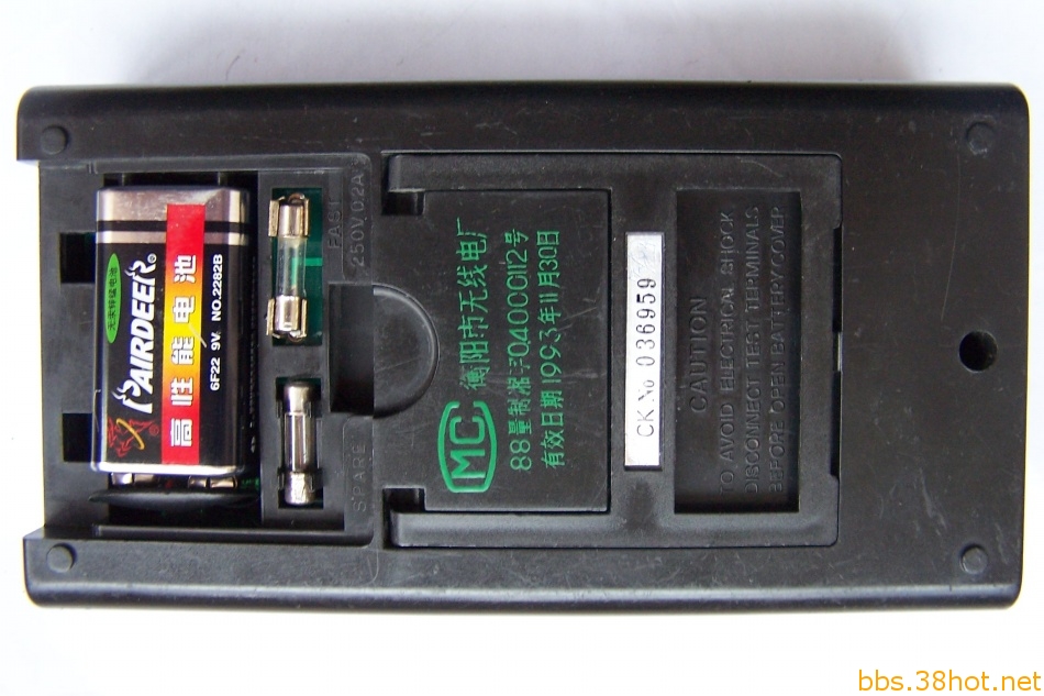

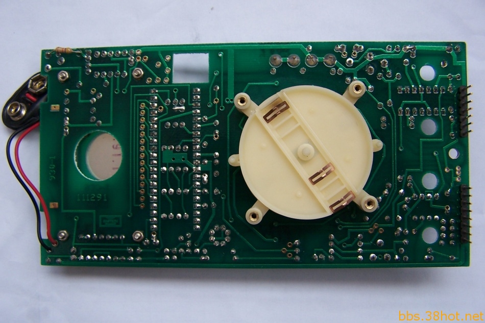

背面:

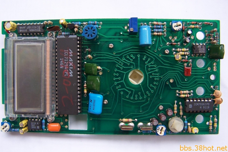

拆开:正面,双层板

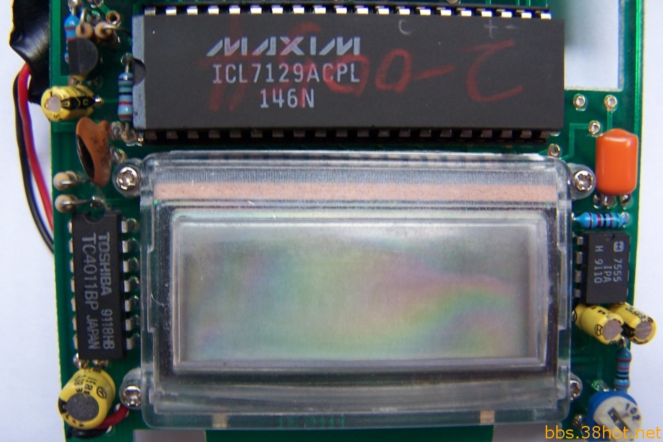

显示屏和芯片特写:美信的ICL7129

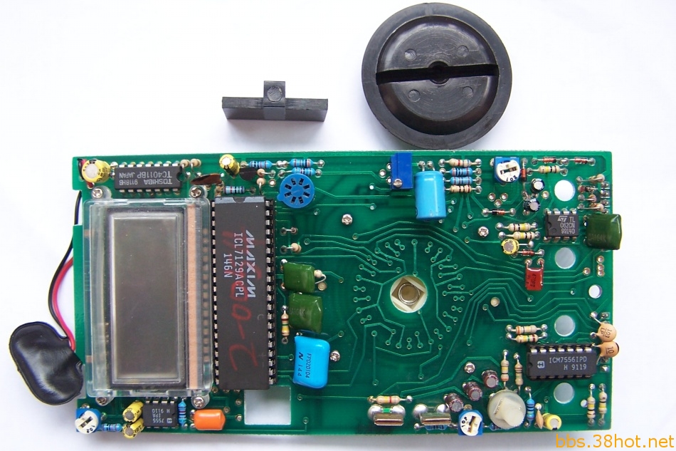

转轴特写:转轴很结实,好像容易装反180度

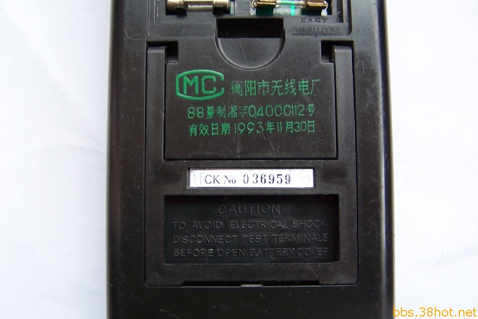

背面:板子上有MASTECH/华谊的标志

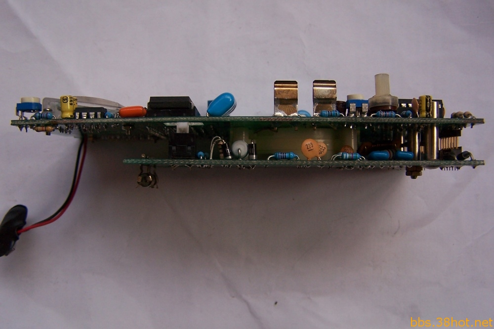

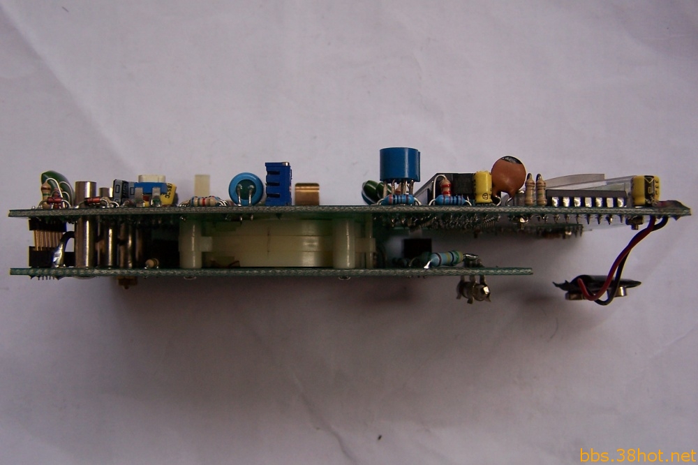

拆开双层板:两层之间是插件结构

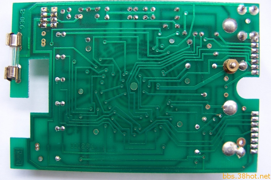

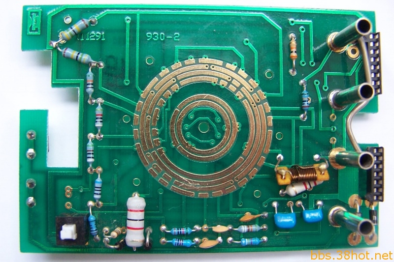

板1背面:那个洞是预留的蜂鸣器的位置
板二正面:没面都有华谊标志

那就换个7129试试呗
发表于 2012-6-17 12:45:18 | 显示全部楼层
感觉还是老货做工实在
发表于 2012-6-17 12:56:47 | 显示全部楼层
这个7129,,,感觉是假冒的.......正品的白色条应该离开IC的边几个公厘的.......
发表于 2012-6-17 13:06:01 | 显示全部楼层
另外,这个7129,,貌似有两种货,,有一种是激光刻字的,,一种是白色印刷的,,IC底部有产地标示,,,在深圳的商家买过一个激光刻字的,,全新货,,40块啊,,
如果各个档位,,最低整表电流超过10MA,,基本确定表有问题了,,,你可以拔下7129,,再测测电流....一下就知道是不是7129问题了
发表于 2012-6-17 13:09:43 | 显示全部楼层
把7129拔下来测电流。要是2-3MA一下就是7129坏了。
 楼主| 发表于 2012-6-17 14:26:52 | 显示全部楼层
把7129拔下来,电流有9mA呀!
 楼主| 发表于 2012-6-17 15:07:38 | 显示全部楼层
集成块挨个测了一下,ICM7555 V+和V-间阻值只有11欧姆,正常吗?

发表于 2013-10-26 15:44:32 | 显示全部楼层
肯定不正常!!!!
发表于 2013-10-27 15:16:36 | 显示全部楼层
不正常,但不一定是7555不正常,也可能是别的元件,如运放。因为V+V-是公共的,都连在一起呢。
