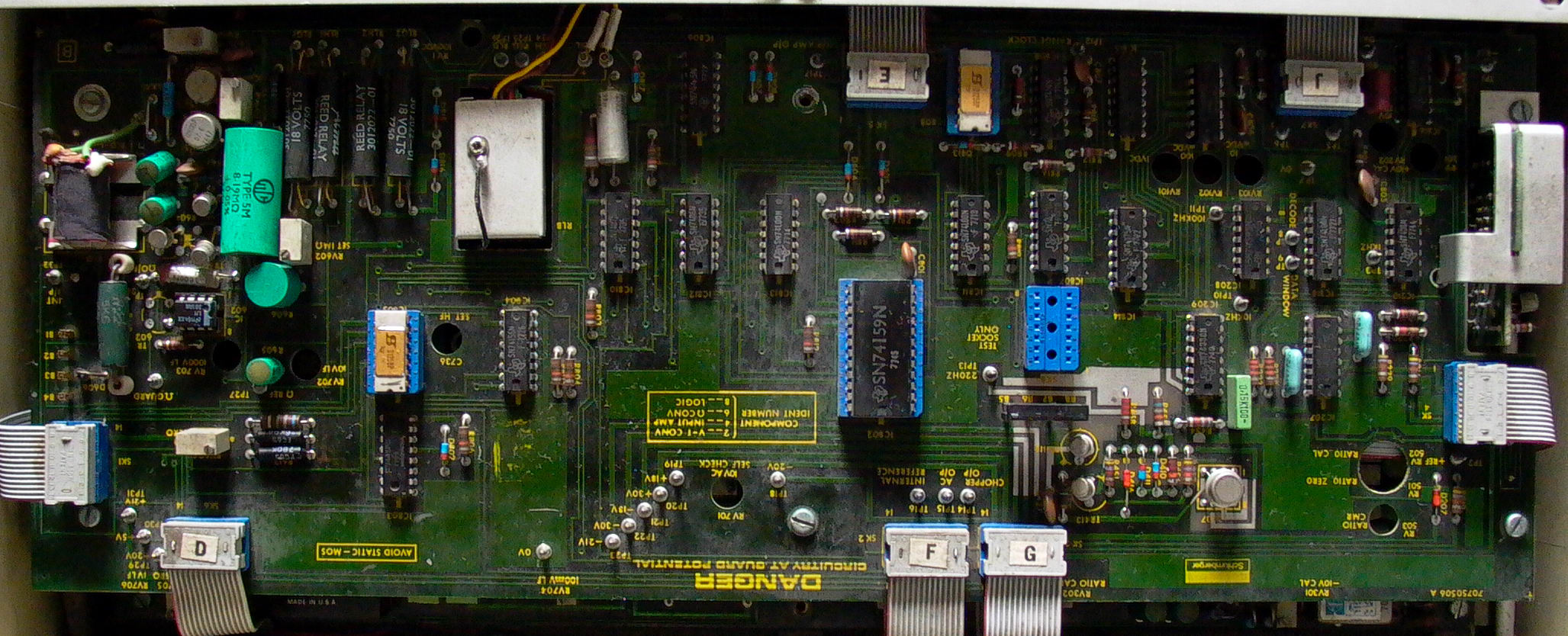

无表笔,交直流电压还在容忍范围内,电阻不准了
内部7V电压基准
归零
交流10V电压基准
电阻10K基准
数字全显
内部很脏
有维修史

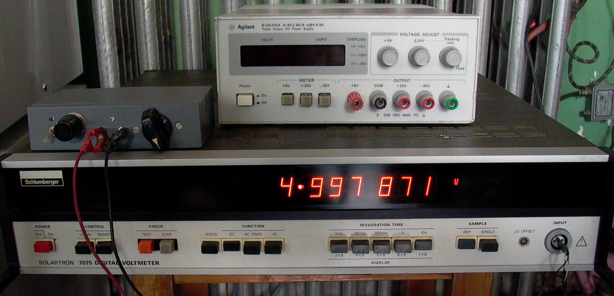

没表笔怎么测量的? [s:30]
rca211
rca211
发表于 2009-3-30 12:33:28
有说明书,有表孔的定义,插线测试[s:28]

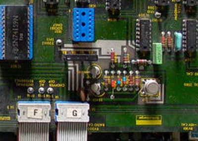

这表我给别人买过一次,没拆开看过,7V基准是LM399吗?
rca211
rca211
发表于 2009-3-30 15:28:50
拆了半天没找到[s:50] [s:79] [s:53] [s:42] ,
zzaming
zzaming
发表于 2009-3-31 08:59:53
基准可能在这一片.

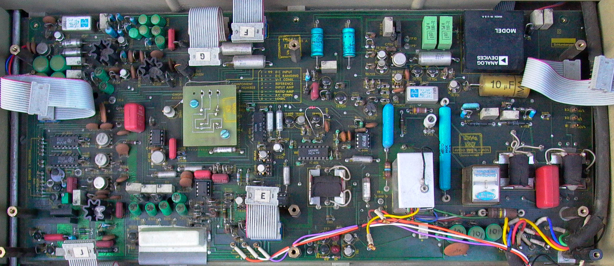

发表于 2009-3-31 11:16:44
再来 (脏,不知如何清洗?)
这是上层板
这是下层板

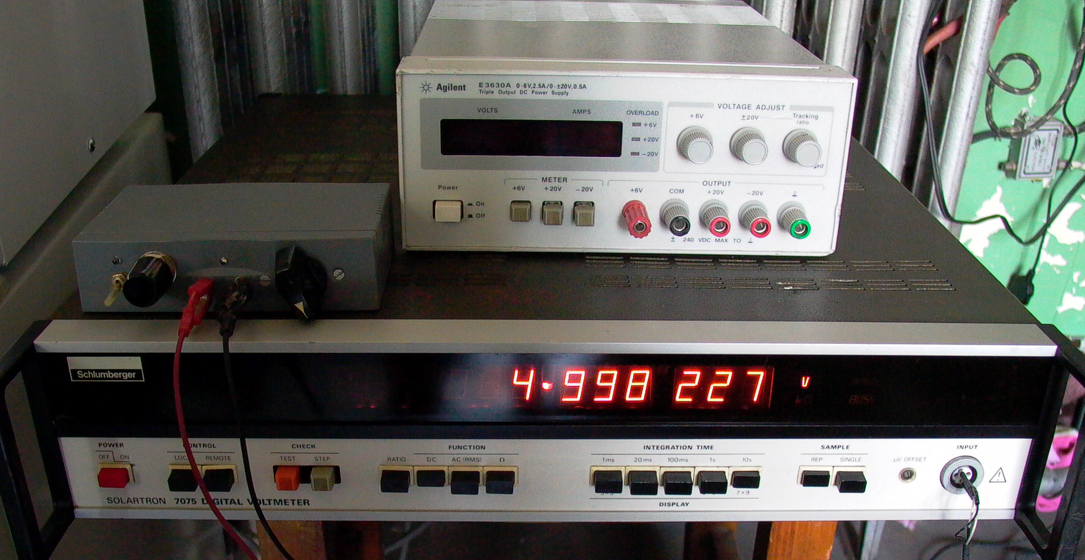

发表于 2009-3-31 12:20:19
也不知道准不准
yjm2000
yjm2000
发表于 2009-3-31 12:30:49
自己做的表笔?
rca211
rca211
发表于 2009-3-31 14:34:22
是的,小日本NEC的仪表线做的^_^
这是3小时后的数据
