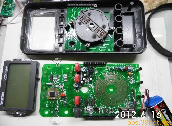

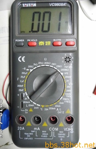

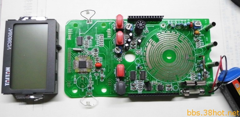

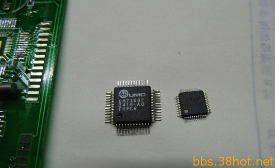

见过交流电压档1000V量电压烧表的吗?我见识了,好吧!猜到了,我的就烧了。给同事修一台老投影仪的时候说测一下投影灯有没有电源输入吧!不明加不懂就怕有问题,所以打到最高档。没想到呀!还是烧了,烧完后,万用表开机蜂鸣器常响,,转动各档位显示各档功能正常,但不能测量。怀疑主控坏了UM7108F。

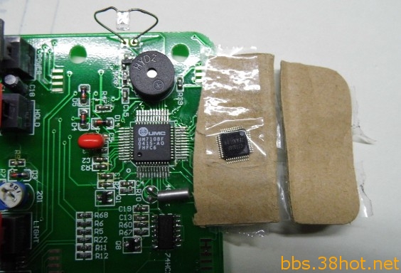

在网上找到同型号的太贵50到100有的还没货,找到一代换的CJ7108F没想寄过来,封装还不一样,都怪自己没知识,没问清楚,只问了是不是QFP封装,他也只说了,有点小。没想到这么小。
请大家给个9808的电路图吧,网上找了半天找到一个不清楚的,真的看不准呀。那位有清楚点的,谢谢了,568957720@139.com 十分感谢了。
还想问一下,那个档位开关安上就不能测量各点电压,不安好像有的又不能工作,这个表该怎么修呢!急死我了,有没有巧门呀!再此谢过了。不想扔了它呀!修上不要那么高的精度,能用就行呀!

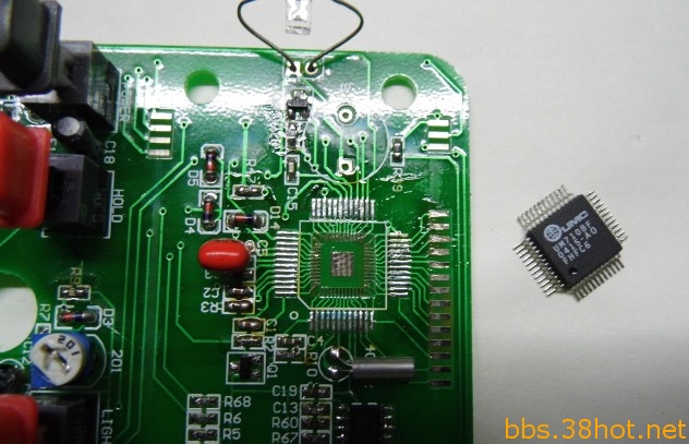

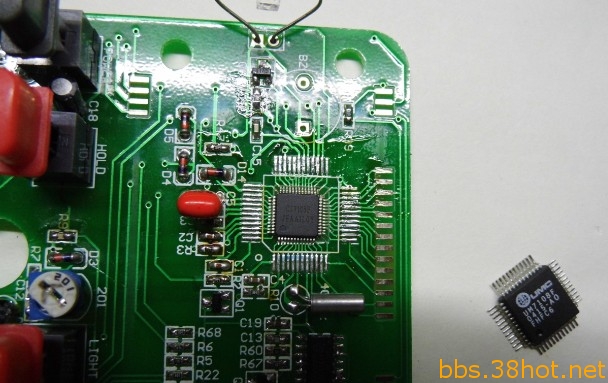

好吧!那也要用的,45元含运费10元呢!拆UM7108F哈哈,真是一喜呀!下面还有焊盘,真不错,直接焊上就好了,
我也是这么想的。但是被骗了。

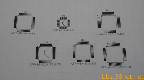

放上一看那个焊盘小了,一惊呀!和我买的封装又不一样,真是倒霉!
两个对比一下,差很多呢!

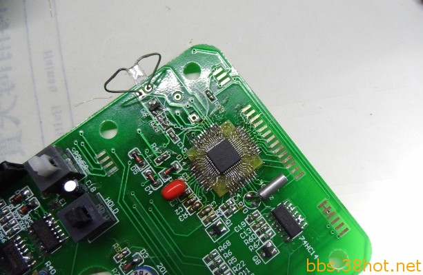

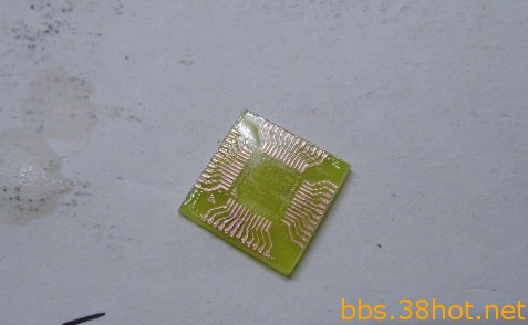

那个小的太小没那技术飞线,只能做个转接板了!找到相同的封装,没有想这么多QFP呀!找到同一种!

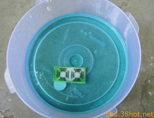

做个转接板,打印下来先试试。看来还可以!
开做打印图!
热转印中间过程略。。。。。。0.22mm呀!

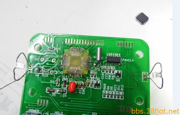

有两条线断了一点,不过还好!

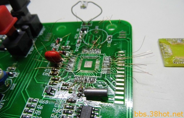

开始飞线!
转接板焊好!

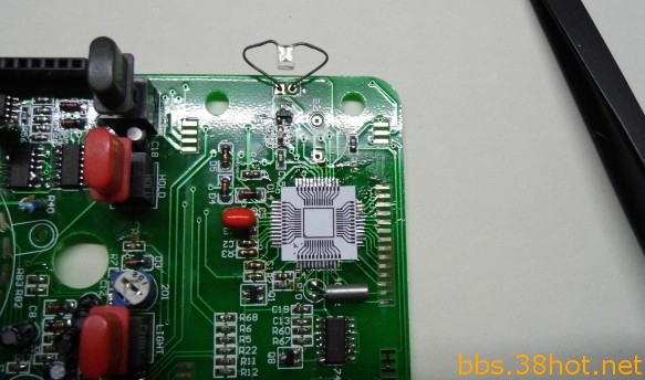

上主控
焊好后,主一测量没好虚焊,放心了。激动呀,以为修好了呢!测不短路的地方,开机!
蜂鸣器不响了,显示还算正常,可左下角总有个测频率的kHz显着。各档转换指示也正常,但一测,完了,各档位还是不能测量!
水平有限只能到这里了,

发表于 2012-6-16 12:08:08 | 显示全部楼层
UMC UM7108F 0415
参考这个来整吧!

发表于 2012-6-16 12:18:52 | 显示全部楼层
是不是测金卤灯泡的两端电压了????三位半的表就不要那么折腾了吧??电压档都烧表的话,,外围电路肯定还有元件坏的,不可能只是烧主控芯片的.........
发表于 2012-6-16 12:52:37 | 显示全部楼层
精神可嘉啊 但感觉很不划算 看你小IC好像都焊过了 不知道是不是换过 一般烧了 小IC烧的比较多

发表于 2012-6-16 18:00:44 | 显示全部楼层
投影灯启动瞬间上万伏电压,等亮起来再测就没事了,大概80V
发表于 2012-6-16 18:08:19 | 显示全部楼层
表上74HC14有两个脚连起来了,不知是不是焊错了。
发表于 2012-6-16 18:10:04 | 显示全部楼层
技术还行,不过飞线好丑,个人觉得飞线部分应该用电阻脚穿过板孔然后弯折再焊住

发表于 2015-2-9 11:04:05 | 显示全部楼层
胜利的这个表看来有这个通病,我的也是交流1000v档测量时被烧。
不过我庆幸的是没有烧主芯片。
产生这个故障的根本原因是:换档转盘部位的、PCB相邻铜箔间距太小,测量时间稍长,就有可能击穿短路,甚至有PCB被烧而碳化的现象。
连带会烧毁10K的R42贴片电阻。
因此,发生这个故障时,应先检查R42、印刷板(PCB)、再怀疑7108芯片。

发表于 2016-3-7 13:16:06 | 显示全部楼层
楼主手艺不错,不过大可不必这么麻烦,这芯片我倒有,有这折腾的功夫几个都修好了
发表于 2016-3-20 22:52:47 | 显示全部楼层
楼主的动手能力真强。
建议根据故障现象分析表的问题所在。
