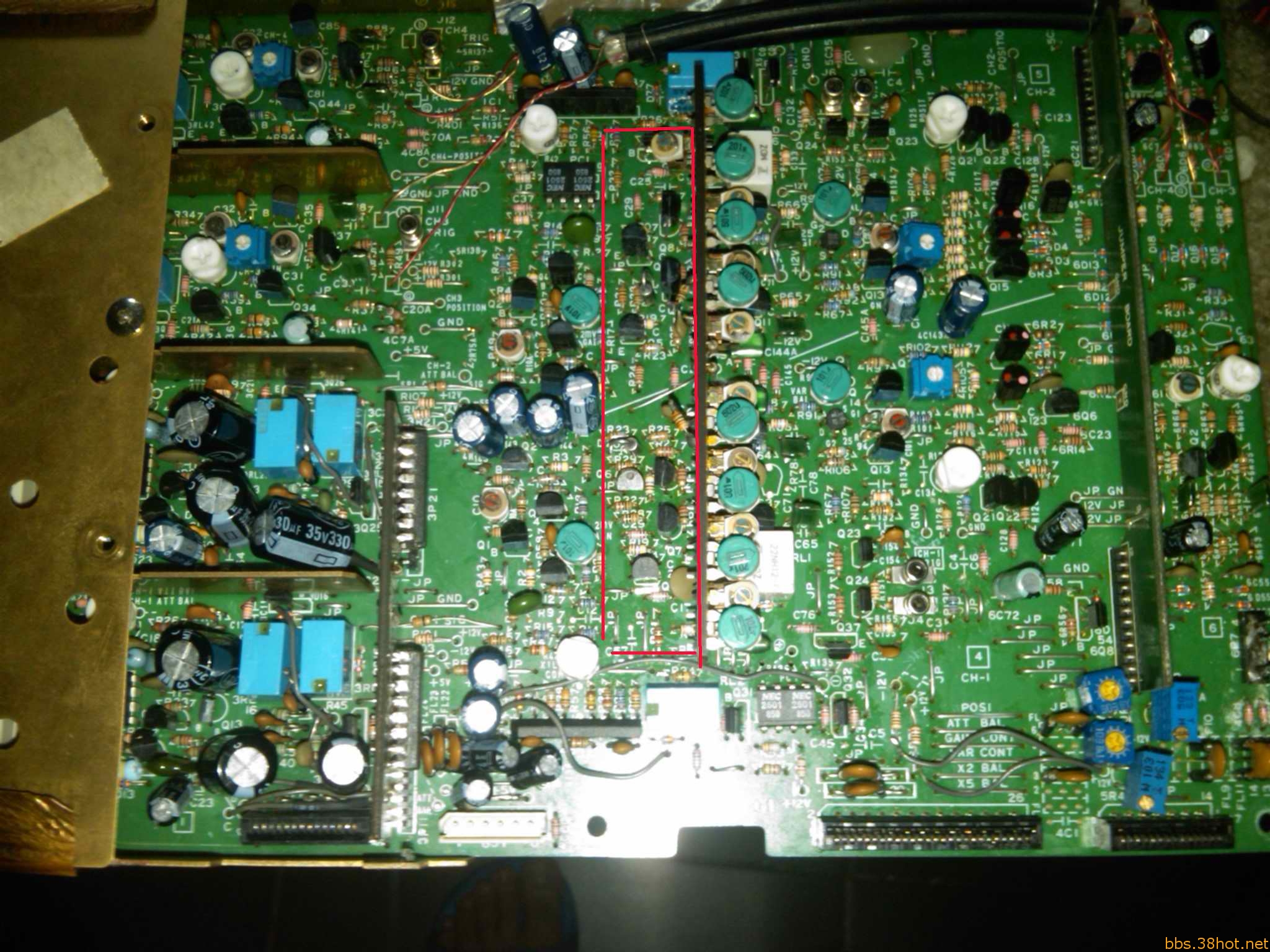

开机ch1向上慢慢移动0.2格,ch2向下慢慢移动0.6格 ch3ch4很稳定 2-3分钟后就一直很稳定,关机几分钟后重复漂移,已经把ch1 ch2 ATT 部分清洗 upc811c已经更换无果,所有元件测量ok, 请教问题何在?

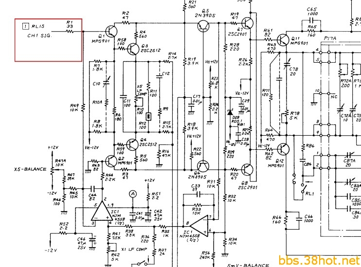

试着吧 CH2 PRE AMP的输入部分接地(R1),结果还是凉机开机基线偏移,可以排除 CH2 ATT部分问题。 接着风枪预热Q7 Q8  Q11 Q12 ,基线出现对应上下偏移,于是更换 Q7和 Q8,Q11和Q12位置对调,结果故障一样凉机开机偏移, 7610-3.jpg

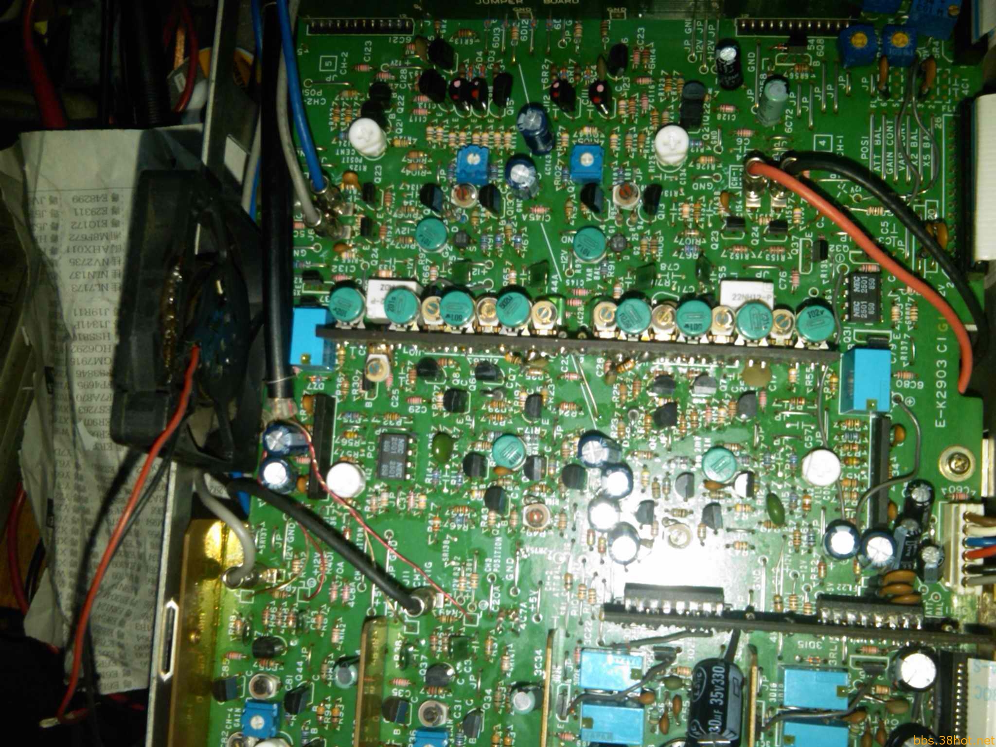

检查电路板,发现开机 Q7 Q8 Q5 Q6 比较热 于是用风扇吹Q7 Q8 Q5 Q6 部分  发现 开机正常了 基线不飘逸 一直很稳定,如图红框位置
于是更换 ch1 和 ch2 的Q5 Q6 Q7 Q8  D28 都换新,结果故障一样,其余的部分的元件 包括运放和光电ch1和ch2对调 电解都换新 三极管可换新的都换了,现在问题还没有解决 请各位帮帮忙

发表于 2012-6-14 23:44:27 | 显示全部楼层
检测下 IC1 看下 是不是这个地方有问题
 楼主| 发表于 2012-6-15 14:57:21 | 显示全部楼层
谢谢楼上各位指点 今天把IC1 第2脚接地开机,故障还是一样 ,排除ic1的电路问题

发表于 2012-6-16 14:54:49 | 显示全部楼层
回 fjy2000 的帖子
fjy2000:刚刚把ch1的所有微调电阻都换了 故障还是一样 继续研究中。。。。 (2012-06-15  21:11)
ch1 ch2 电路板漏电 用电吹风吹热就好了 冷了又不行了

发表于 2012-6-16 21:27:55 | 显示全部楼层
回 fjy2000 的帖子
用旡水酒精清洗电路板 ch1 ch2   带屏比部分 能把元件拆下清冼最好
发表于 2012-6-17 09:15:11 | 显示全部楼层
别折腾了。
    仔细看了一下你的帖子:“开机ch1向上慢慢移动0.2格,ch2向下慢慢移动0.6格 ch3ch4很稳定 2-3分钟后就一直很稳定”。
    电子仪器都是需要预热后才能够使用的,一般要求预热20分钟,TEK的频谱仪甚至要求预热2小时。
    我又翻了一下SS-7611的使用说明书,第98页上明确写着,要预热30分钟,才能够达到技术指标。你的机器2-3分钟后就稳定了,说明没有什么问题。
    1、2通道波动大,3、4通道波动小,是因为1、2通道的增益比3、4通道高得多。3、4通道的灵敏度仅仅100mV,而1、2通道的灵敏度都在5mV以上,相差20倍以上,受温度的影响自然大得多。
    你的机器已经被调乱了,按着维修手册的指导,仔细恢复吧。别忘了预热呦![s:19]

发表于 2012-6-19 20:55:32 | 显示全部楼层
这款机型的通病,很多都是这个故障,是由于这款示波器的散热做的不好,长时间开机,机内温度高,里面的电解电容漏液造成的,你可以使用指针表x10k档,测量电解电容周围,凡是指针有动的,说明电容漏液,建议全部拆掉换新,把电路板彻底清洗,估计就好了
