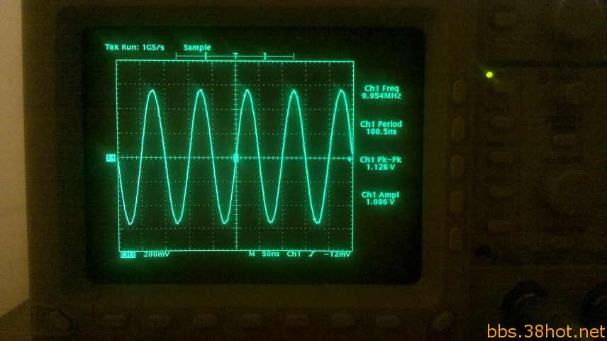

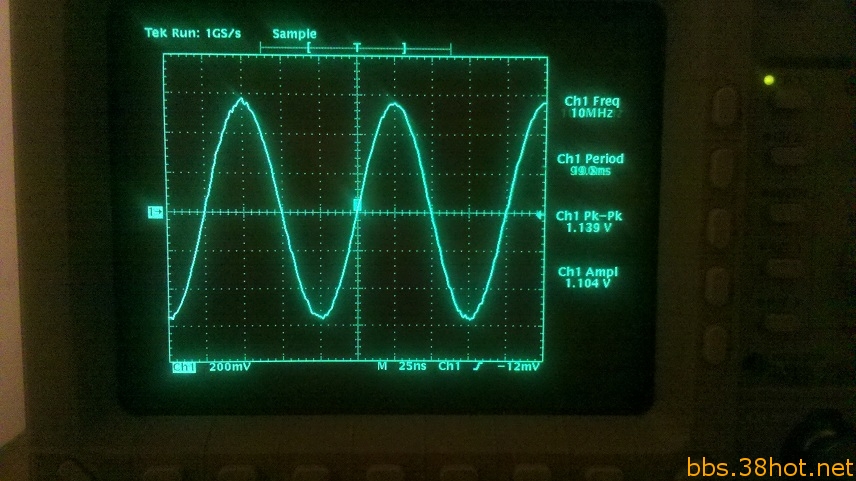

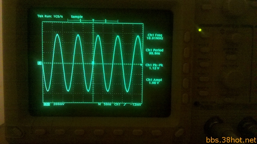

TDS3xx系列容易出现效验数据丢失情况。。。
DS1620 挂掉了。
可以用HM1235-7代替。。。其实就是62256加上了电池保存数据
我的TDS350数据丢失过。

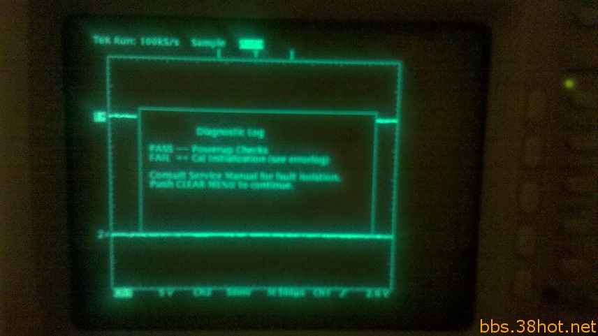

发现开机报错。。。报错就报错吧。。发现电压不对基准线差了好多个格。。。
这就蛋疼了,后来找到了数据手册。
自己根据手册校正了电压部分。
后发现机器能正常使用。虽然有报错但不影响正常使用
波形部分没有校正,感觉测试10M的铷钟还不错的

嘎嘎      波形不错吧 10mhz 铷钟 输入。。。  100ns

发表于 2012-6-20 22:13:34 | 显示全部楼层
谢谢朋友啊 我就是闲的蛋疼好好的机器想把数据拷出来结果加热时间太长等装好插座再插回原来的片子就报错了 报存储器数据校验错误 校准数据无效了
