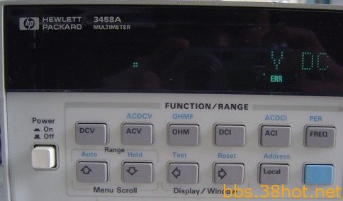

发表于 2012-6-13 12:11:04 | 显示全部楼层 |阅读模式
开机后过一会就跳出如图故障,下面所有档位都会显示ERR!求赐教!

 楼主| 发表于 2012-6-13 12:29:03 | 显示全部楼层
想尝试修复

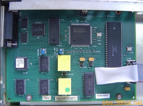

发表于 2012-6-13 12:37:29 | 显示全部楼层
悲剧了,估计是大片子问题了。
 楼主| 发表于 2012-6-13 12:51:33 | 显示全部楼层
那是大板的轮廓,XILINX的片和周围的片已经检查过,没有发现问题,不知是否数据问题?
发表于 2012-6-13 12:54:46 | 显示全部楼层
低价出了吧,要么是校准数据丢失
发表于 2012-6-13 12:57:06 | 显示全部楼层
不要查了,8成以上是ADC板子问题,买块新的也不贵,不到20K,呵呵。
 楼主| 发表于 2012-6-13 13:01:39 | 显示全部楼层
上面图中U102 存储器数据已经读出,校验和与贴纸对应。 已经迷茫了。

LZ“大片子”不是指MCU,上楼几个说的89不离十:换A/D板吧。

 楼主| 发表于 2012-6-14 08:34:30 | 显示全部楼层
已经查到一个三极管,  Q6 2N3904   损坏  BC短路,  换后依然涛声依旧。
发表于 2012-6-14 09:06:17 | 显示全部楼层
为了大片子,本人折腾3458A大半年,拆装3458A不下100次。最后还是换了片子才修好的。
