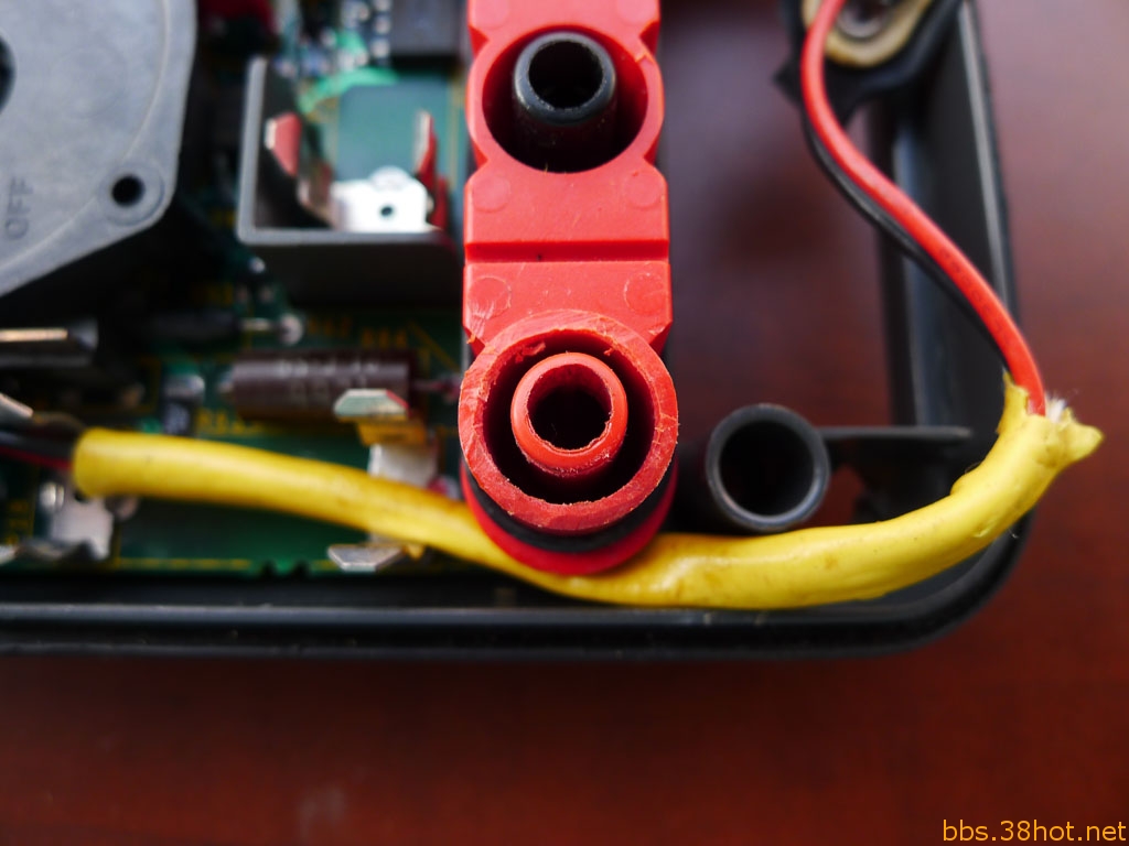

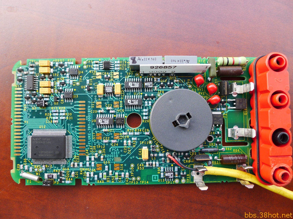

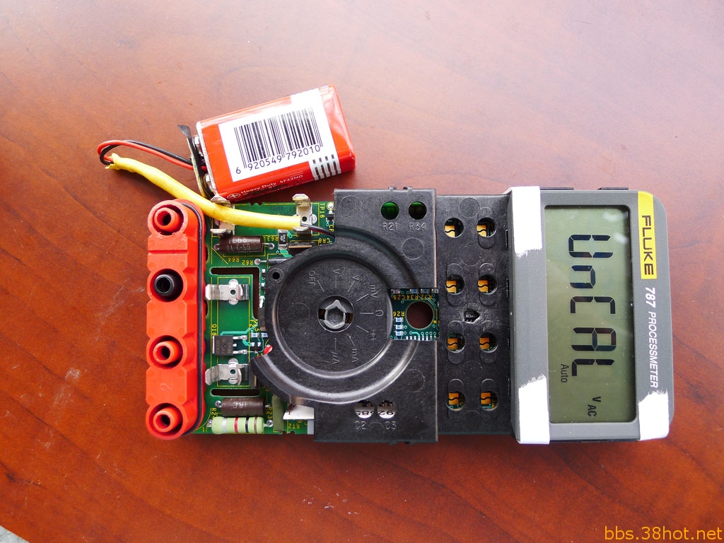

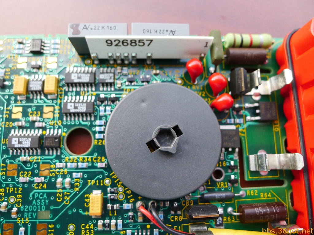

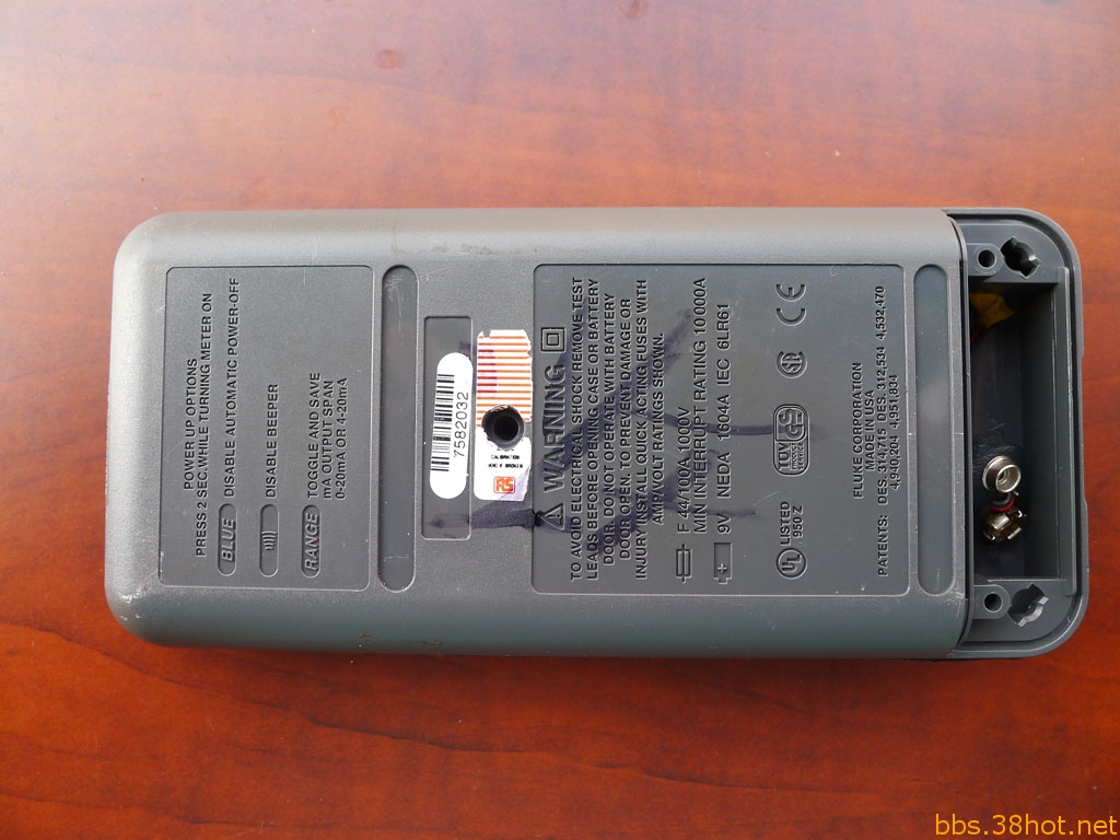

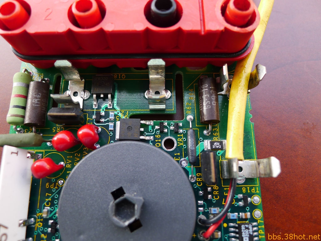

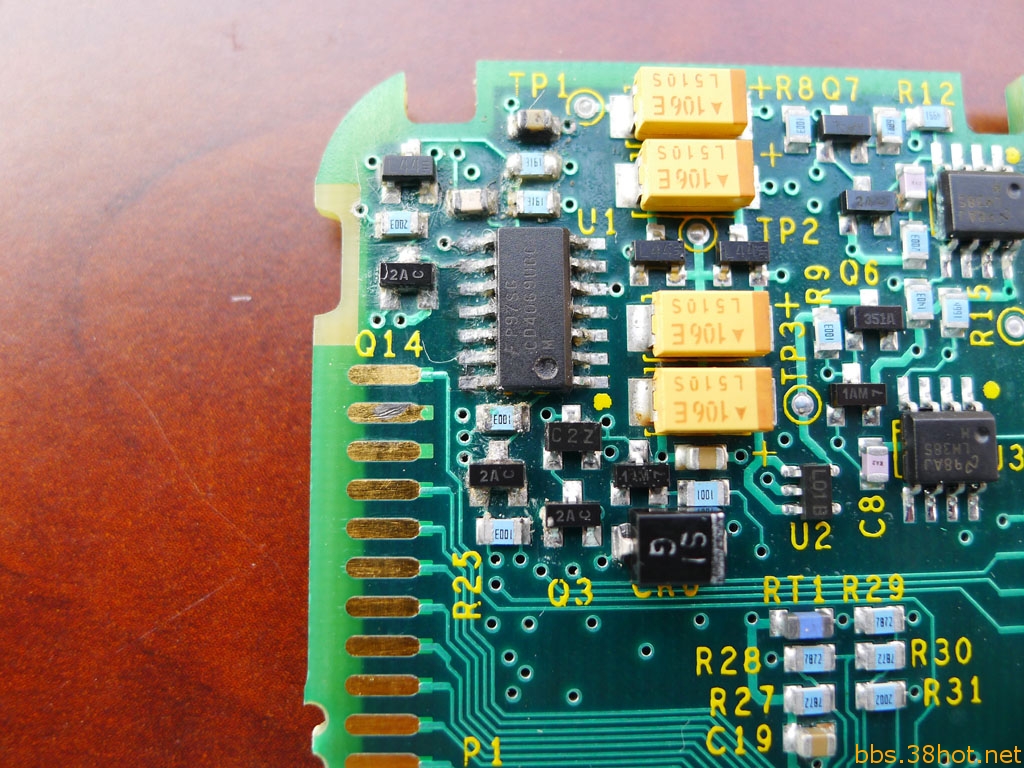

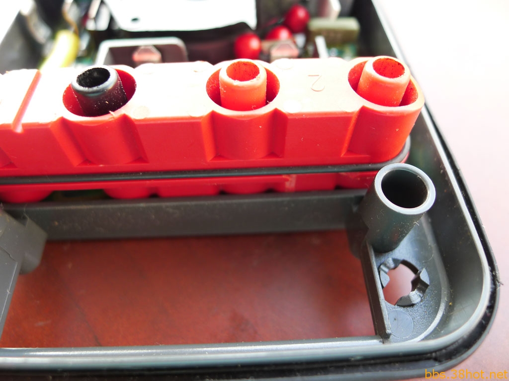

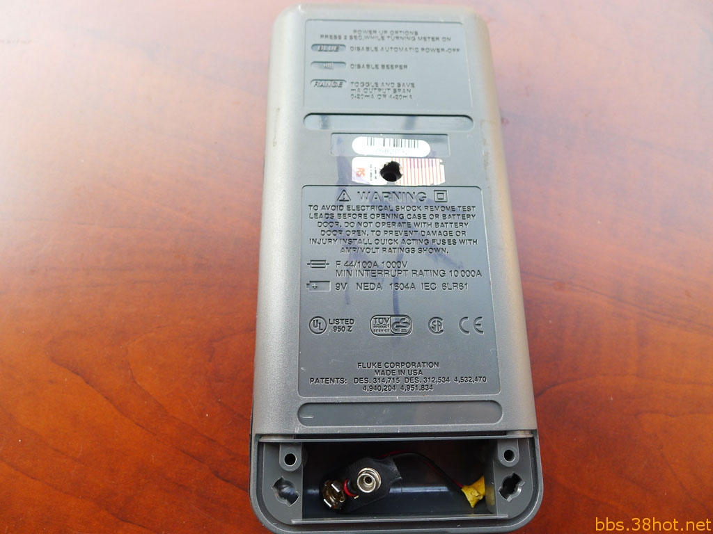

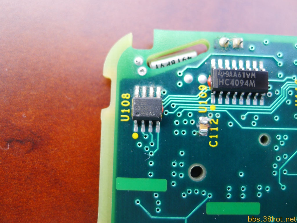

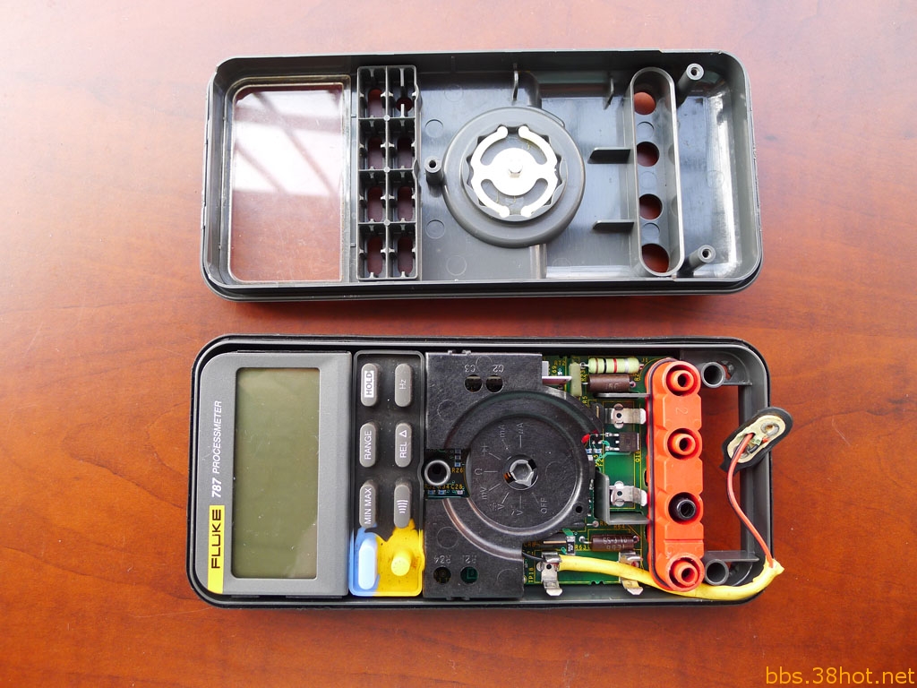

FLUKE787求助,开机显示UNCAL,请问专家们如何解决?非常感谢

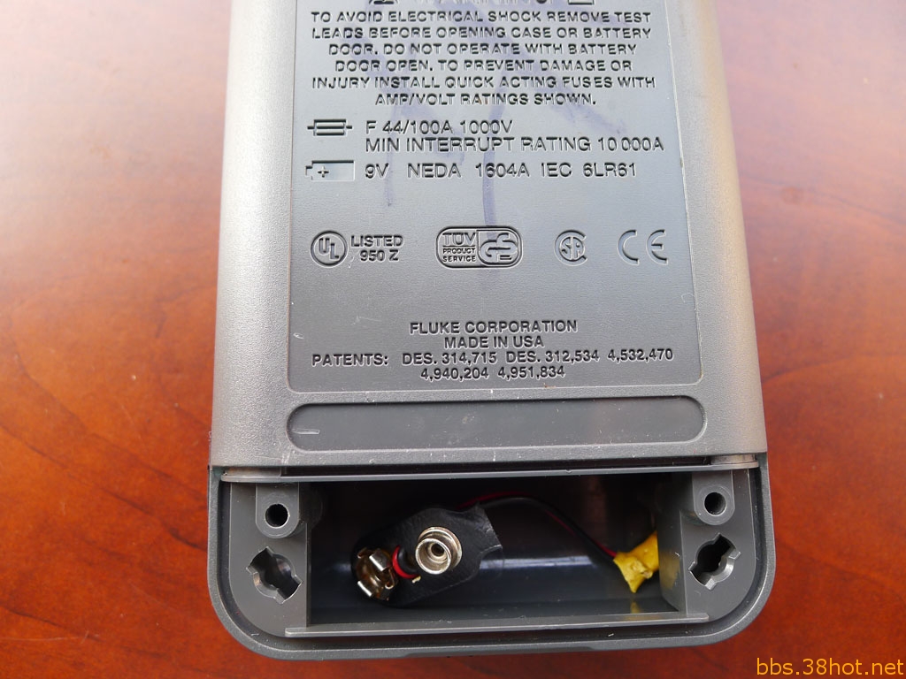

外观
外观

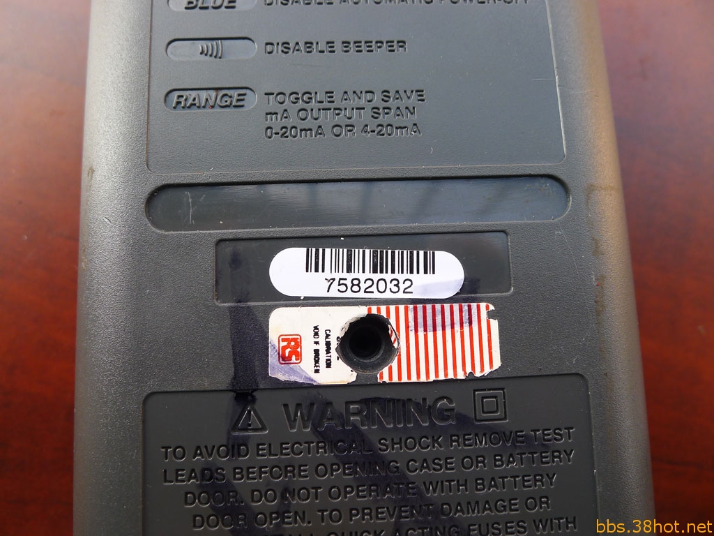

背面
背面

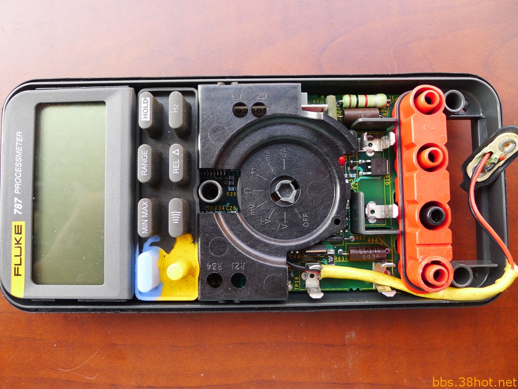

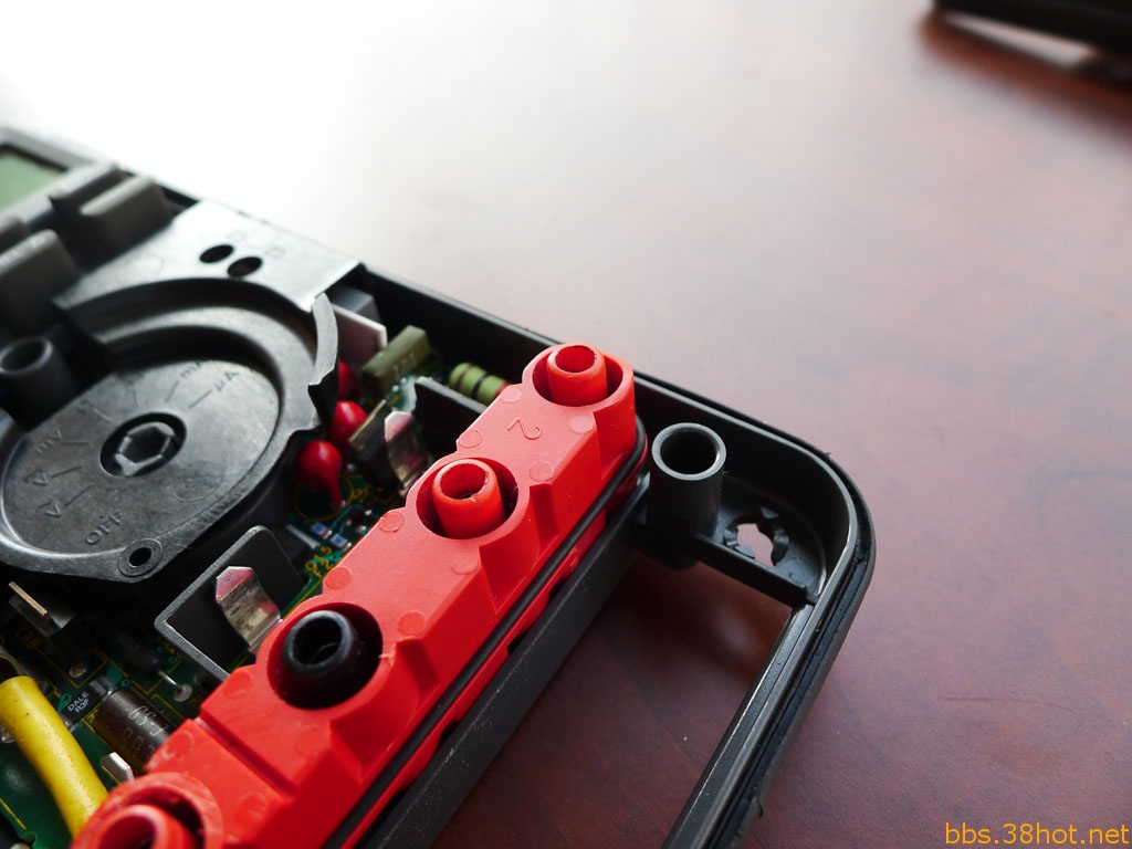

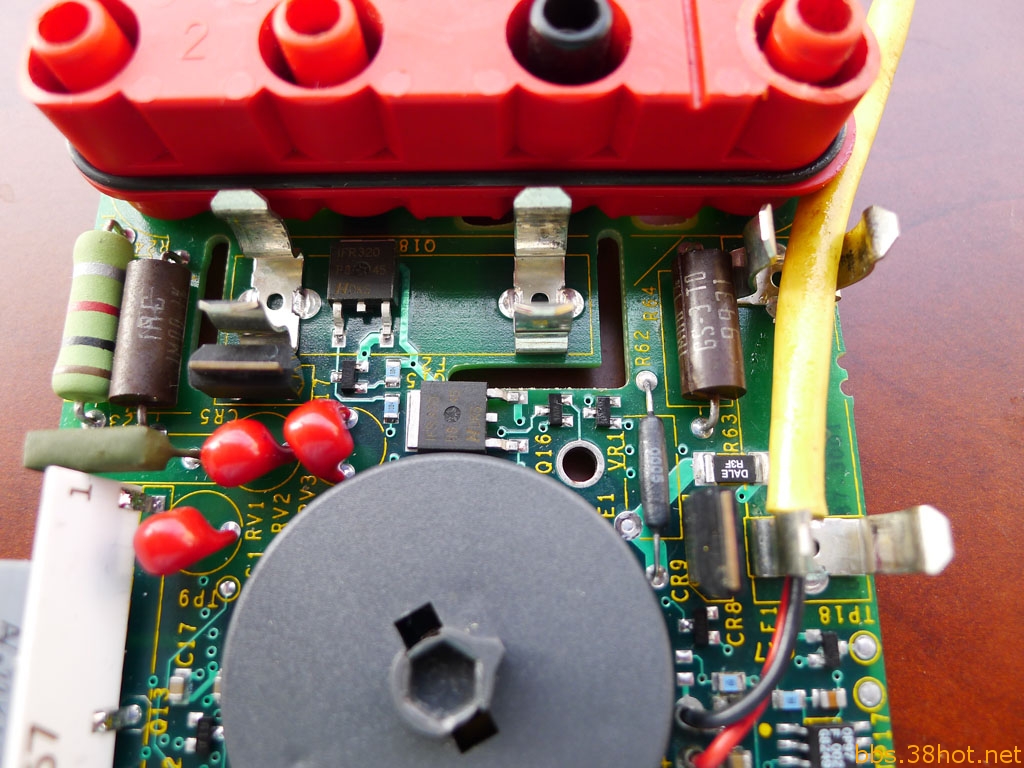

表笔座有点缺失
表笔座有点缺失
没有保险丝
没有保险丝
表笔座
表笔座
近看
近看

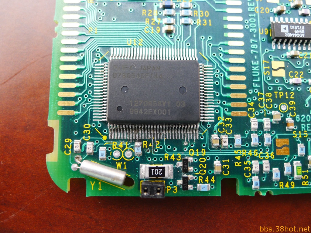

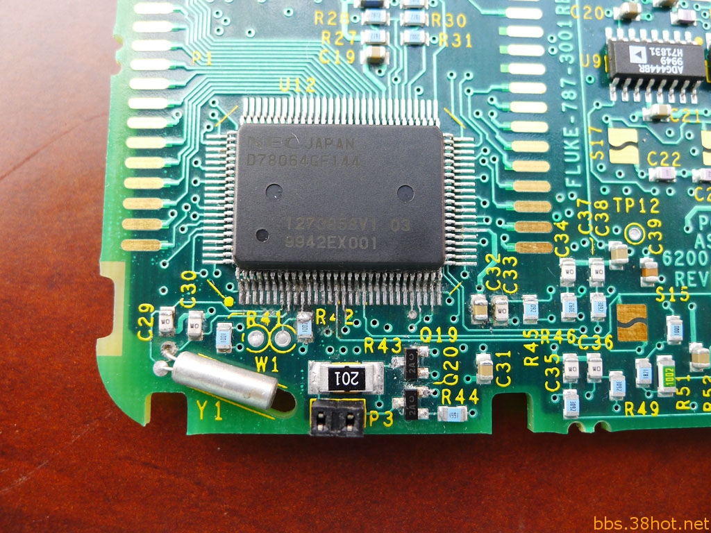

主板
主板

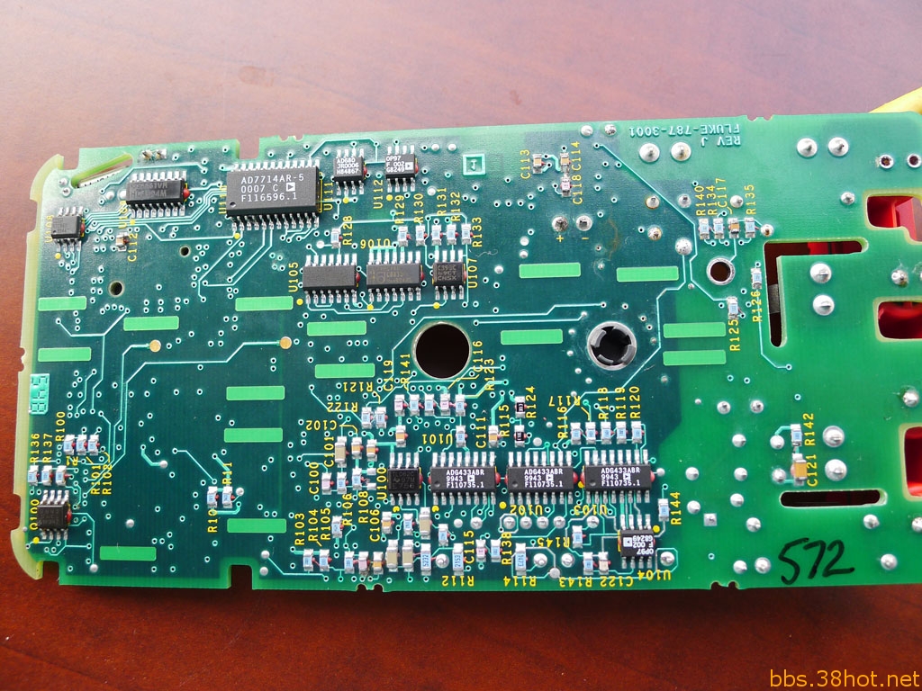

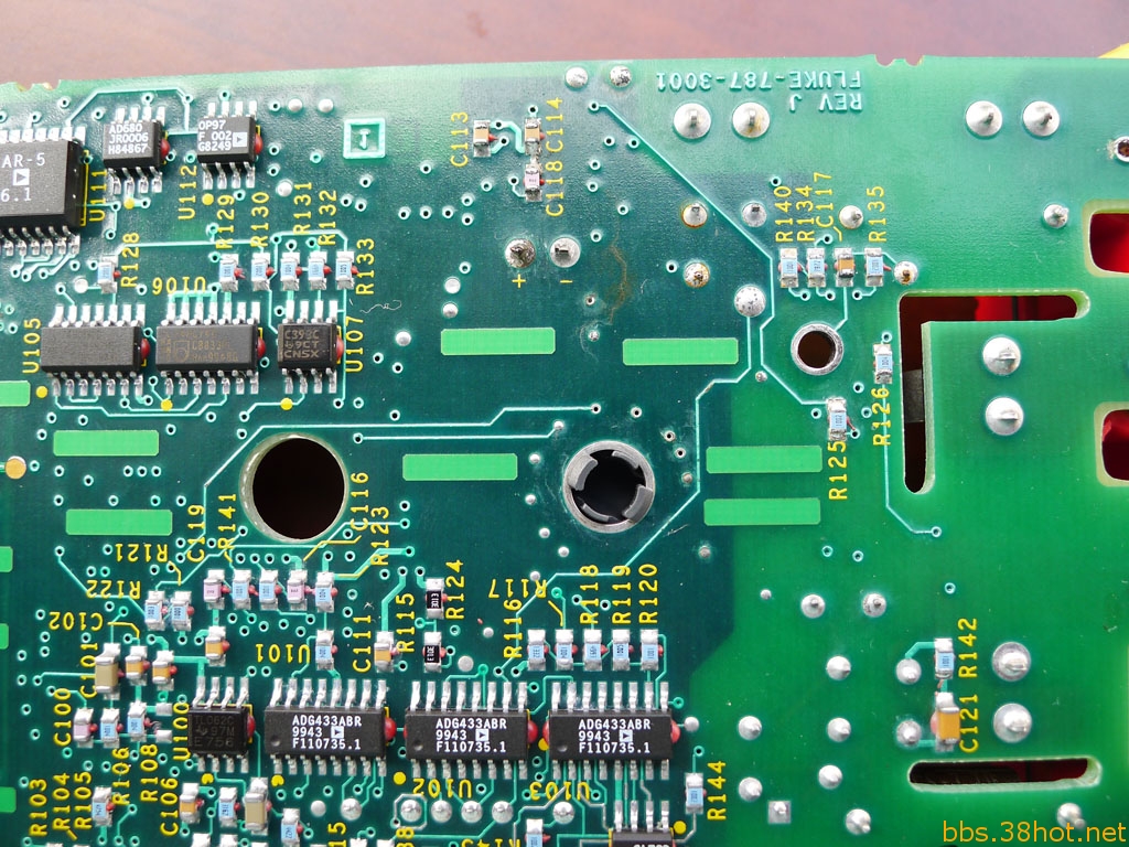

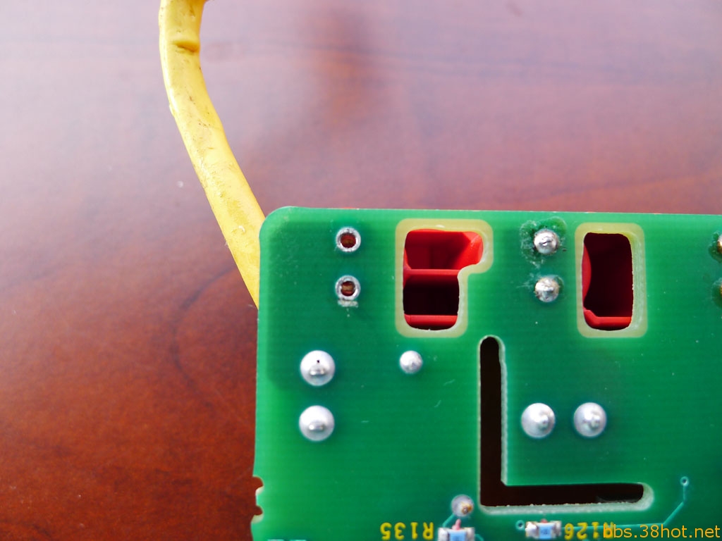

主板背面
主板背面

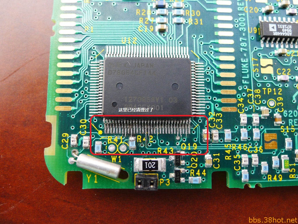

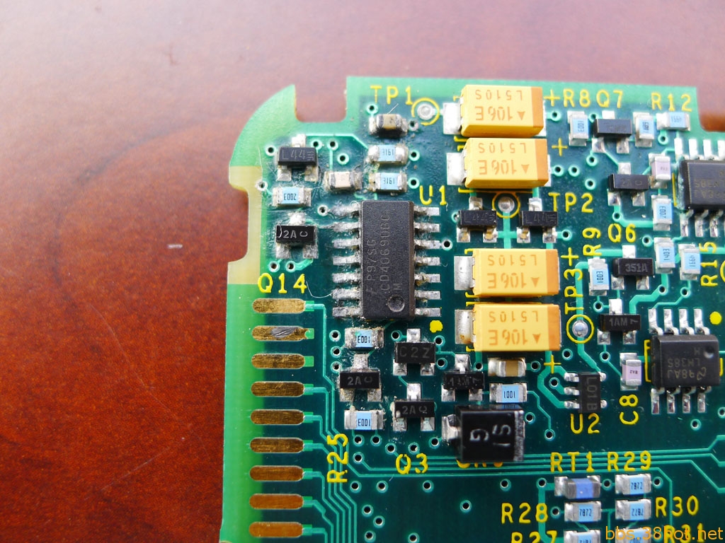

主控芯片有腐蚀,但没有断线
主控芯片有腐蚀,但没有断线
没有保险
没有保险
其他
其他

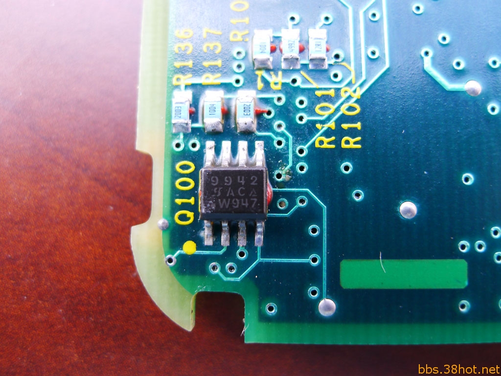

主板
主板
开机UNCAL
开机UNCAL

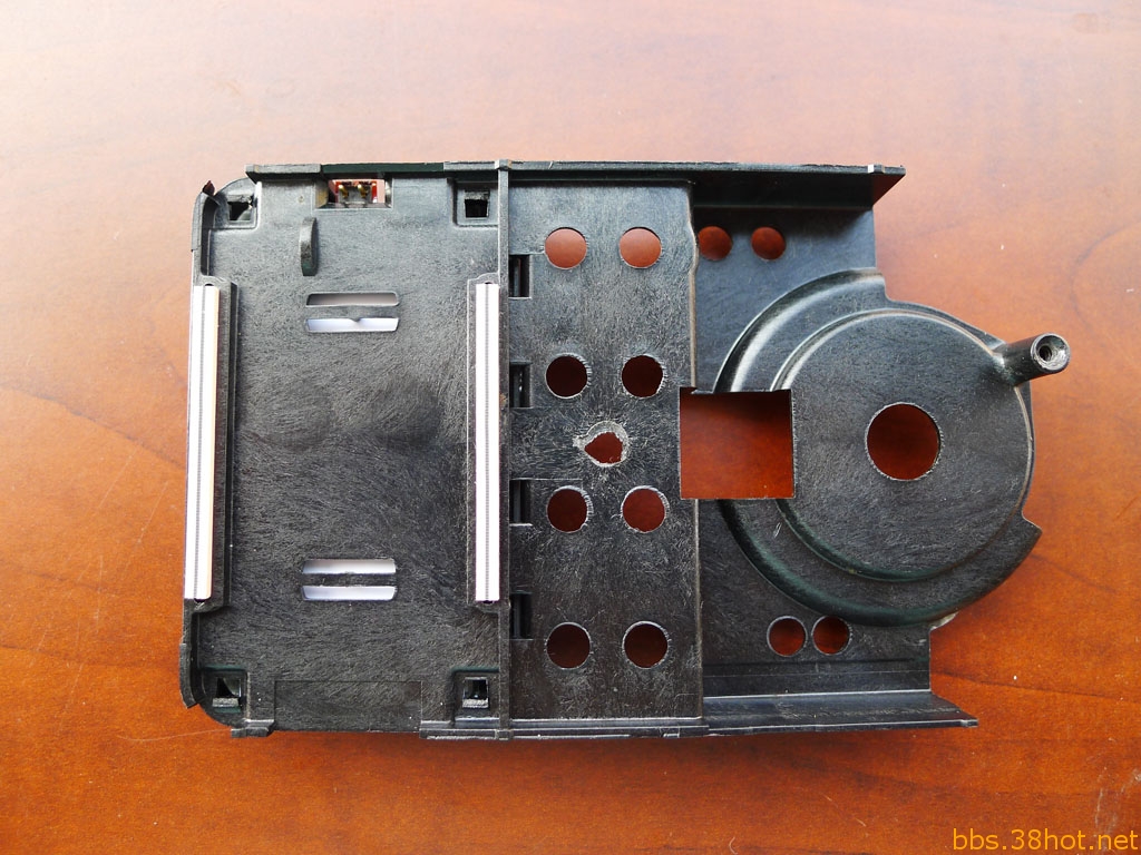

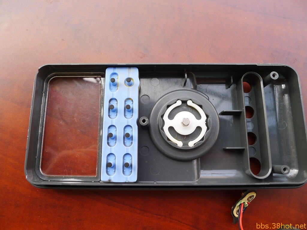

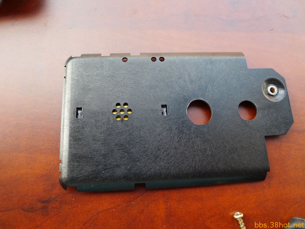

上壳
上壳

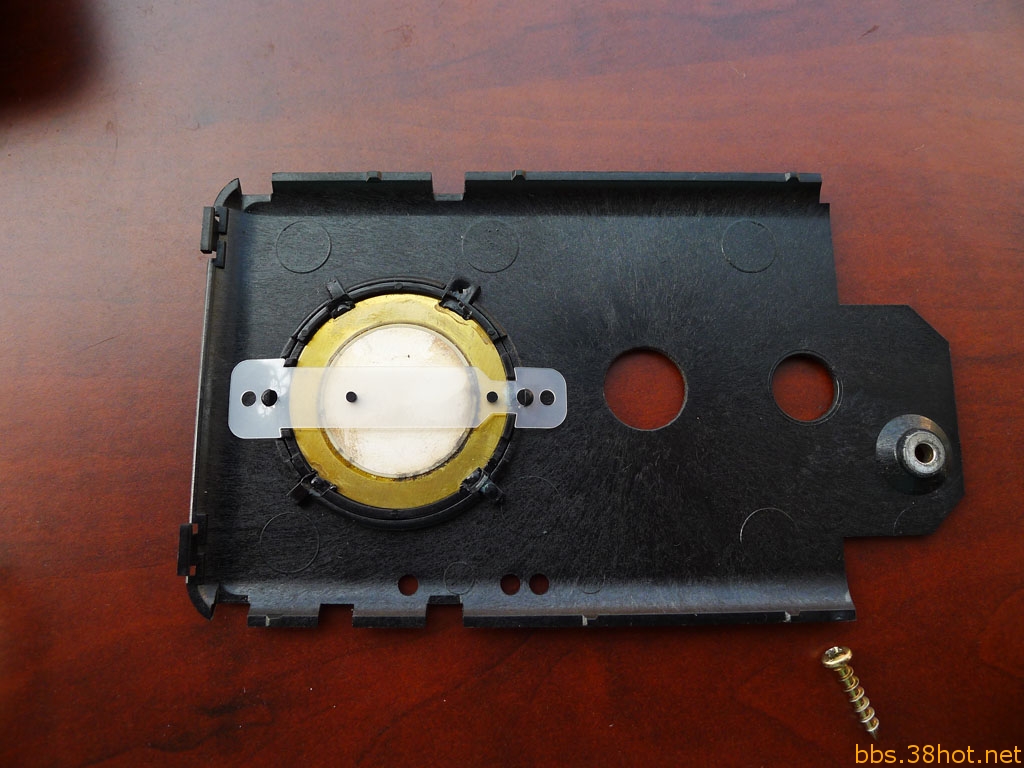

喇叭背板
喇叭背板
发表于 2012-6-12 18:46:09 | 显示全部楼层
校准数据丢失,需要重新校准
 楼主| 发表于 2012-6-12 19:17:39 | 显示全部楼层
回 bobjams 的帖子
bobjams:校准数据丢失,需要重新校准 (2012-06-12  18:46)
怎么校验呀?请兄弟指教,谢谢
发表于 2012-6-12 19:37:26 | 显示全部楼层
回 jack3323 的帖子
jack3323:怎么校验呀?请兄弟指教,谢谢 (2012-06-12  19:17)
找到同型号的表,把它的ROM数据用编程器写入你的表的ROM,不然只能找fluke售后了。。

主控芯片有些潮了,看着像是腐蚀了,但是都测量过,没有发现断线。

发表于 2012-6-16 16:08:23 | 显示全部楼层
屏幕提示的是没有校正!哈哈完了麻烦了!
发表于 2012-6-16 16:10:49 | 显示全部楼层
还是玩便宜的好。调电位器就好了!
发表于 2012-6-16 19:45:49 | 显示全部楼层
买瓶洗板水,洗洗板子看看,有可能是cpu在读数据时,rom的管脚有并联的电阻,造成的数据错误。
发表于 2012-6-16 23:03:46 | 显示全部楼层
根据楼上的意见用万用表量一下引脚间的电阻是否偏低,不过我觉得ROM丢失的可能性更大
 楼主| 发表于 2012-6-18 07:05:32 | 显示全部楼层
kingsabbit:

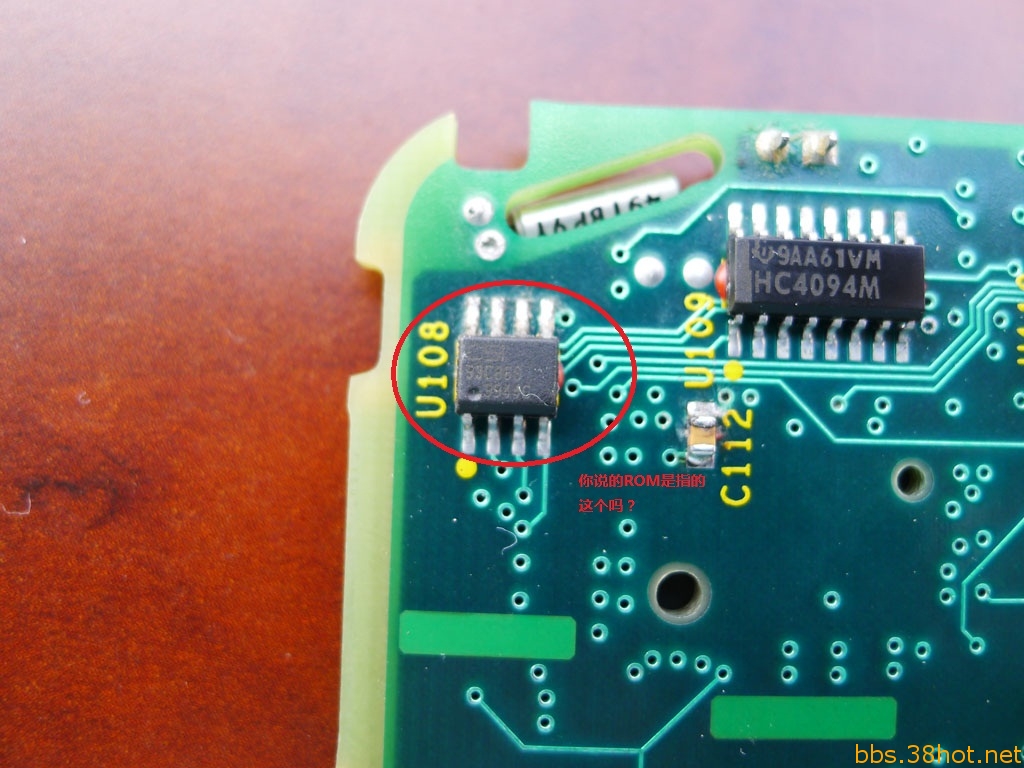

你说的ROM是指U108吗
这些引脚已经清理过了!
 楼主| 发表于 2012-6-18 07:33:08 | 显示全部楼层
回 haianxian 的帖子
haianxian:买瓶洗板水,洗洗板子看看,有可能是cpu在读数据时,rom的管脚有并联的电阻,造成的数据错误。 (2012-06-16  19:45)
已经清理过的了!
发表于 2012-6-18 11:58:52 | 显示全部楼层
你可以测量rom的管脚对地电阻,看看有没有管脚对地有并联电阻的现象,不行的话你可以把rom卸下,清理后重新焊接看看。
 楼主| 发表于 2012-6-18 12:08:27 | 显示全部楼层
回 haianxian 的帖子
haianxian:你可以测量rom的管脚对地电阻,看看有没有管脚对地有并联电阻的现象,不行的话你可以把rom卸下,清理后重新焊接看看。 (2012-06-18  11:58)
你好,兄弟,请问ROM是哪一个,是U108吗?谢谢
