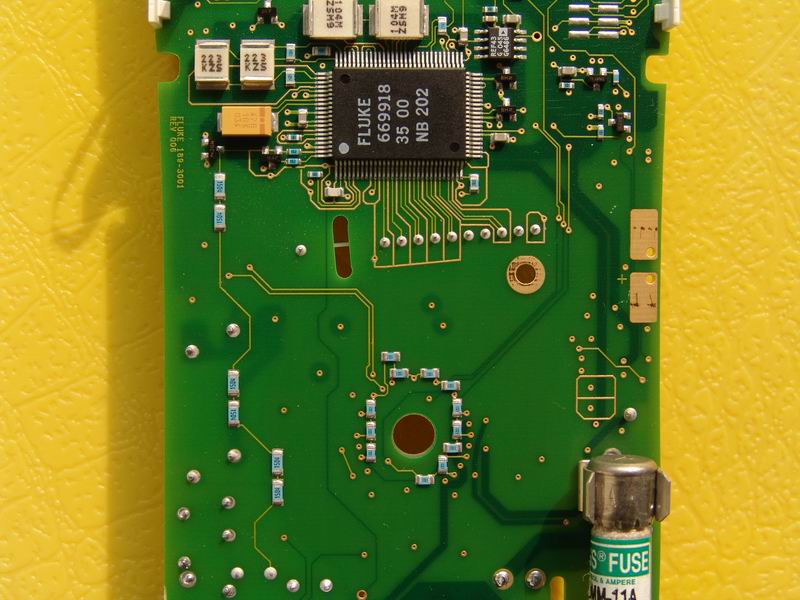

买了个二手货,但怎么看都看不出使用过的痕迹。。所以要好好的检测一下。。。。

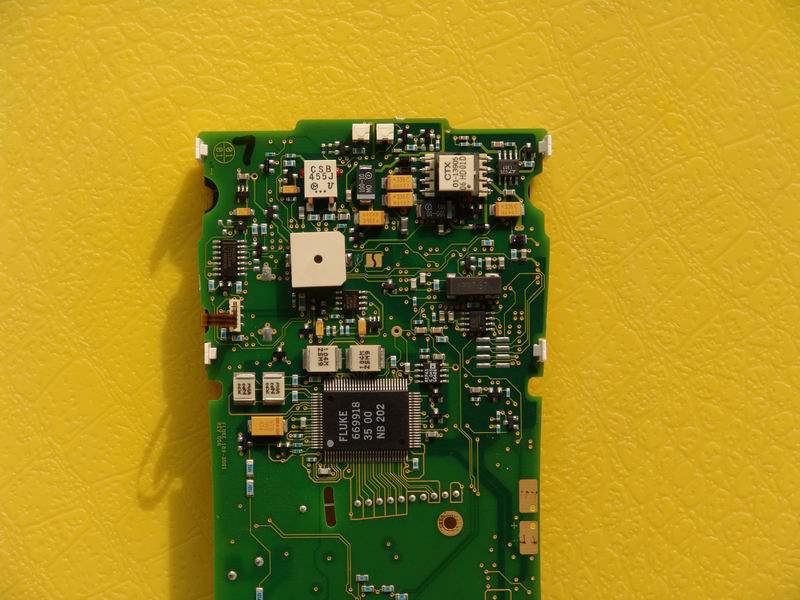

够新,够准,恭喜得宝!
那金属片遮挡的,有屏蔽作用吧?什么关键元件需要这样处理?

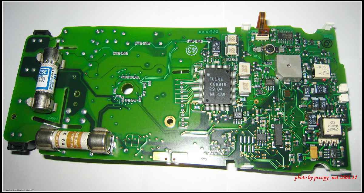

发表于 2009-3-30 15:19:31 | 显示全部楼层
copy的189照片: 1.jpg

发表于 2009-4-25 23:53:55 | 显示全部楼层
货真价廉啊,竟然是4层板的
