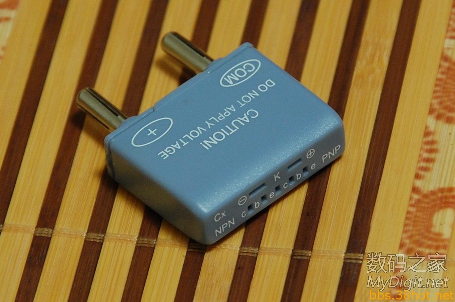

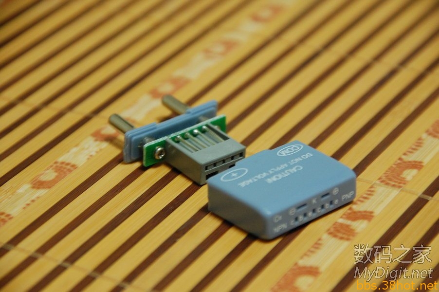

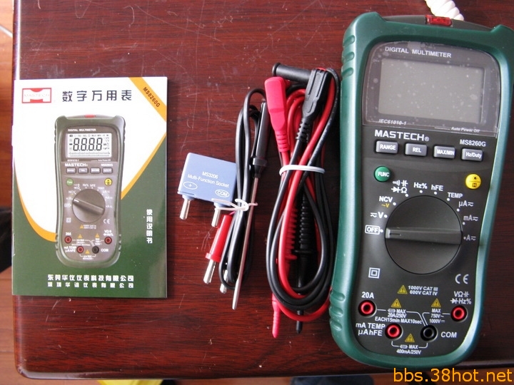

就是这个蓝色小盒子图片是转自上家的请输入描述
部分华谊万用表或代工的都有一个多功能测试座,一直不明白它是怎样的原理,到处找也没找到拆他的图片,有哪位有这个零件的说说原理或是拆机图片让大家了解一下,造福大众

简单的转接座 说实话 没用 测电容和温度的两个脚一般都是直接对连的 到相应档位既可以使用 不要转换座直接用香蕉头链接表棒或K型光耦插入转接头插的位置 注意正负极 一样用 测三极管的只是多了几个电阻而已 一般我是没有用过万用表的晶体管测试功能 感觉很鸡肋

还有啥原理,就是一块电路板,做三极管和热电偶的连接

三极冠,就是在cb之间连了一个电阻,然后C E接插孔。可以粗略认为通过b的电流是固定的。通过测量ce的电流可以大概的估算。

华谊的温度探头其实是很不错的,测液体很方便
