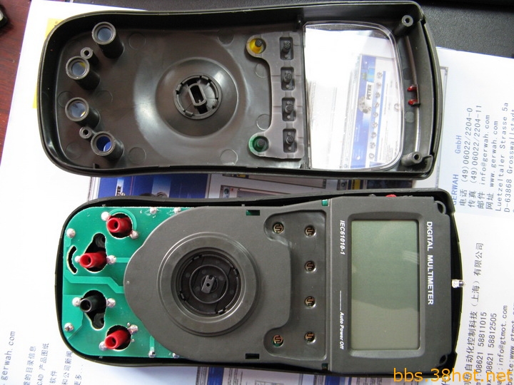

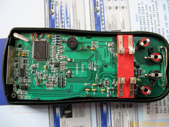

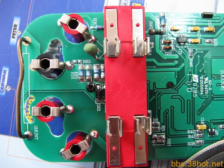

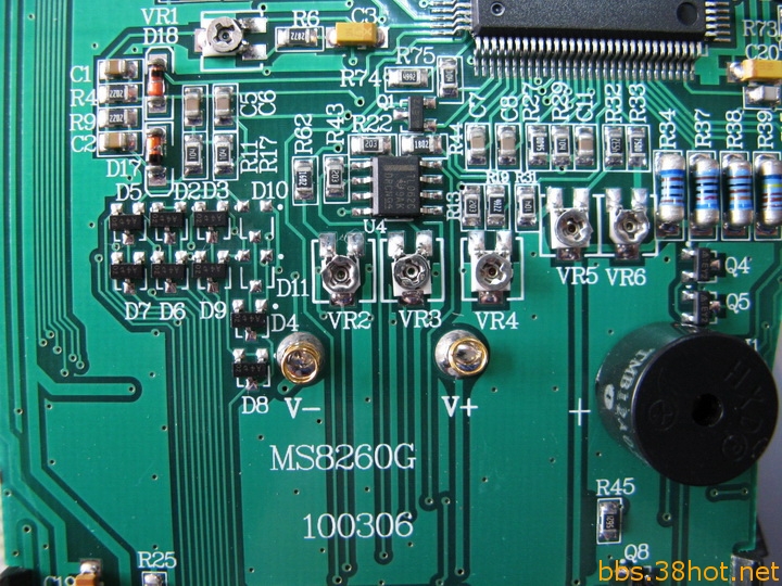

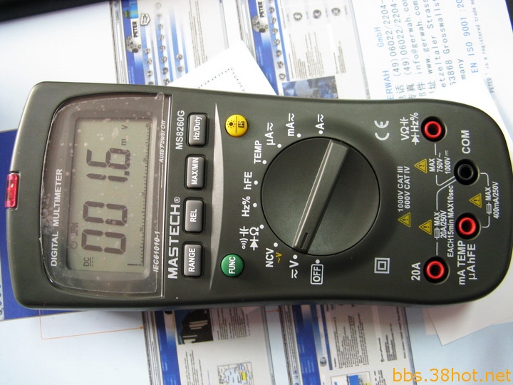

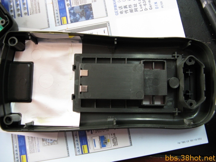

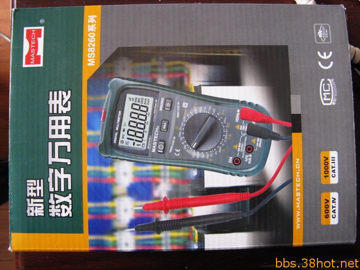

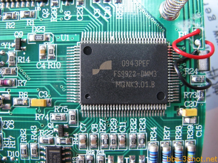

华谊的,感觉做工算是整齐,就买了一个,没事裸了。拍个高清图
产品参数:.
直流电压 400mV/4V/40V400V/1000V ±0.5%.
交流电压 400mV/4V/40V400V/750V ±0.8% .
直流电流 400μA/4mA/40mA/400mA ±0.8% .
20A ±1.2% .
交流电流 400μA/4mA/40mA/400mA ±1.5% .
20A ±3% .
电阻 400Ω/4kΩ/40kΩ/400kΩ/4MΩ/40MΩ ±1.2%.
电容 40nF/400nF/4μF/40μF/400μF/4000μF±3% .
频率 0.1Hz~10MHz ±0.5% .
占空比 0.1%~99.9% ±2%.
温度 -20℃~1000℃±2% .
三级管测试 0~1000.
二极管测试.
通断测试.
计数 4000.
显示 LCD数字+模拟双显示.

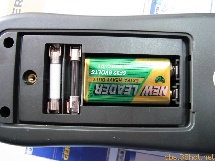

电源 9V 6F22.
重量 350g .
尺寸 92 mm×188 mm×50mm.

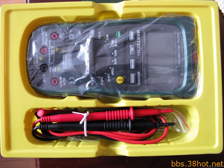

产品附件:自带电池,表笔,测温探头,K形测三极管的插座.
          多功能插座(方便测电容和三极管),测温探头.

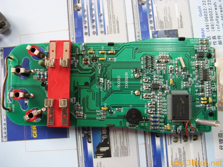

这个表价钱便宜,电路板做工看起来整洁,一百五十多入的,暂时先用,下次准备入手胜利的VC189和vc79
发表于 2012-6-11 17:04:36 | 显示全部楼层
pcb板要是再厚点好点,,电阻电容精度再高点,,工艺再好点,,印刷的文字整洁点,,布线的师傅最好学过一定的美术,那这表就牛B了,,,,,,,

造工还是一般般,较看工整一点

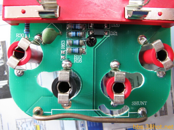

原件,焊接,做工,都不错,就是PCB质量差了点,略显单薄。

原件,焊接,做工,都不错

小弟请教一个问题:  液晶显示最下边一行 是什么模拟显示吗??/
这个模拟显示是什么意思??
还有相对量测量 这个在万用表里面怎么理解和体现,真心不懂.....

不是黑豆粒芯片封装
