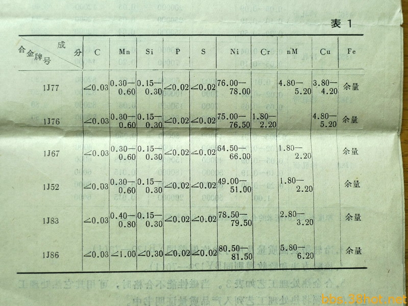

图1中的坡莫合金环型铁芯尺寸为Φ60mm x Φ40mm x 15mm宽,材料厚度约为0.08mm,材料是1J86,是80年代从上海刚铁研究院定制的.

表中是坡莫合金的国家标准.
