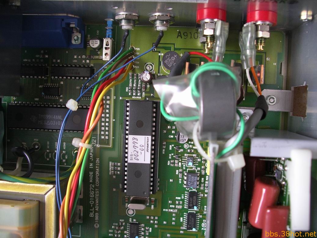

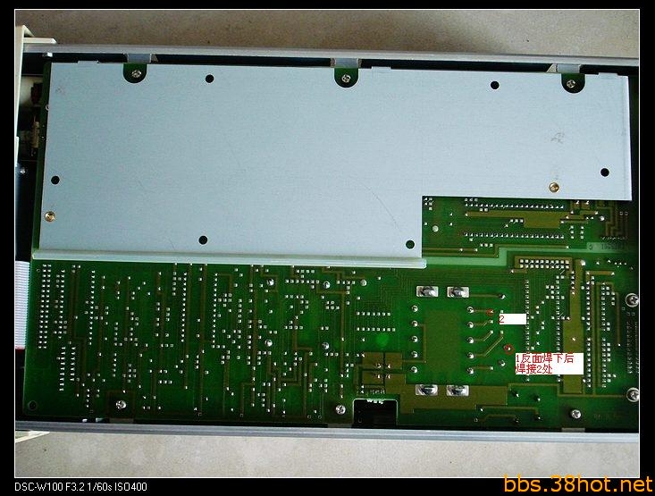

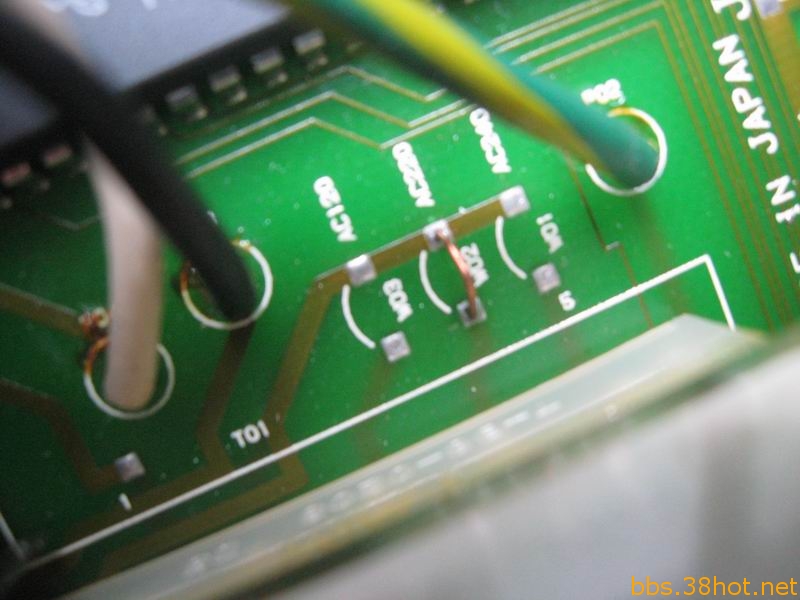

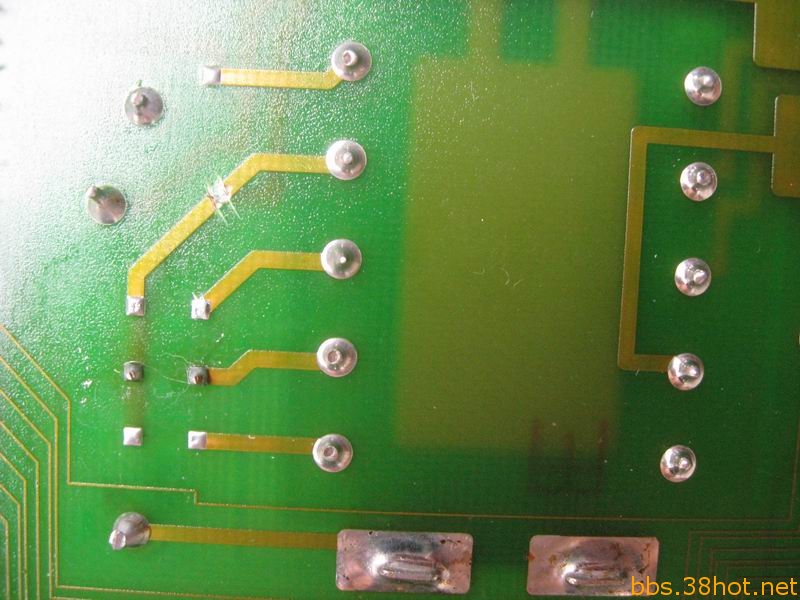

       本人前几天在本坛发哥处买一块爱德万r6551万用表,原是110v的回来试机正常,后想改220v本来只要割断一条线路再焊上一条线路就可以了,我怕麻烦就没割断一条线路再焊上一条线路而是直接焊下(1)然后焊在(2处),改后220v开不了机,又改回110v现是有时能开机有时开不了机,开机后都正常,关机后又很难开机,请那位朋友帮助解决!再此先谢过!
呵呵,这破表搞了2天,搞的头晕了,刚才照相给电打了一下,那个爽啊。
现在我的是校正数据丢失,不会弄了

看板子,改220v本来就不要割断线的呀!
发表于 2012-6-11 21:12:03 | 显示全部楼层
回 10001152 的帖子
10001152:看板子,改220v本来就不要割断线的呀! (2012-06-11  20:16)
肯定要!!不然100的线圈和220的线圈会同时接通220V!
发表于 2012-6-11 21:33:16 | 显示全部楼层
这跳线很明显直接用那弧线焊到对应电压就好,第三图PCB的线割破不应该的吧
另外,图片大得来不清晰,三张图很难对应上
语言表达让我个人比较难理解。个人原因吧[flash=480,400][/flash]
发表于 2012-6-11 21:41:59 | 显示全部楼层
回 mercyau 的帖子
mercyau:这跳线很明显直接用那弧线焊到对应电压就好,第三图PCB的线割破不应该的吧
语言表达让我个人比较难理解。个人原因吧[flash=480,400][/flash] (2012-06-11  21:33)
呵呵,6847就可以不用划开PCB走线,6551不断开的话,立马保险就挂了

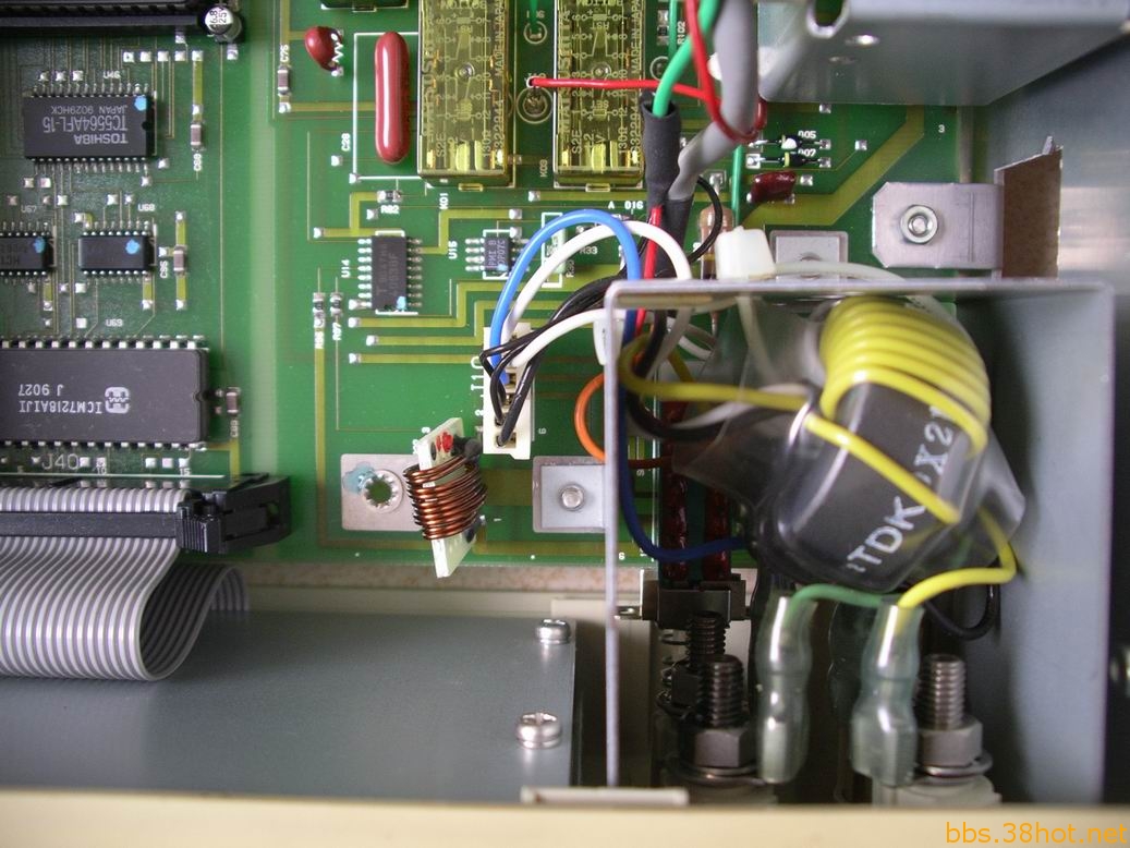

 楼主| 发表于 2012-6-13 12:31:07 | 显示全部楼层
回 惠诚科技 的帖子
惠诚科技:如果确实想长期使用的话,建议还是全部换电容,外观看起来没问题,不过很多容量已经下降了。
不过这电容不好换。 (2012-06-11  21:47)
你看下!是否这二张图!
发表于 2012-6-13 12:31:33 | 显示全部楼层
这个机器不值得有偿服务,出掉或者杀掉都是好办法
发表于 2012-6-13 13:52:45 | 显示全部楼层
回 记忆中黄土地 的帖子
记忆中黄土地:你看下!是否这二张图! (2012-06-13  12:31)
对的,不过有2根没看到,能具体说下什么颜色接到那里吗?
