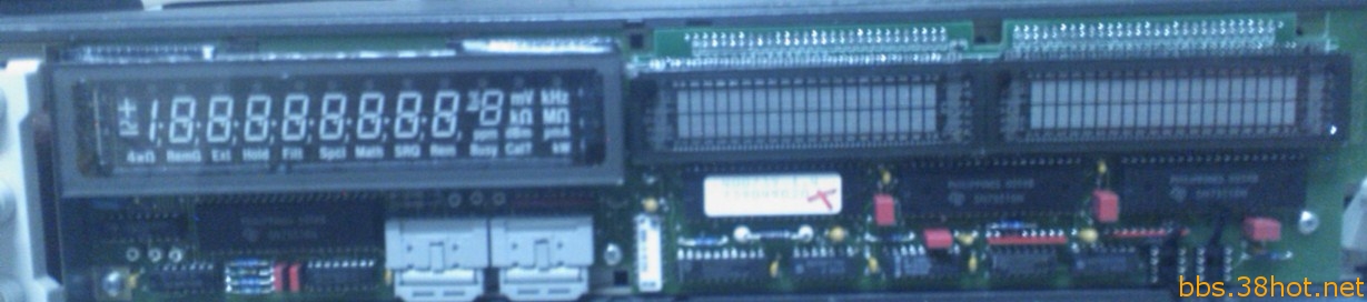

   得到1271已经一段时间了。看着破掉的右屏,一度提不起兴趣去用,一直放在桌子下堆着。
修复方案至少想了3个,VFD屏买了若干个,经过天风雪雨的验证,方案2可行,但是安装困难,我懒,就又放着。
随着1271基准电路画完,测到了感兴趣的数据,VFD也找到了尺寸合适的,已经万事俱备!

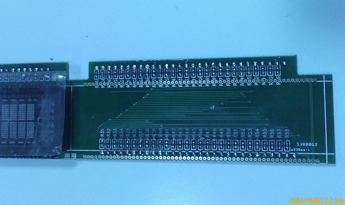

这个月画了个PCB,将屏幕修复。
       以下是修复过程使用的一些资料,提供给需要的朋友。以下都是根据实际电路分析和实际测试数据得到。如有错误请指出。

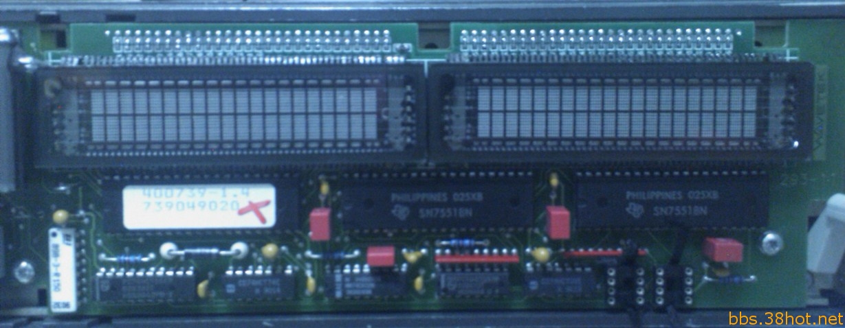

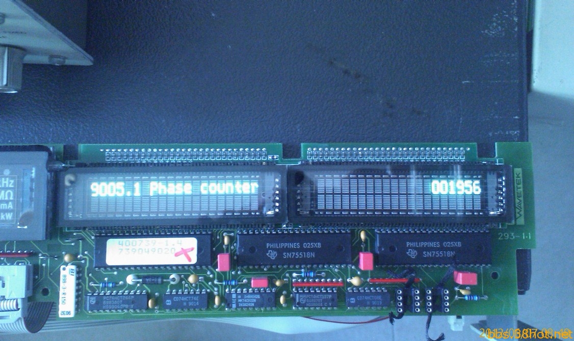

1271的VFD 左屏和右屏的栅极是并联的通过一片SN75518驱动,右屏的阳极使用SN75518驱动,左屏阳极使用UCN4810驱动,驱动电压是都是47Vp-p;
灯丝是变压器整流后直接驱动,左右屏灯丝是并联的,左屏的灯丝两端分别串联了一个5.2欧姆的电阻限流。
无右屏的情况下,灯丝驱动电压7.3V,左屏灯丝5.6V左右;
接上右屏后,灯丝驱动电压7V左右,左屏灯丝5.3V左右,亮度相对下降。右屏每个VFD的灯丝电压是3.2V左右。
存在问题:阳极/栅极电压相对新买的VFD来说比最大值高出了2~3V左右,有鬼影现象(比如数字1左右两边的点会微亮,类似这样的情况)。
结构上也不是100% 合适,需要拆除两个塑料固定片。
        anyway,总算是可以点亮了,瑕疵也可以接受。PCB还有4片,需要的pm我,免费索取,运费自理。

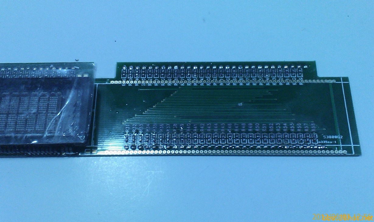

上点图,吸引眼球:

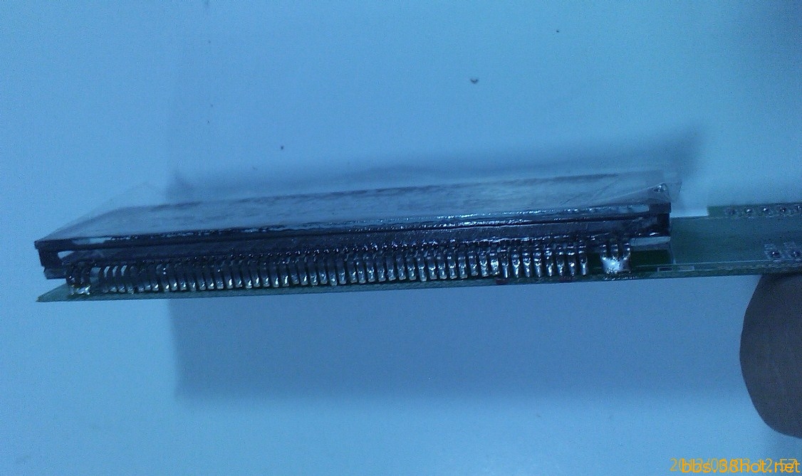

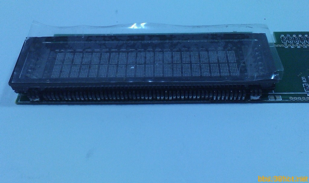

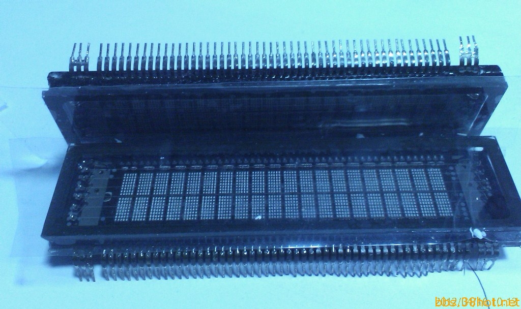

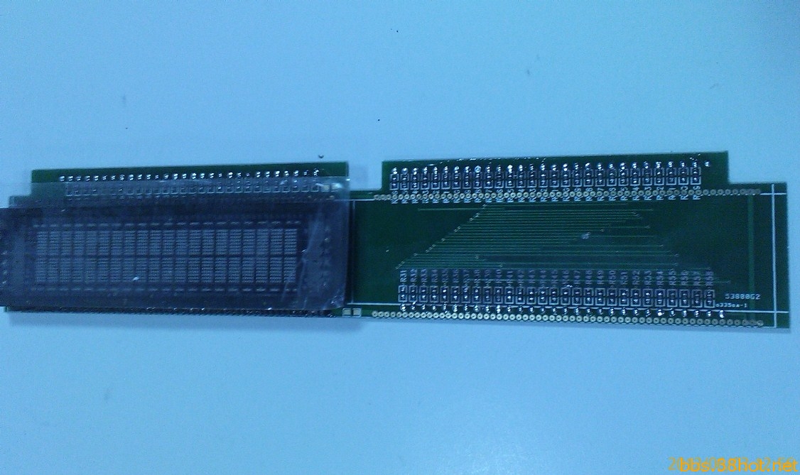

买的VFD
焊了一半的成果

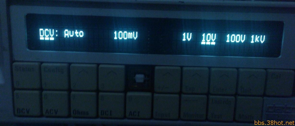

焊接好了
很亮吧。

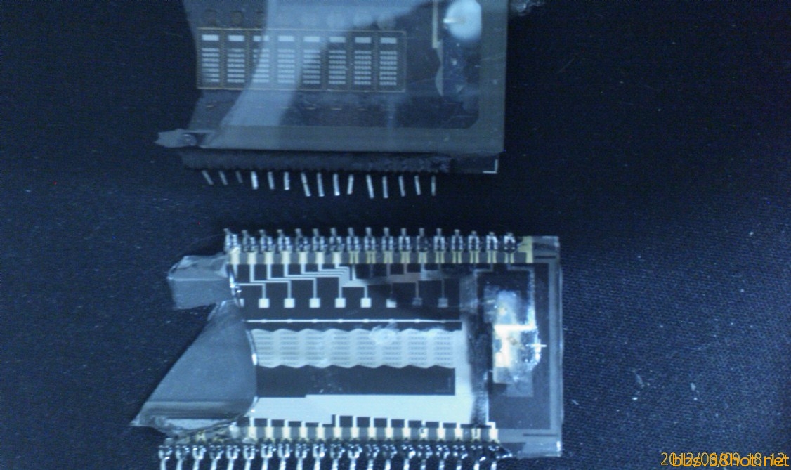

 楼主| 发表于 2012-6-9 18:08:45 | 显示全部楼层
原来屏幕的VFD管教定义怎么得到的?
根据这两片屏幕碎片推测出来的。
当时的分析结果
VFD.rar (17 KB, 下载次数: 53)

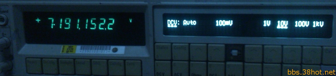

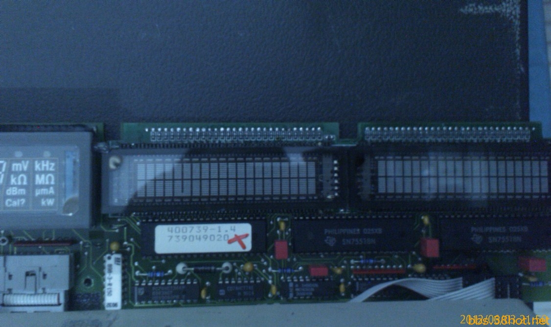

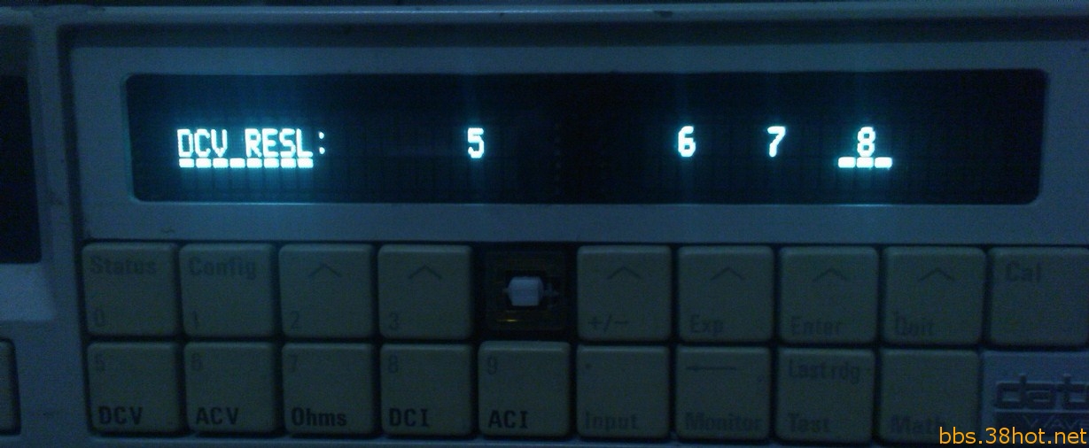

 楼主| 发表于 2012-6-10 23:21:31 | 显示全部楼层
zy_sh_npk:
恩1271还是很不错的,等看楼主的1271照片!

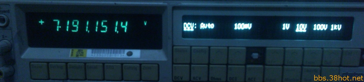

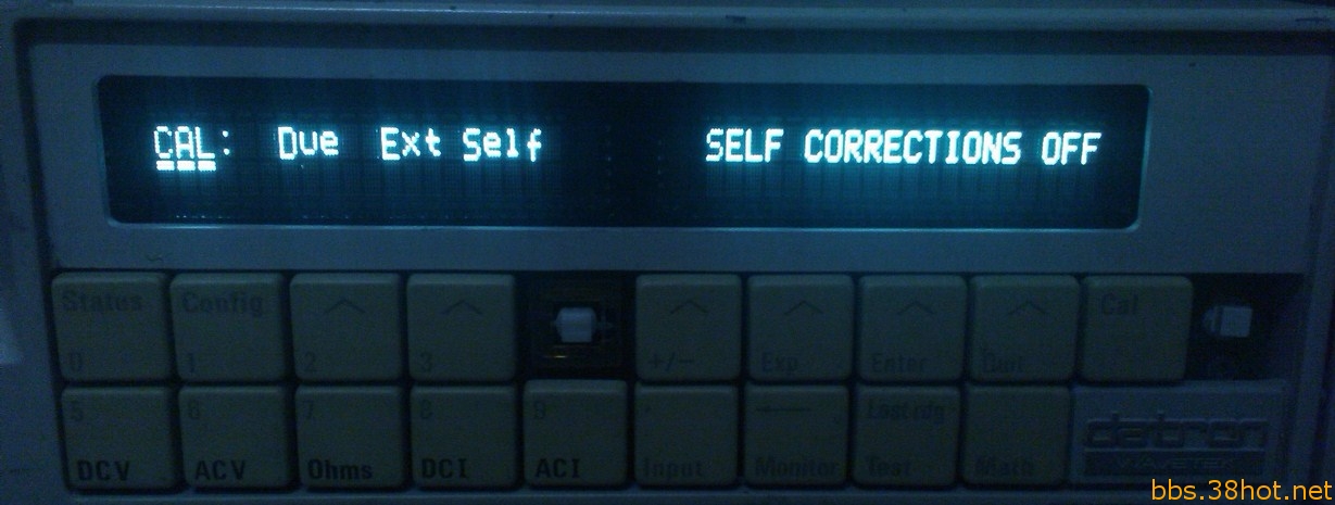

今天一大早出去,晚上才回来,拍了些照片,手机拍的,不太清楚,见谅!
图片应该能反映出问题。
图中按键没有装,滤光片还没买,贴纸也没粘回去。过几天弄好了再上完整图。
下面这张图中有边有两个黑色的塑料柱拆掉了,因为会顶到VFD的灯丝引脚,同时PCB的厚度是0.8mm的,叠在原PCB上,相当于原PCB厚了1mm,也卡不进塑料柱里面。
