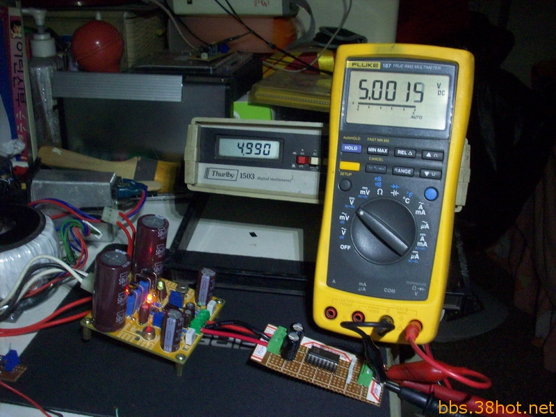

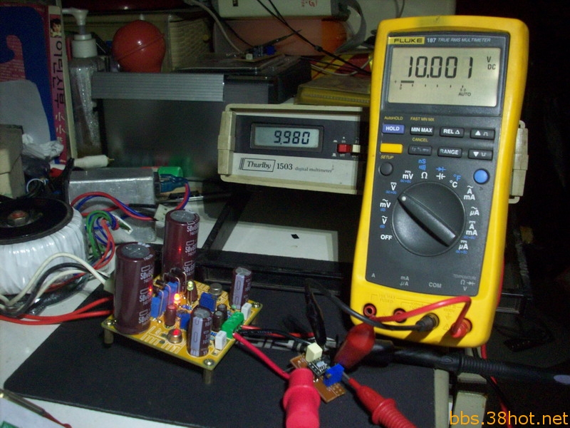

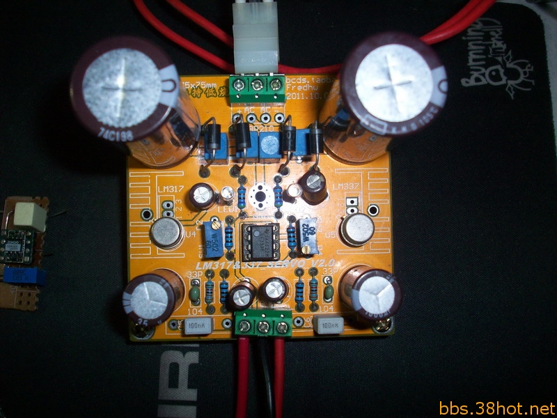

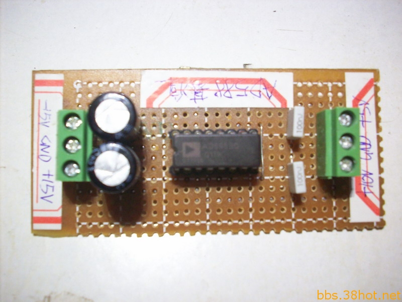

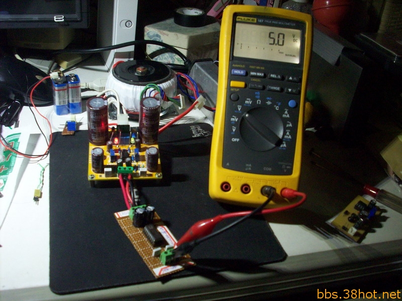

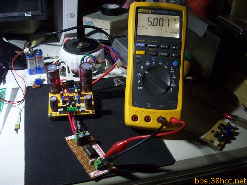

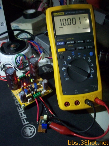

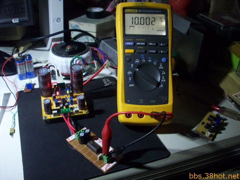

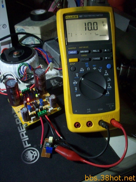

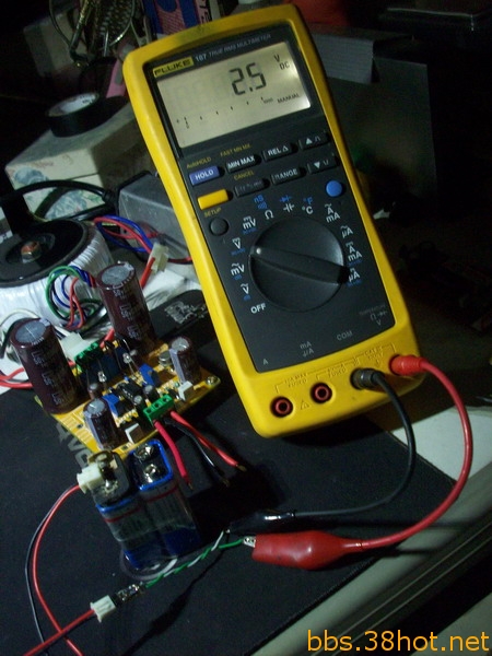

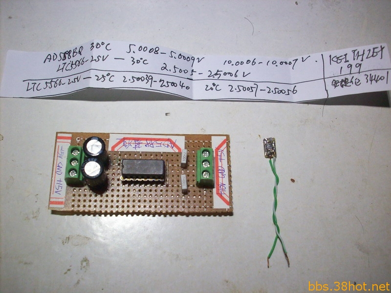

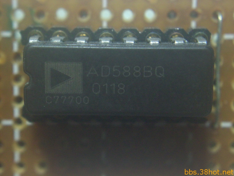

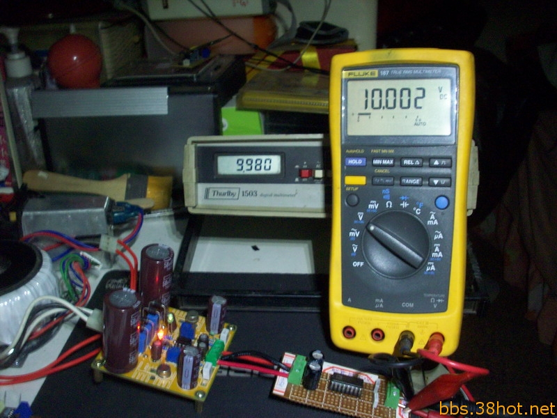

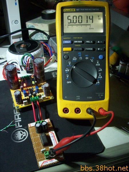

一开始玩基准 手头上只有AD587,AD588和AD589,听同学说那边刚刚买了一台安捷伦的34401还有一台吉时利Keithley 199,还有那边有凌力尔特的LTC6655的2.5V基准,索性给我同学帮我测试自己做的AD588的基准如何?以前测试过了,用变压器加LM317 337的+-15V 给AD588BQ测试,5V和10V的基准给FLUKE187测起来
测试结果                 吉时利Keithley 199
                   AD588BQ         30℃  5.0008-5.0009V         10.0006-10.0007V
                 LTC6655-2.5V   25℃  2.5005-2.5006V
34401      LTC6655-2.5V   25℃  2.50039-2.50040V         20 ℃  2.50057-2.50056V

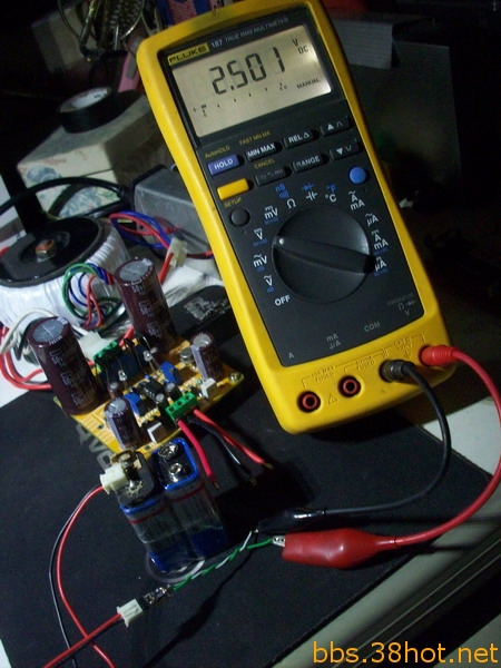

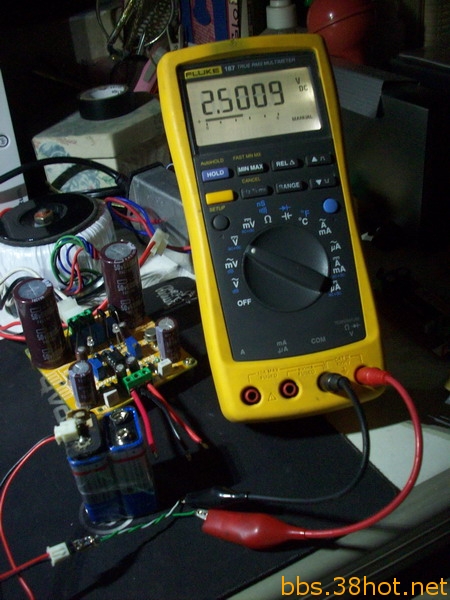

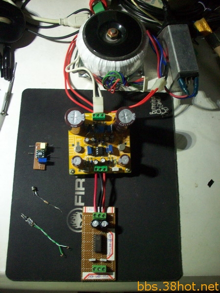

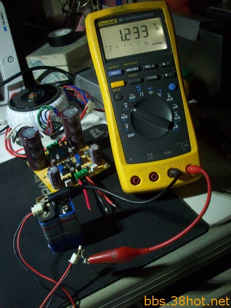

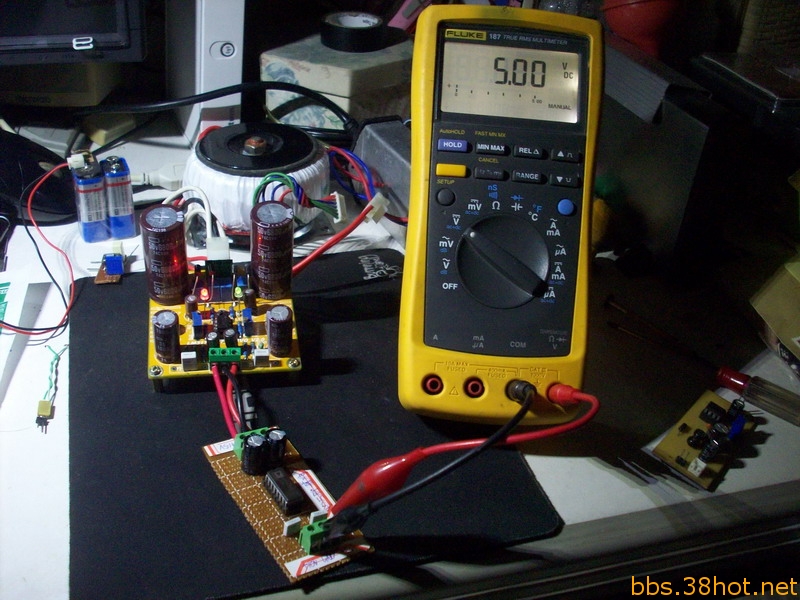

现在拿FLUKE187 还有THURLBY 1503在测试 AD588BQ就用+-15V AD587就应LM317的15V LTC6655就用9V的万用表电池座电源 这个IC电压范围3-13.2V 还有AD589也是9V

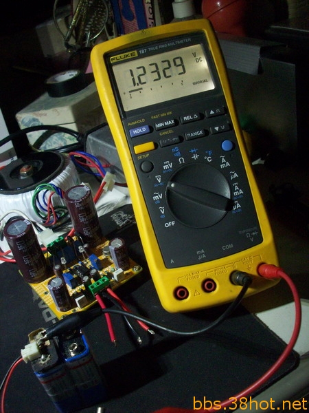

先用FLIKE 187测试 一开始默认自动挡测 然后切换手动挡
AD587 10V

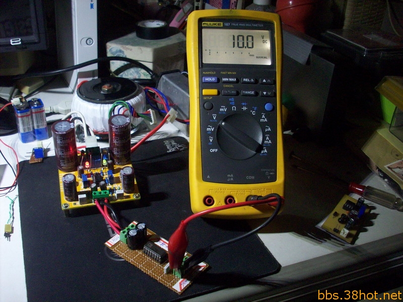

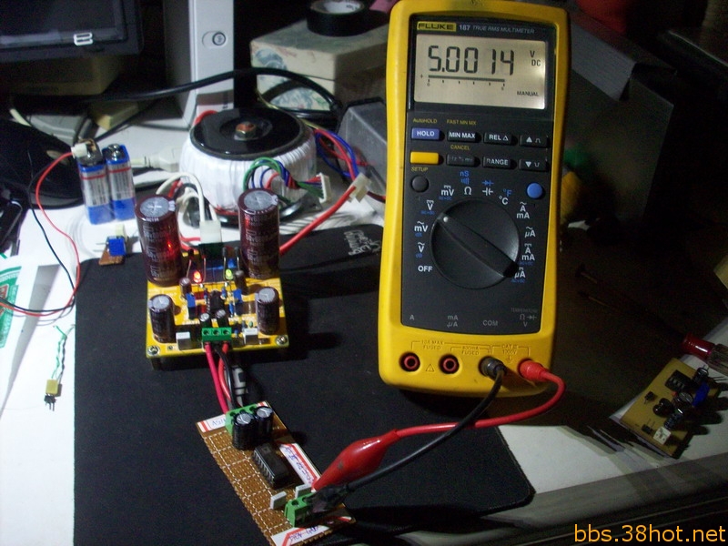

AD588 5V
AD588 5V(1).JPG AD588 5V(2).JPG AD588 5V(3).JPG AD588 5V(4).JPG AD588 5V(5).JPG

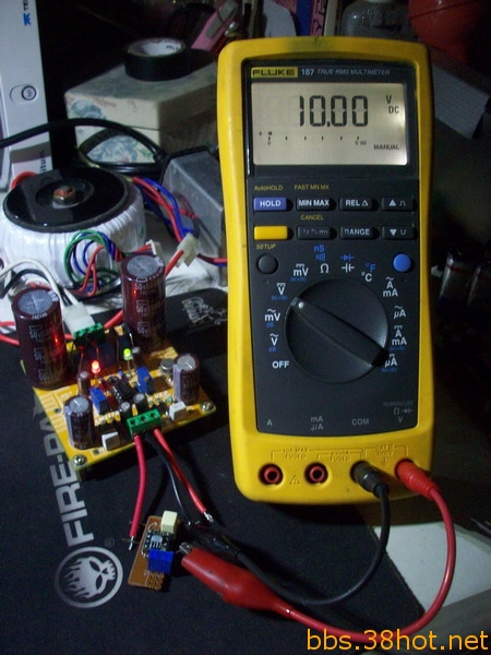

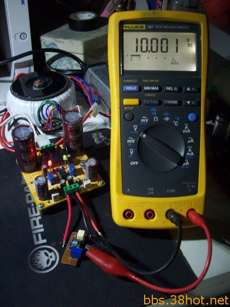

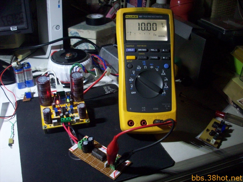

AD588 10V
AD589
LTC6655

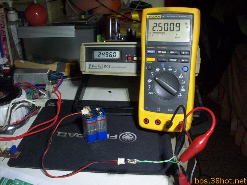

THURLBY 1503和187一起测 1503买回来没校准 对比看看精度如何
AD587 10V (1).JPG AD588 5V(12).JPG AD588 10V(10).JPG AD589 (5).JPG LTC6655 (6).JPG
