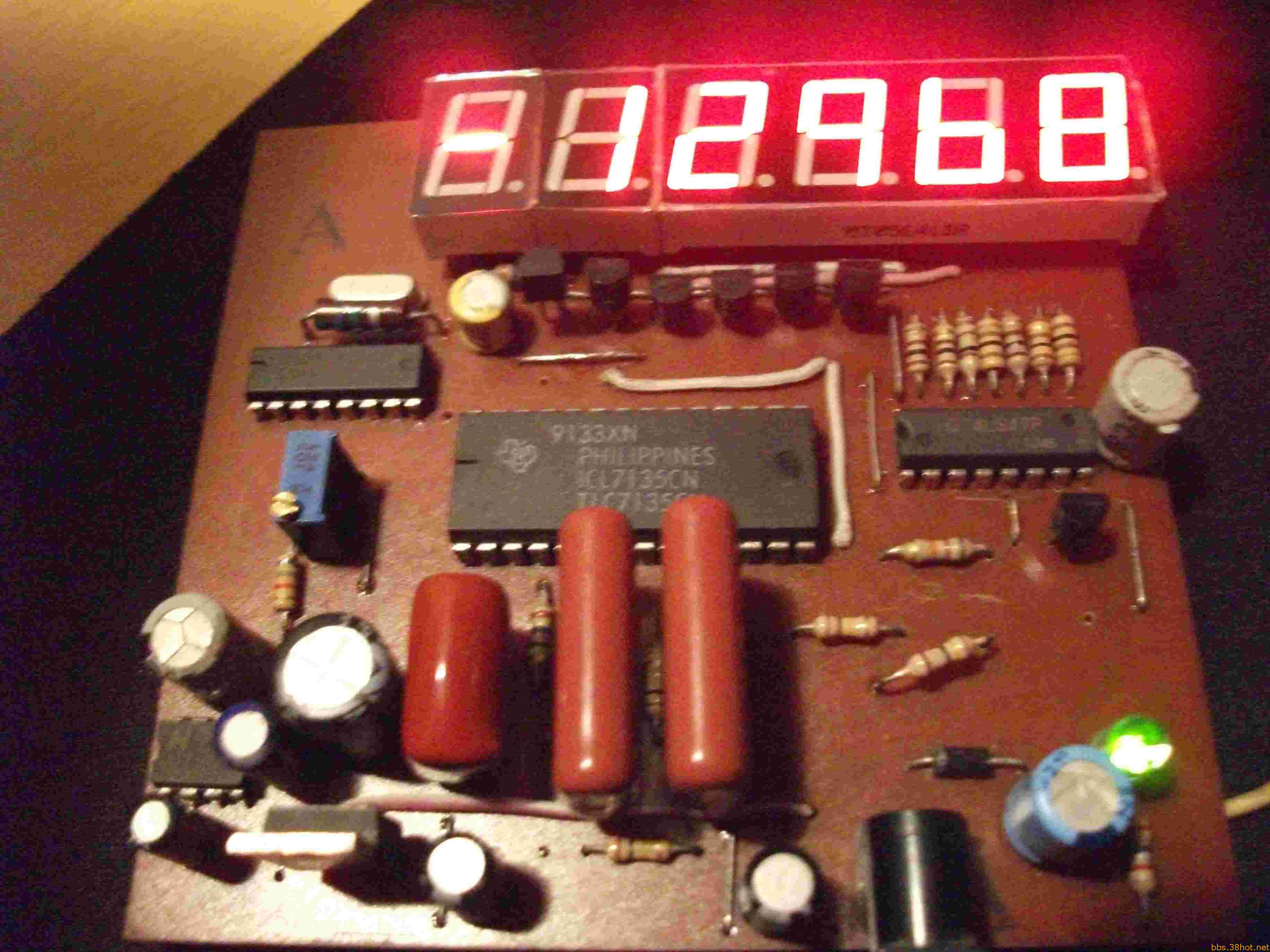

用了一个星期做了个4位半的表头,用的是ICL7135主芯片标准接法,基准用ICL8609,电路图就不上了。因为没有高位表校准,只能初步测试一下了,哈哈。做得没有前辈们做得好,欢迎板砖。

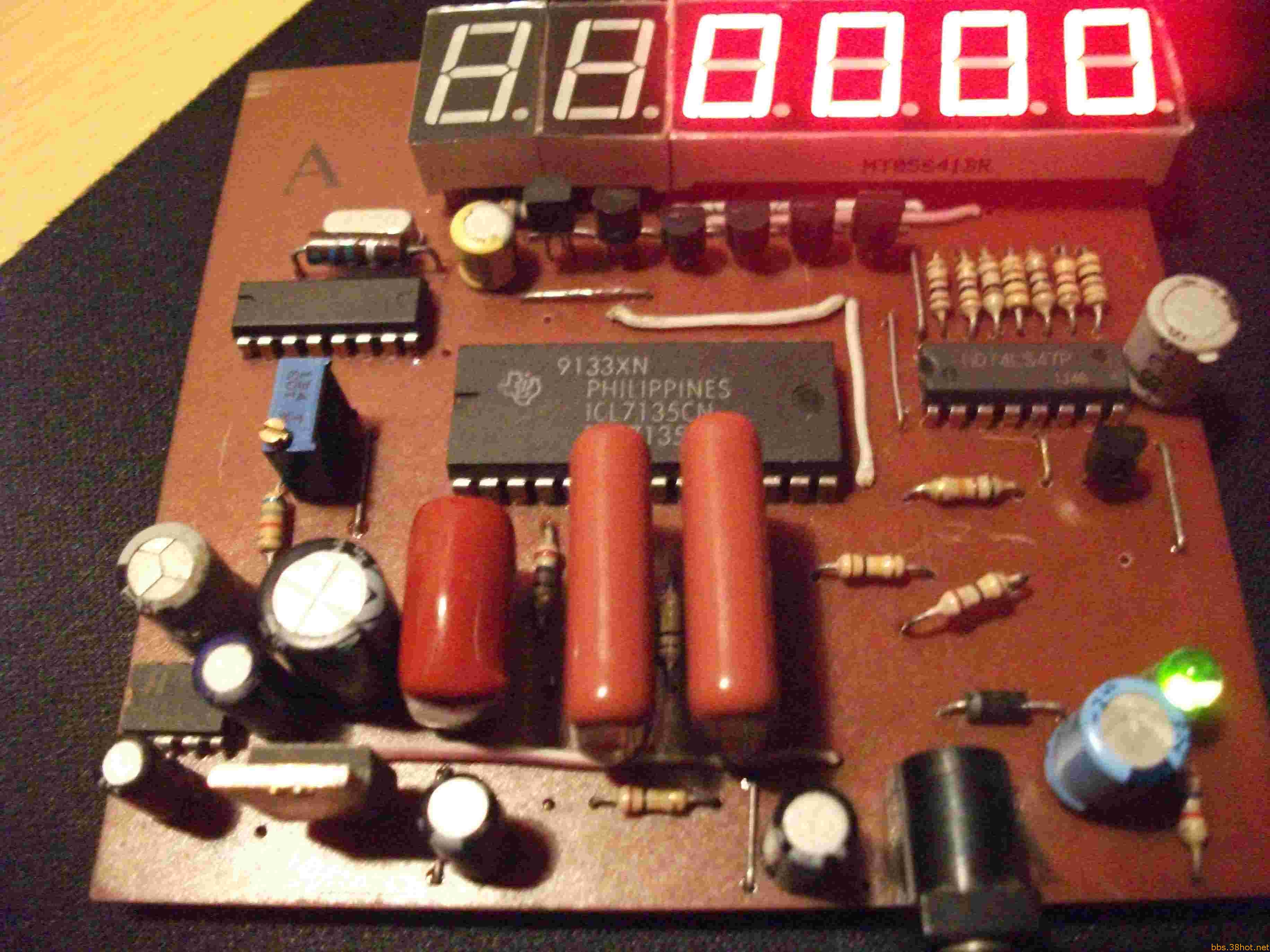

上图说话:1、是表头输入端短接归还可以,显示0000。

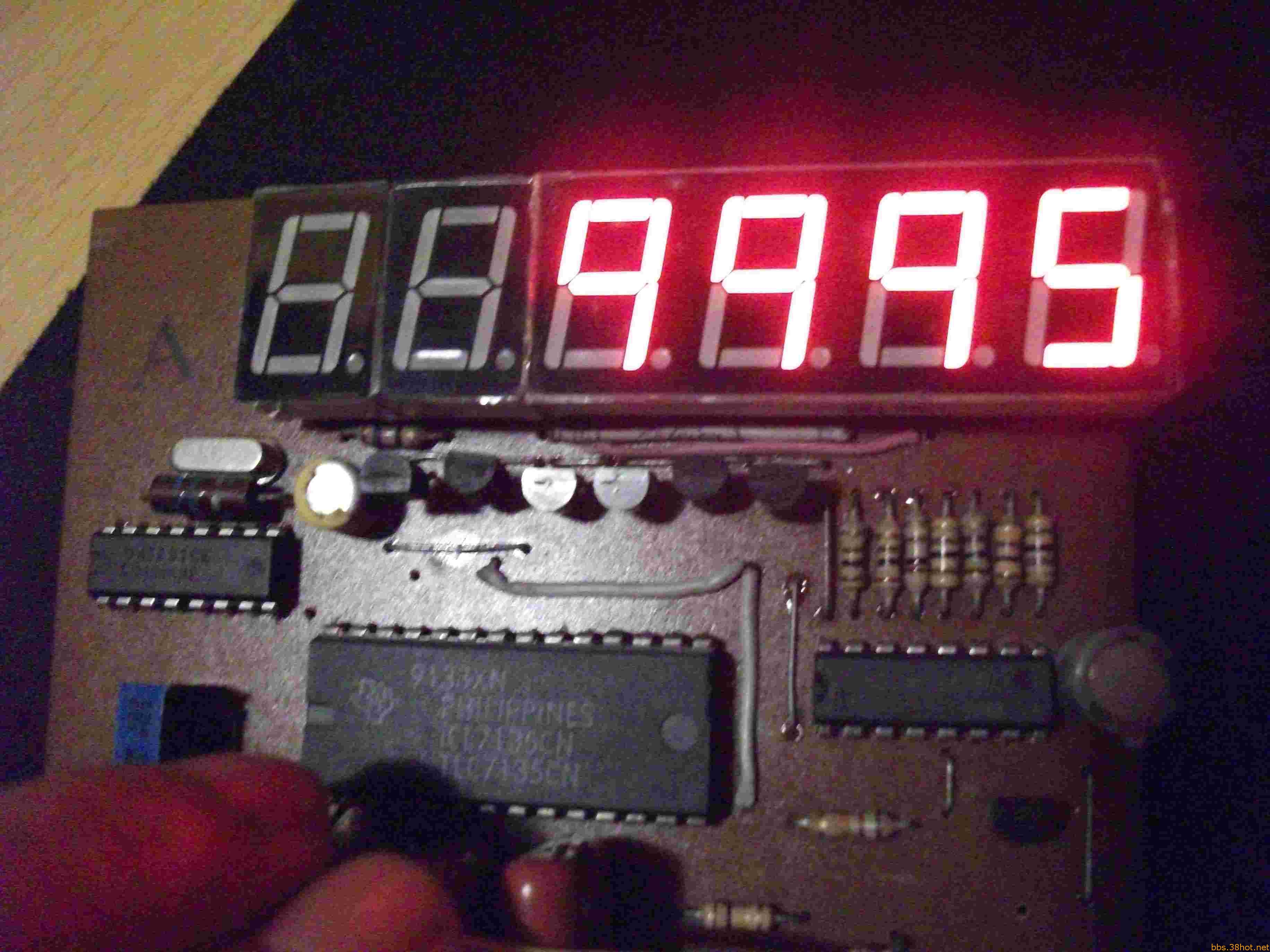

2、自测线性度显示9995,比要求的9999还差4个字。

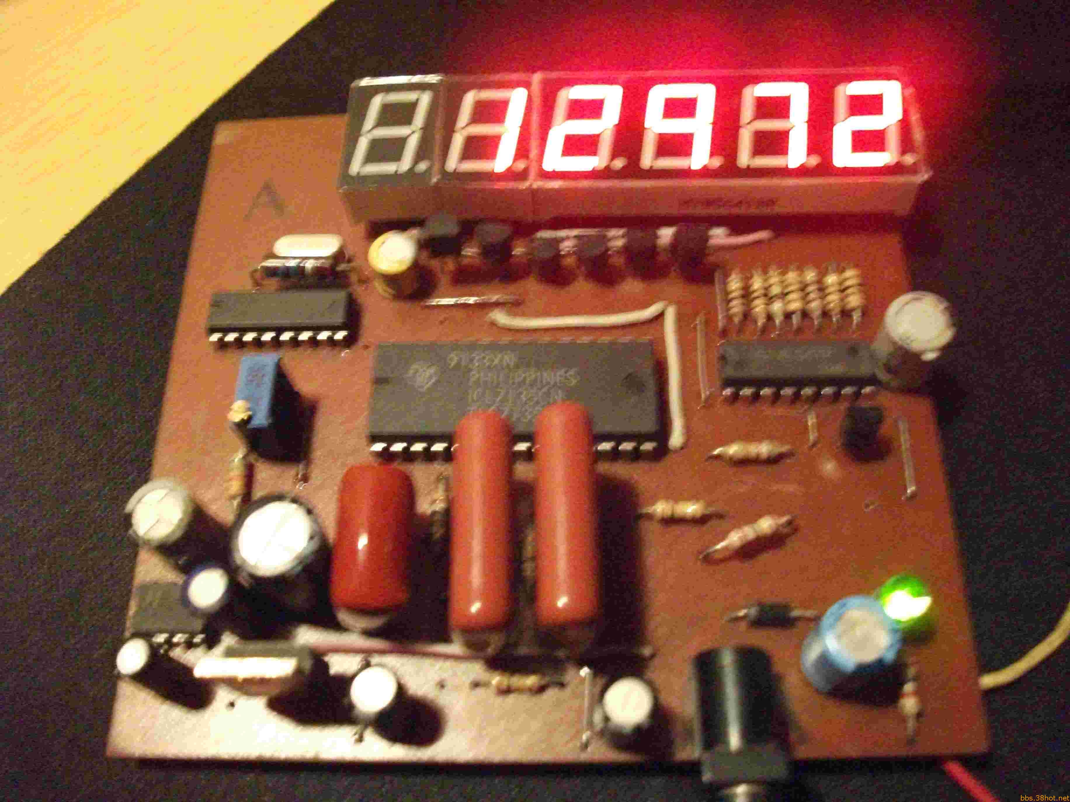

3、测一节电池电压(正向电压)显示12972。

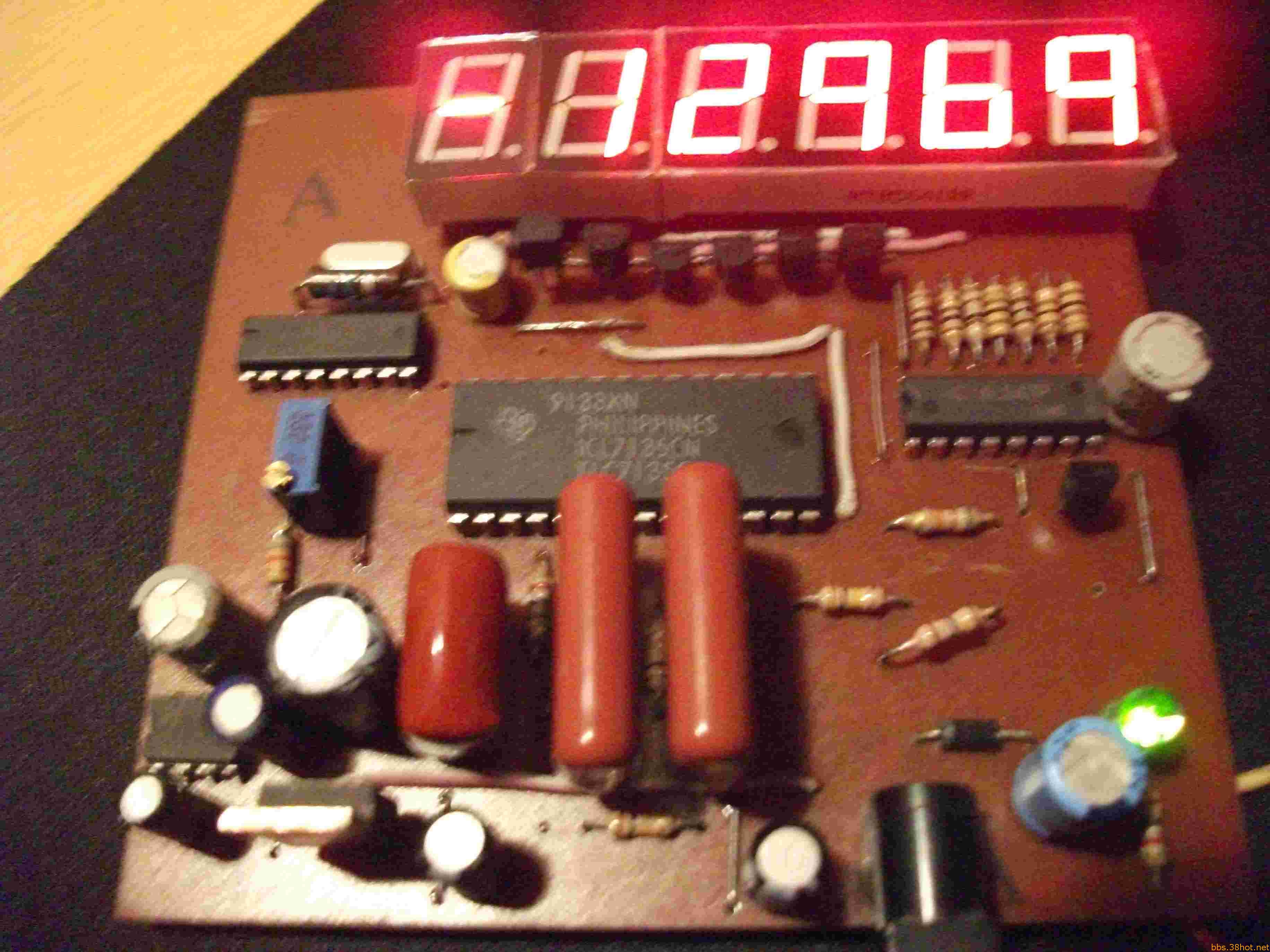

4、测同一节电池反向电压显示12968,比正向电压差了4个字。好像反转误差较大。这是啥回事呢?各位前辈帮帮忙是那做不好?

发表于 2012-6-5 22:16:06
一般的情况可能是电路布局有干扰 或者地线没布好

发表于 2012-6-6 08:18:19
做的认真。
我理解,和9999差4,5个子完全是正常的,手册里写的不一定能达到。
积分电容是个关键,可以换几种试试,不过你这个结果很好了。
还有那个27欧姆电阻,也可以换成其他20-50欧姆的,也会影响结果。
另外,就是即使达到了9999,在测量接近2V时或者0.2V时,误差也会较大。

发表于 2012-6-6 08:41:50
又测了一下,发现个有意思的规律,就是自测线性时差了4个字(9999-9995=4),反转误差也是差了4个字(12972-12968=4),是不是更换好的积分电容能减少反转误差呢?或还有其他方法以?请高手支招。

发表于 2012-6-6 08:45:48
可能是输入偏置电流在输入电阻上产生压降较大造成,偏置电流是负的(流出)会有这样的结果,不过这要看你的输入是不是串了大电阻,如果没串,就不是这个原因

发表于 2012-6-6 08:54:46
输入是串入了个100K的电阻在第10脚IN+,9、10间并了个0.1UF的贴片电容,是按手册的电路做的,这样不妥吗?按9楼要求是把这个100K电阻去掉,回去试一下,谢谢。

发表于 2012-6-6 09:54:56
反相误差,请注意大差分走线即可。

发表于 2012-6-6 12:46:32
关键是那个0.47UF的电容和27欧的电阻,我做了不下4版,最好的情况是满幅度19998

发表于 2012-6-7 16:14:03
自测线性度显示9995,这是很差的指标。更换高耐压的CBB电容,体积越大越好。可用拆机旧品。国产新品都不太好。也可用红色方块威马电容,也是耐压越高越好。

发表于 2012-6-22 18:51:10
翻转误差很难消除。如在2个字内基本正常。楼主的情况需要换板/这种环氧板做不好四位半的。

发表于 2012-6-22 20:09:05
专家就是专家!!!!!!!!!!!!!!!!!!!!!1
和PCB有一定的关系!!!!!!!!!!!!!!!!!!!1
