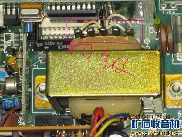

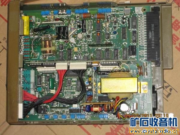

谁有帮忙测一下输出六根线都是什么意思,主板上对应八个针,其中2针空,六根线怎么接七个针上的,本人收的配件机这个地方不是原装,现通电烧保险

拆下来 量绕线电阻。。。

这个图是网上找的,手中的不是这样,变压器不是原装

你看看是不是110的机器接220v电源了,或者是,检测一下板子的电源输入的地方是不是短路了。

电源问题解决,电源输入端有两个电感,以前维修人搞了个电阻外面缠了细铜线做,连接不好,对地短路了,后面问题还很大,慢慢功克吧
