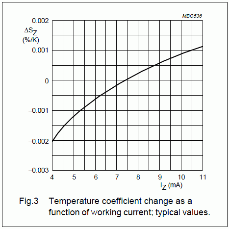

发表于 2009-4-7 09:34:00 | 显示全部楼层
从PHILIPS的DATASHEET上看,温度系数范围0±5ppm对应的电流范围大约是6.3~8.7mA,这个范围相当大,所以通过设定电流来获得很低的温度系数应该不会困难。
从曲线上看,在TC=0处的斜率大约是10ppm/2.5mA,如果电流的调节细度做到0.1mA的话(这个细度应该很容易),可以获得优于0.4ppm/K的温度系数。
所以,最大的问题可能还不在温度系数上。
发表于 2009-4-7 09:55:22 | 显示全部楼层
最大的问题可能在微分电阻的影响上。
1N829A的微分电阻最大为10ohm,当7.5mA电流变化0.1%=7.5uA的时候,电压的变化就有75uV,相当于6.2V的12ppm,这变化就太大了。所以稳定电流是个关键。
电流是通过电压源经串联电阻产生的,这就要求电压源和电阻都很稳定才行,而且电压源的噪声也要足够小,否则电流噪声在微分电阻上也会产生较大的电压变化。

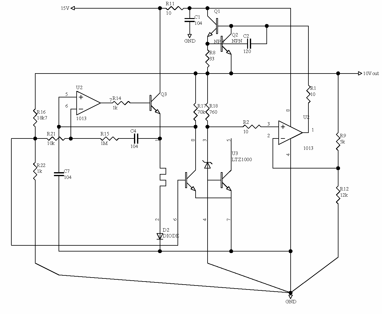

 楼主| 发表于 2009-5-9 20:42:02 | 显示全部楼层
有一个想法,既然我们要用LTZ升压到10V,这样的话也可以这样做,用一个适合的电阻就可以了。这样做的话,可以省掉一个75K跟一个130欧的电阻。而且没有了反馈,或者对干扰没那么敏感。跟SZA一样的使用了。但还是使用其最好的恒温电路。

发表于 2009-5-11 21:01:31 | 显示全部楼层
引用第21楼aeon于2009-05-09 20:42发表的  :
没明白您的意思。是否漏掉了个电路图?
 楼主| 发表于 2009-5-12 09:02:10 | 显示全部楼层
发表于 2009-5-13 11:48:07 | 显示全部楼层
回 24楼(aeon) 的帖子
这个图有问题的吧?LTZ1000的PIN4、PIN7短路了。
发表于 2009-5-13 19:42:04 | 显示全部楼层
这个图需要再改进一下

发表于 2009-5-28 12:00:42 | 显示全部楼层
6871基准串的那个电阻, 并非温补用, 而是用来温度系数调零。 8位半的7081也用1N829做基准, 但thy888说过7081有个复杂的自调零程序, 目的也是将1N829电流控制到尽量接近0温漂点。
